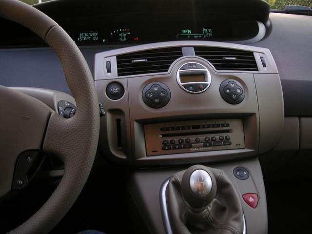

J'ai un scénic 2 de 2005 avec l'autoradio cabasse et le chargeur 6 cd en façade

Tu as des photos de ton installation ? Il y a-t-il également un gps dans ta voiture ?
Voici des photos de mon système
Elles ont été prises sur internet mais je peux faire des photos perso si besoin
Je n'ai pas de gps
J'ai retiré le chargeur 6 cd, derrière il y a une prise blanche branchée mais je ne sais pas si c'est lié à l autoradio
Je n'ai pas de gps
Message Jeu 02 Jan, 2025 10:01
Ok.
Je vois le système.
Si tu veux changer d'autoradio.
Essaye de retirer la boîte à gants pour te faire de la place : tu devrais avoir accès au faisceau derrière la planche de bord.
Tu y trouveras peut-être le branchement iso. (Il est parfois présent en fonction de l'année de fabrication)
Pour les commandes au volant, elles passent par l'afficheur déporté.
Ce dernier communique en CAN avec l'ampli dans le coffre grace au branchement prise rouge.
Pas sur que tu puisses simplement récupérer les commandes au volant.
Tu devras sans doute tirer une rallonge d'antenne fm qui n'est pas présente (l'antenne est raccordée sur l'ampli)
Je te donne ces informations de mémoire, ça fait 10 ans que je n'ai pas mis les mains dans ces systèmes. J'étais intervenu sur une megane et une clio 3 qui avaient ce genre de système.

Il existe des boîtiers pour récupérer les infos sur le bus CAN selon le type de poste que tu veux mettre à la place.
Message Jeu 02 Jan, 2025 13:01
Ces boîtiers dont spécifiques aux tunerlist ou updatelist. Muni d'une prise jaune.
Or là, c'est un poste haut de gamme qui est connecté au bus can multimédia. Sur la prise rouge de l'ampli-tuner.
Essaye de regarder les prises disponibles derrière le combiné compteur/afficheur déporté.
Généralement, les commandes aux volant arrivent sur une prise derrière l'afficheur déporté. On peut parfois récupérer le branchement pour l'utiliser pour exploiter la commande.

Tu auras plus vite fait de te brancher sur les commandes au volant.
Je vais être assez direct : procures toi les plans électriques de ton véhicule. Sans eux tu ne feras pas grand chose.
La prise rouge derrière ton écran déporté n'est pas celle qui est sur ton ampli.
Tu as au max 4 fils en commun sur ces 2 prise (masse, réveil multimédia, can m h,can m l)
Il te faut les schémas électriques... si tu y vas à l'aveugle , tu vas forcément faire un court-circuit... qui finira par un démontage complet de ta planche de bord pour refaire le faisceau. Je doute que tu es envie que ta voiture termine en barbecue (je ne te le souhaite pas)
