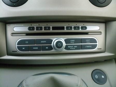

[Cabasse avec chargeur en façade] Comment retirer autoradio cabasse tronic grand scénic II
Alors voilà j'ai beaucoup chercher mais je n'ai jamais trouvé de bon réponse ou alors des réponse claire qui pourrait m'aider. Je possède dans mon Grand Scénic II - 7 Places cet Autoradio Cabasse Tronic.
https://image.noelshack.com/minis/2018/17/7/1525020054-autoradio-cabasse-tronic.png
Il ne possède pas les 4 trous necessaire pour l'enlever. Alors je voudrais savoir comment peut-on enlever cet autoradio ?
Je voudrais l'enlever pour y brancher un cable Auxiliaire pour le brancher à mon iPhone. Merci pour votre aide.

l'appareil dans la planche de bord c'est le changeur CD, donc le démonter ne servira à rien.
La sortie auxiliaire se trouve sur le connecteur Rouge de l'ampli-tuner qui sur le Scenic 2 se trouve sous les sièges arrières (arrière droit de mémoire).
Il faut démonter les sièges arrières, la moquette, les fixations des sièges, ... pour finalement trouver une plaque noire sous laquelle se trouve l'ampli-tuner.

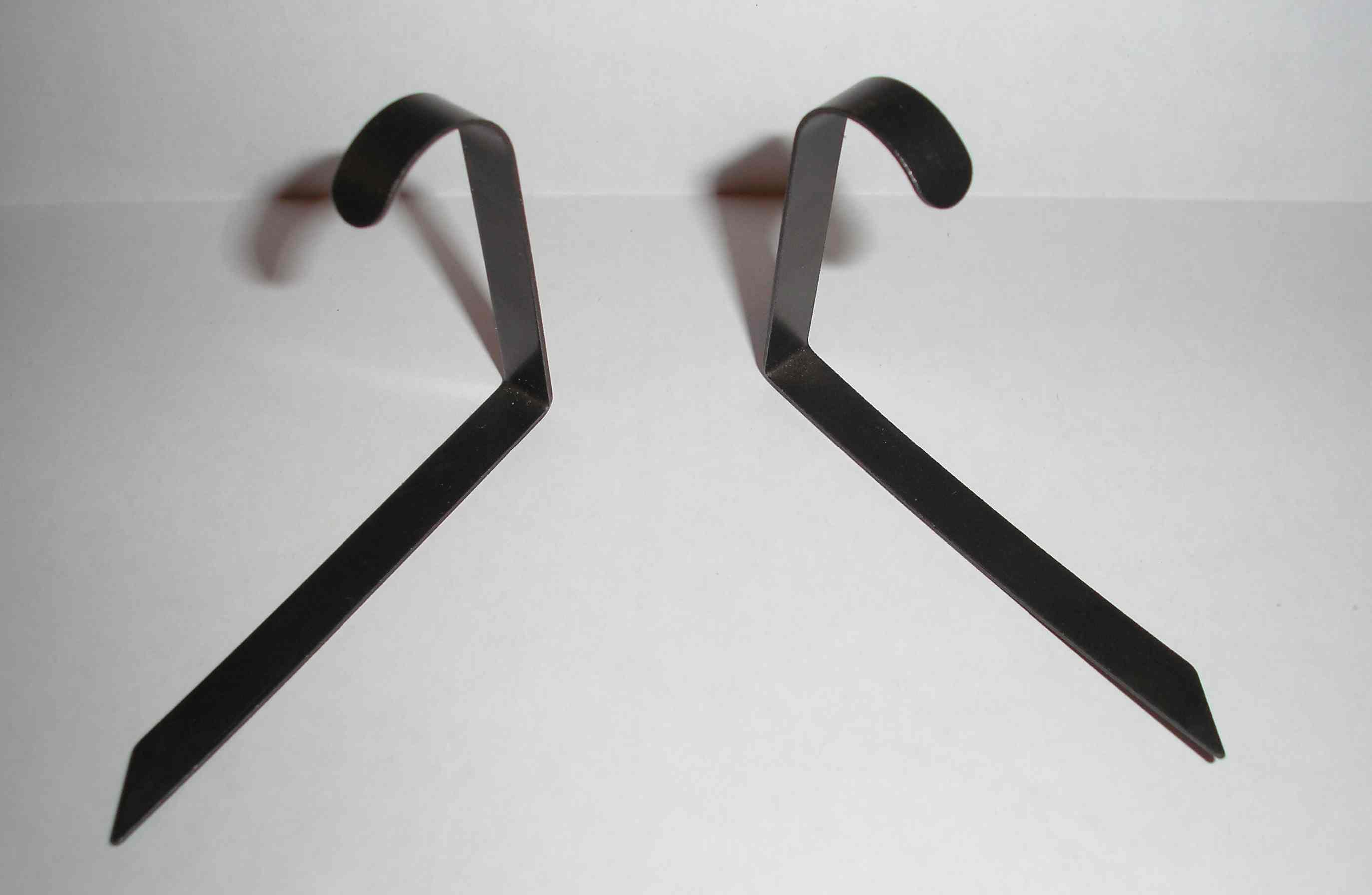

Voilà un changeur CD CABASSE sur Scenic 2 Phase 1:

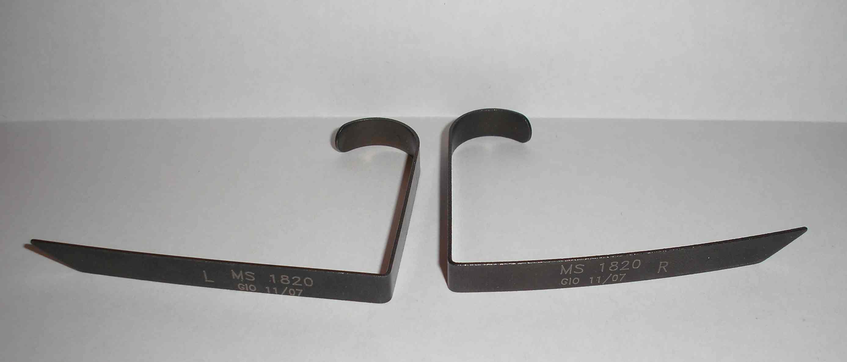

Et un changeur CD CABASSE sur Scenic 2 Phase 2 avec navigation CNC:
@ "Criscoco": ton changeur CD n'était pas celui de l'image 2 dès fois ?

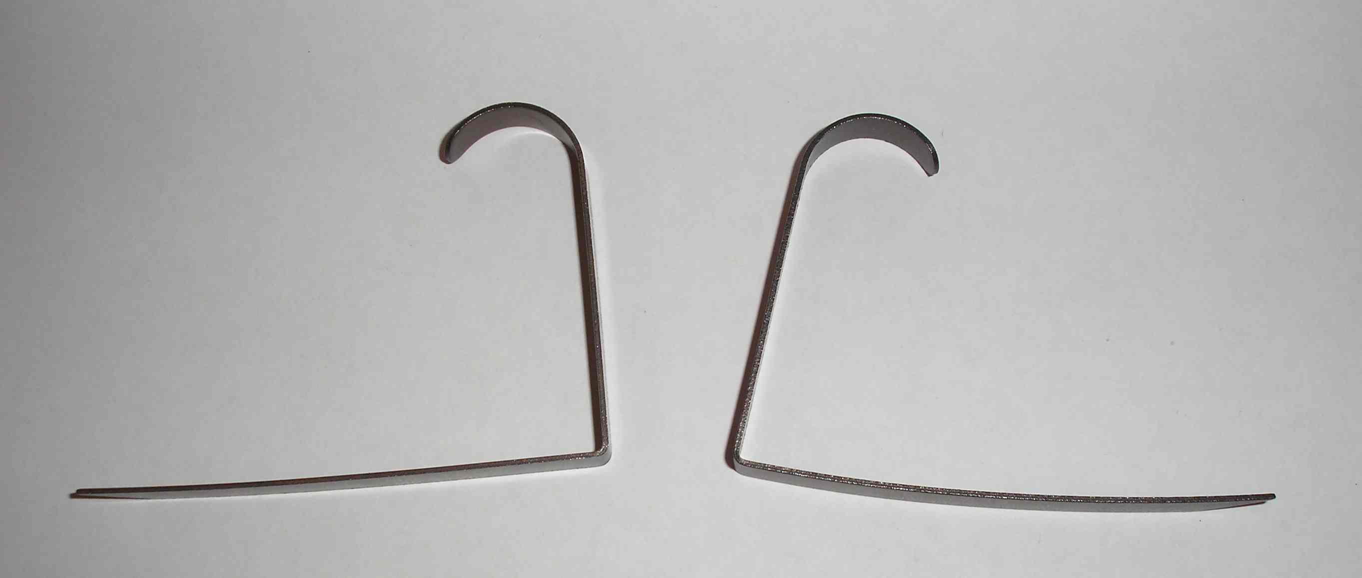

Sur le 2ème chargeur, il faut des outils avec 2 crochets.
ça peut marcher avec une lime à ongle de coupe ongle, avec pas mal de patience.
Bonjour "j2c",
sur les deux modèles de chargeurs...
Il faut ce type de clés:
Lien de l'annonce: https://www.ebay.fr/itm/2-Cles-clef-dextraction-demontage-..047675.c100005.m1851
