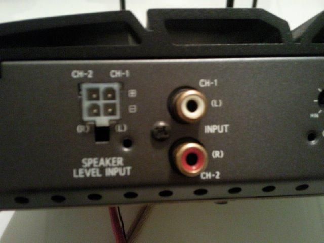

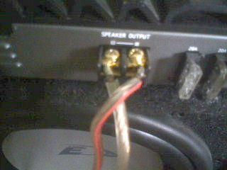

je veux bien mais je les branche ou c'est 2 cable car c'est pas une fiche ce qui a dans le manuel c'est juste 2 cable a insere et l'autre coté je le branche ou

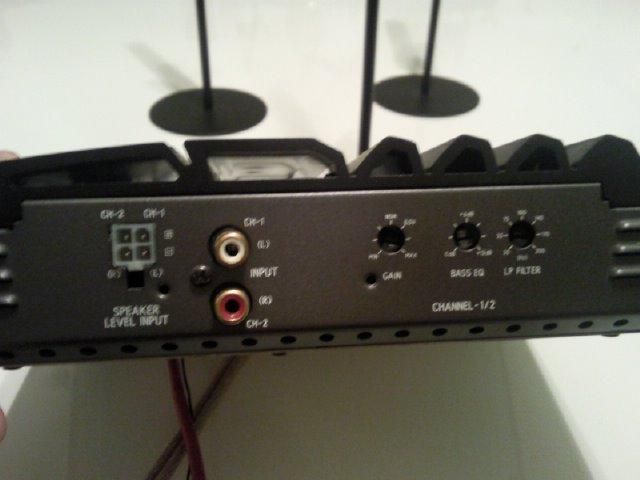

Message Jeu 31 Mai, 2012 08:05
non, là tu montres la partie "sortie de puissance" de ton ampli.. (y a marqué OUTPUT...)
sur l'autre face, tu as 2 prises RCA.. et juste à coté , tu as un bornier blanc.. carré (et non rectangulaire comme j'ai noté précédemment)..
...qui te permet de brancher 4 fils..
* 2 fils venant du HP droit avant de la voiture
* 2 fils venant du HP gauche avant de la voiture
Tu dois avoir dans ta boite d'ampli, un câble qui permet de se brancher sur cette prise (sinon faudra en acheter un)
en espérant que cet ampli n'ai pas été acheté chez "cours-vite".. tu as tous les éléments..
Passe un peu de temps à lire le manuel de ton ampli aussi.
Peux-tu faire une photo (2ème fois que je demande) des connecteurs disponibles sur l'ampli/tuner qui se trouve DANS LE COFFRE de la voiture.

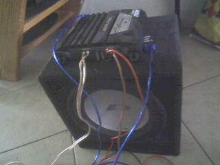

Donc s'il faut te prendre intégralement par la main, poste nous : (dans une qualité pas degue non plus stp)
- La photo de l'arrière de ton poste d'origine (celui du coffre)
- la photo de ton ampli
- la photo de tous les câbles dont tu dispose pour effectuer ton installation..

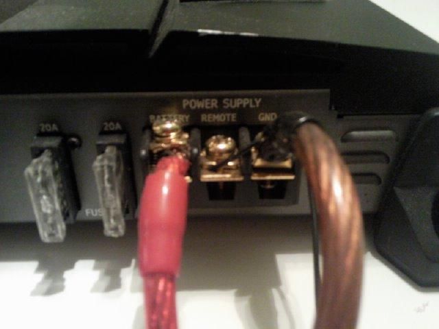

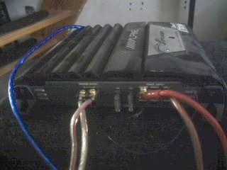

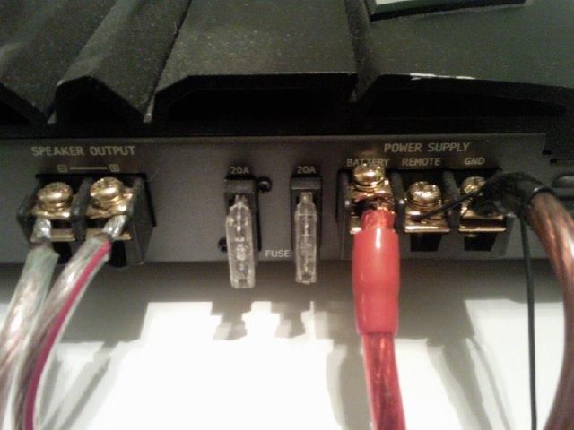

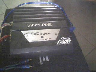

clic pour agrandir clic pour agrandir clic pour agrandir clic pour agrandir voila j'éspére que sa va te servire a quelque chose et désolé si j'écrit pas diplomate mais je suis pas a l'école du moment qu'on me comprent
Message Mar 05 Juin, 2012 23:06
As tu le câble qui,se branche dans le carré blanc nommé "speaker level input"
C'est sur cette entrée qu'il faut que tu fasse rentrer le signal (vu que le poste d'origine n'as pas de sortie rca)
Soit tu as le câble d'origine qui te permet sûrement de faire la dérivation des sorties HP, soit tu doit,le faire toi même en trouvant les cosses adéquates pour se connecter à ton ampli et trouver un moyen de dériver le signal qui sort des sorties HP : + et - HP gauche et + et - HP droit soit 4 fils en tout (ça tombe bien puisque tu as 4 entrées dans le connecteur blanc! :mrgreen:
Pour l'alimentation, Le "remote" doit être relié au +après contact, de mémoire (à cette heure ci c'est pas gagné!) ça doit être le fil jaune derrière ton poste.
malheureusement je n'es pas reçu ce câble carré blanc il le vende pas par azar quelque part et comment es-que sa s’appelle exactement ce câble de branchement si je comprend bien si j'ai ce câble j'aurai pas besoin des câble rca.
