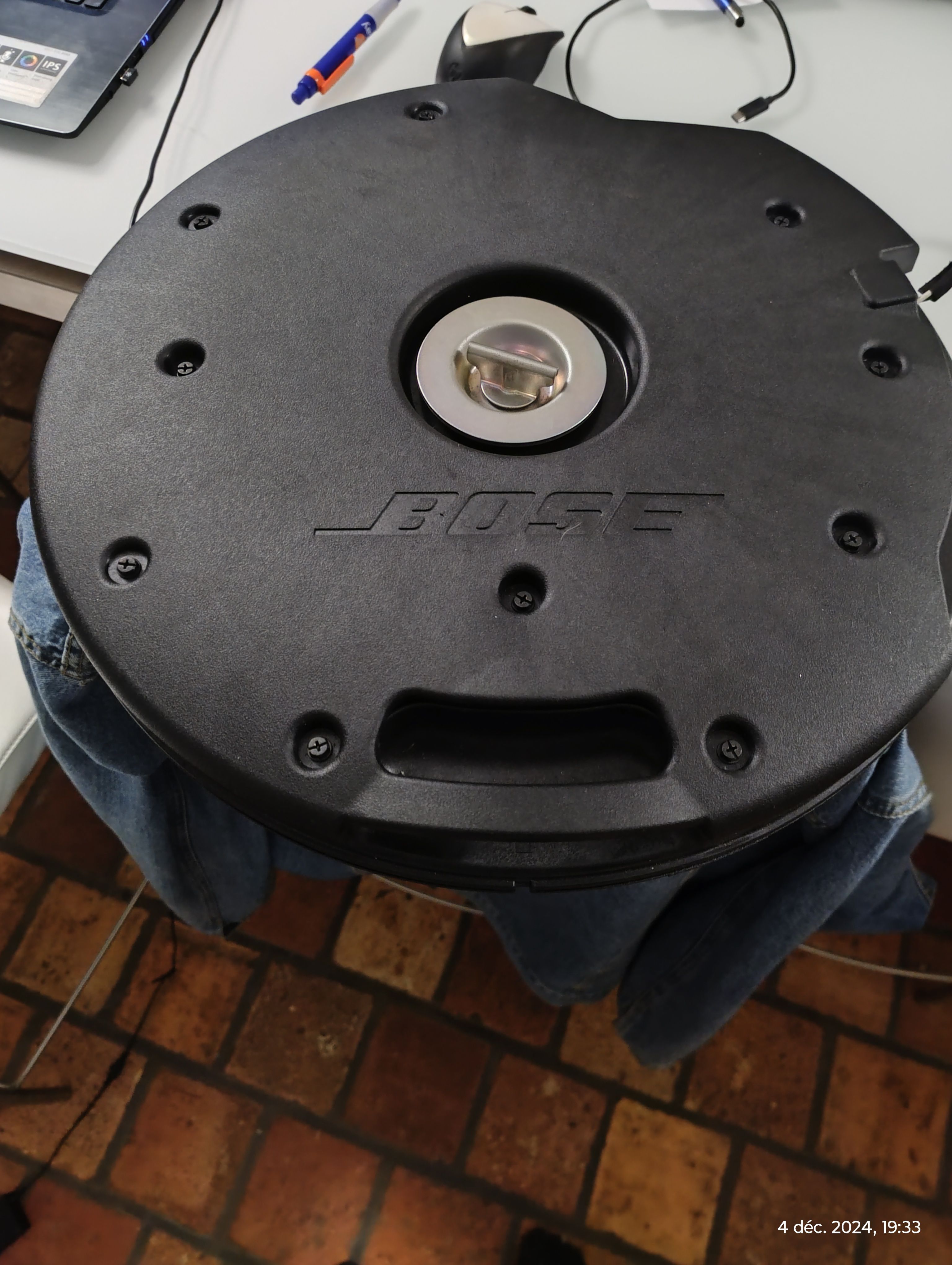

Mon subwoofer, de mon Scénic 4, ne fonctionnement plus.
Après vérification, il semblerait que que s soit ampli qui est foutu.
Pouvez-vous me renseigner ou se trouve cette ampli?
D'avance Merci

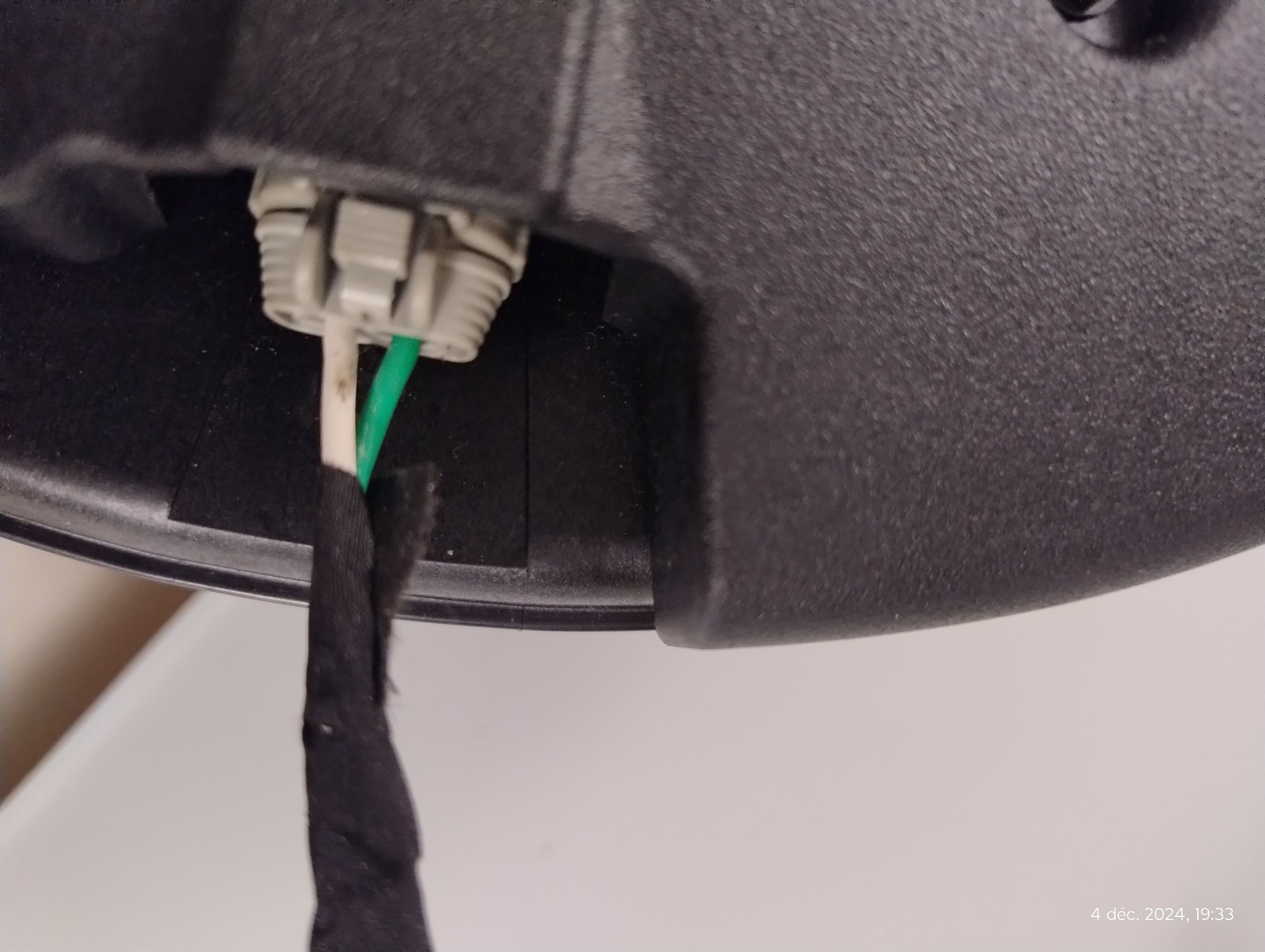

Tu as une photo du sub et de sa connectique?
Il me semblait que les installations bose utilisent un caisson actif (ampli intégré), mais je voudrais m'en assurer.
Message Jeu 05 Dec, 2024 14:12
Bonjour J2C,
J'ai ouvert le sub, et non il n'y a pas d'ampli dans le caisson
il y a juste 2 hauts parleurs en 2 ohms de +/- 12 cm de diam
