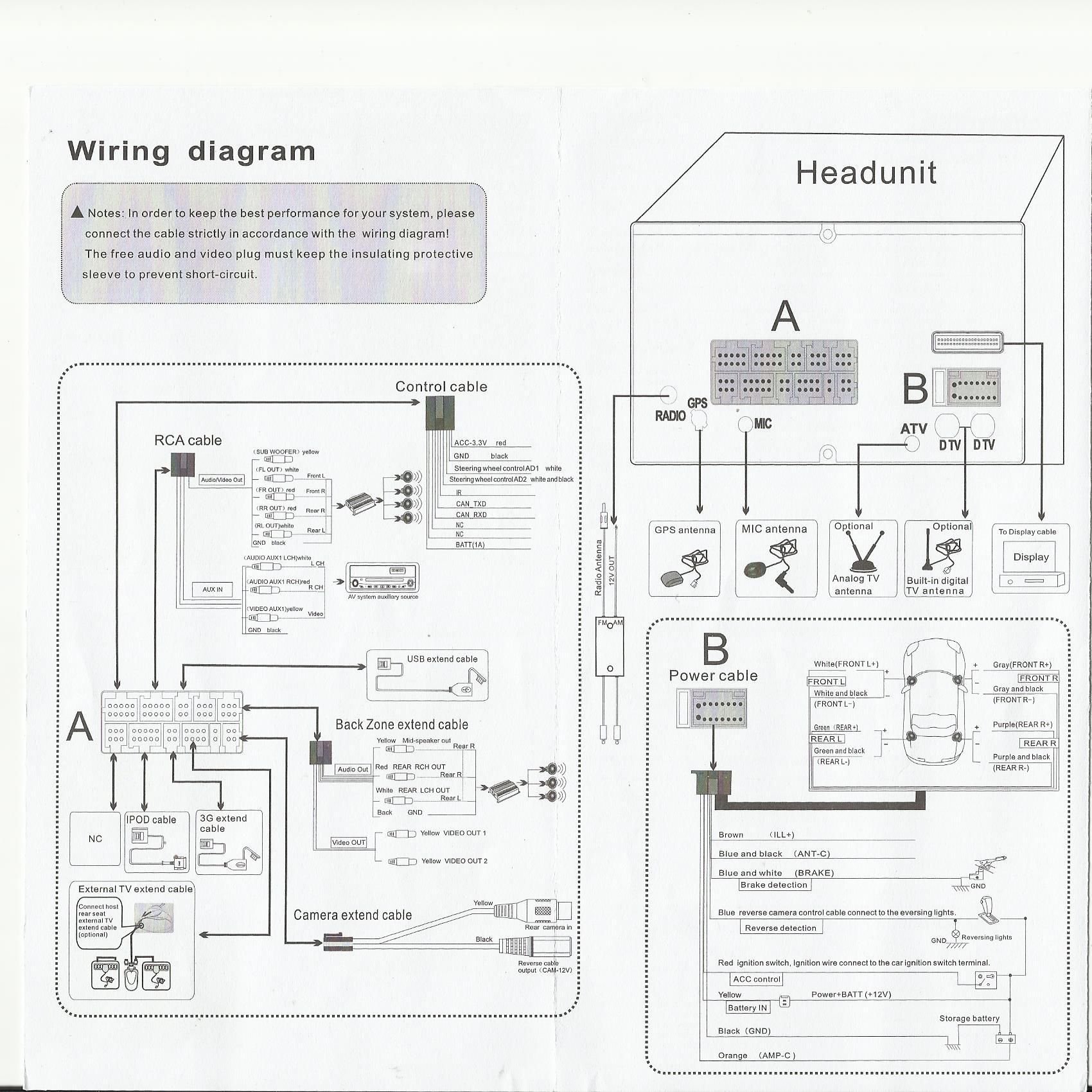

je recherche aussi la notice de cet autoradio en francais car elle n'est livrée qu'en anglais

As-tu par hasard un lien vers la doc en Anglais ?
merci quand méme
ils ne disent rien sur les commandes méme dans la notice en anglais

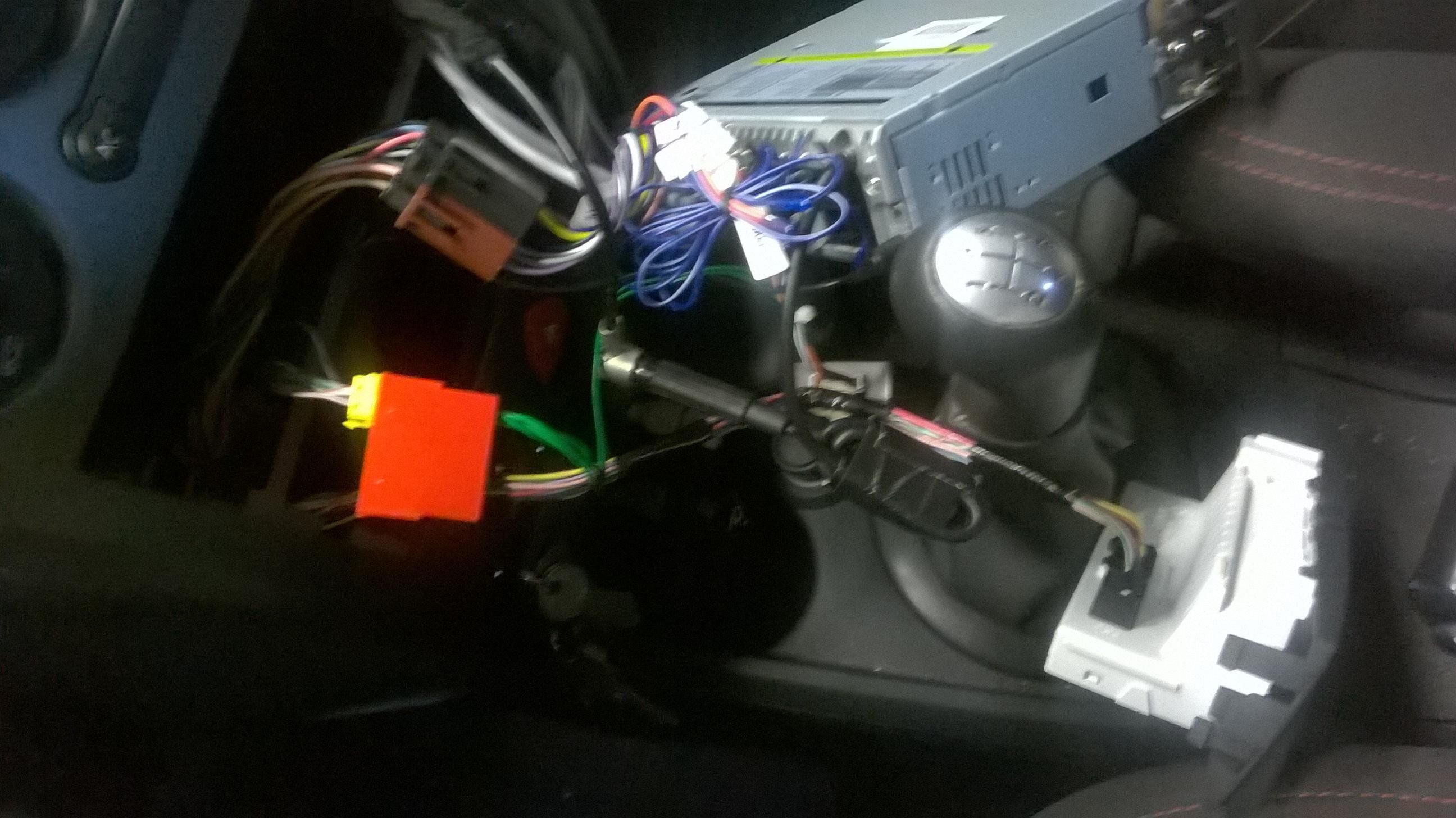

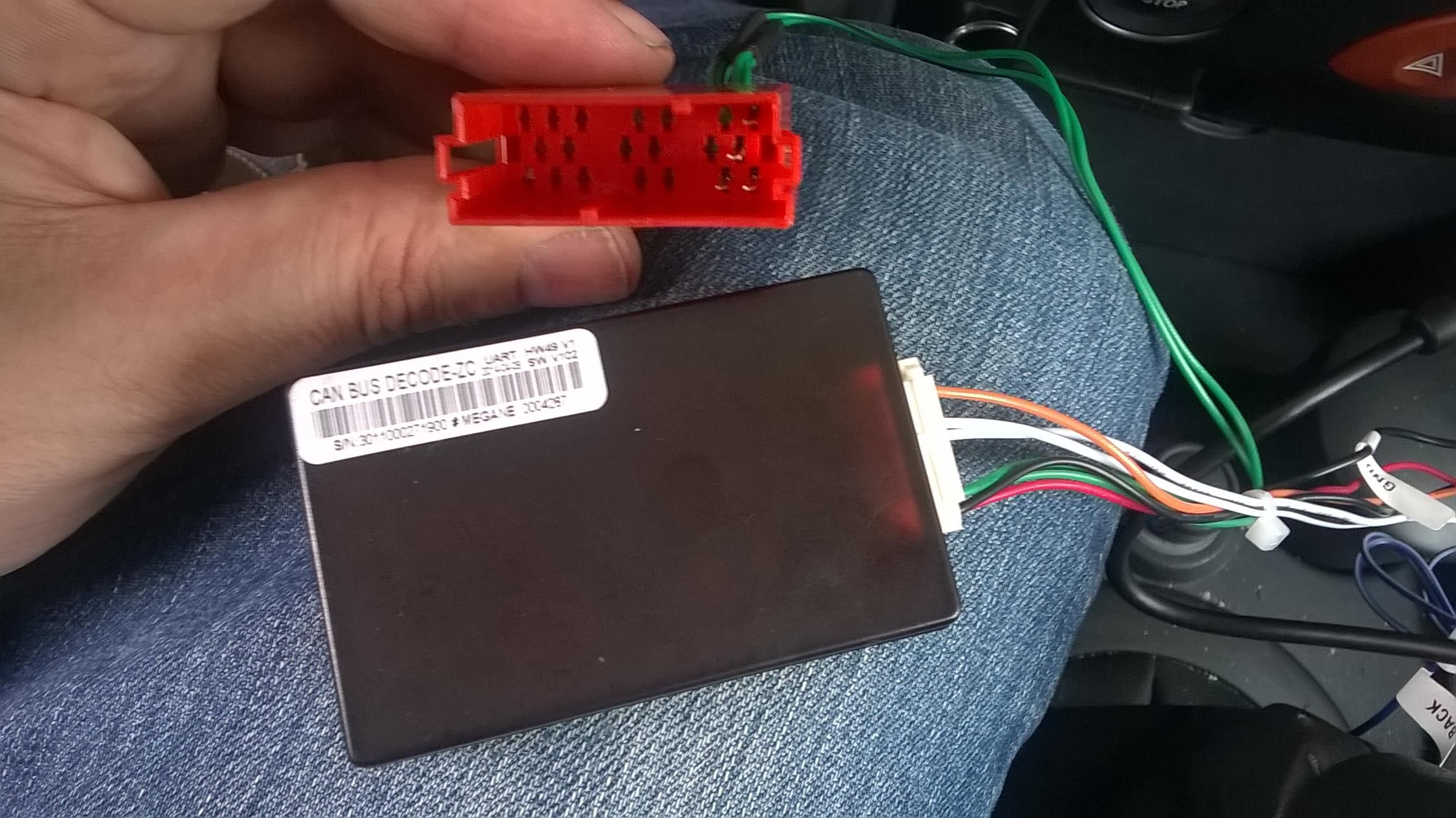

Bonsoir,
Voici mon montage...

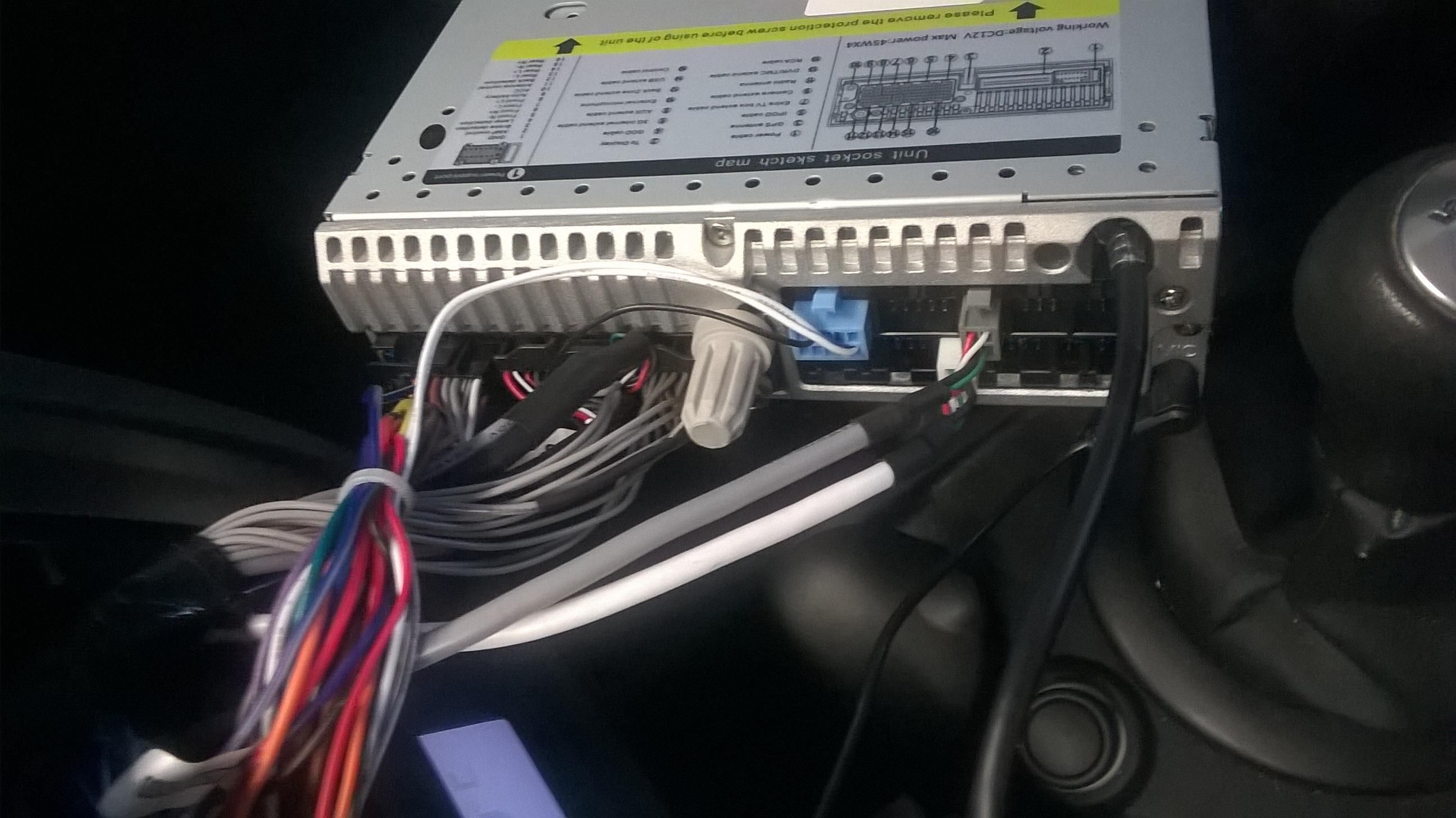

Ici le câblage vu de l'arrière :

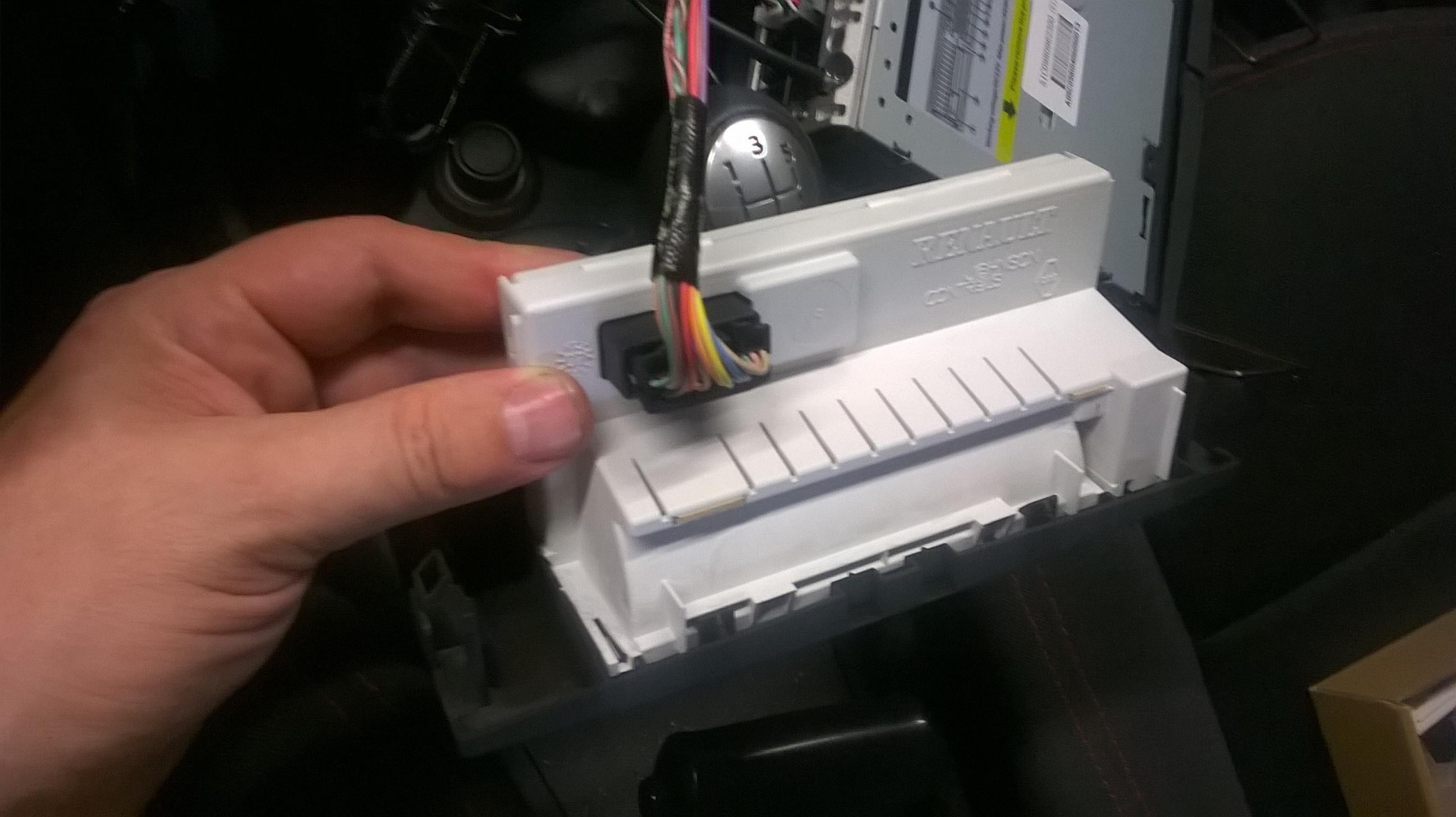

Récupération de l'ancien afficheur :

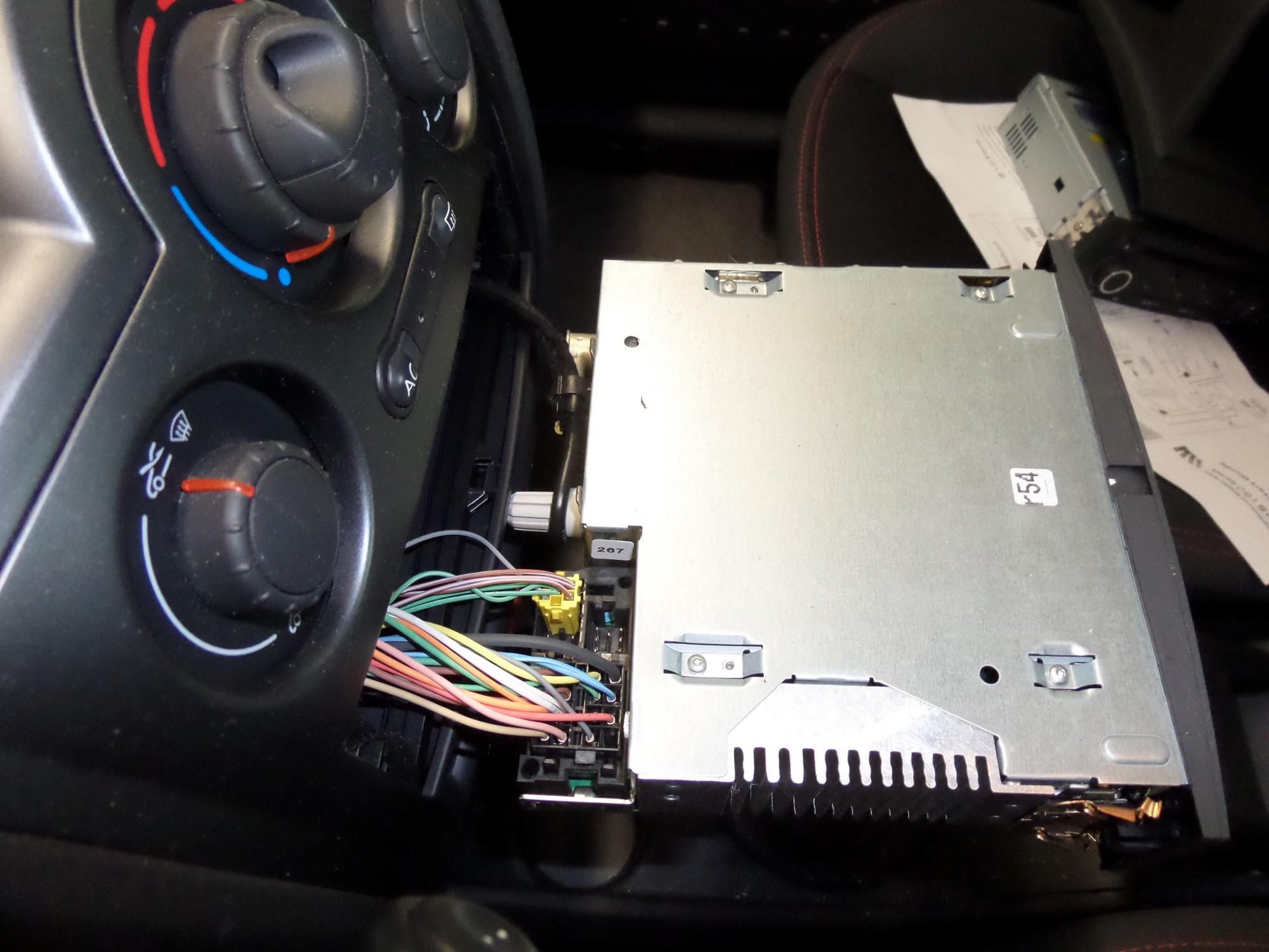

Vue d'ensemble de tout le câblage :
Le boitier CAN-BUS :

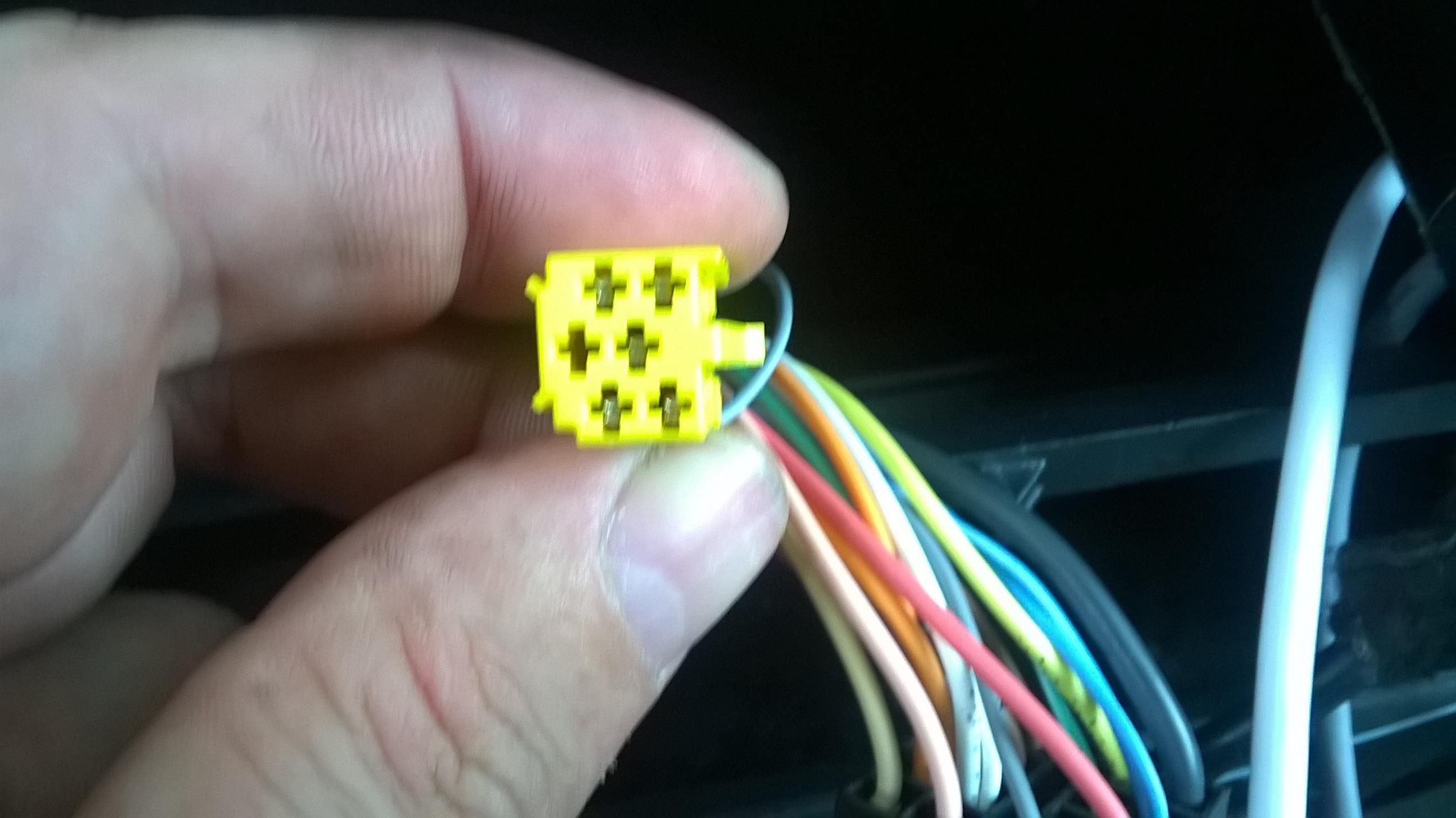

Et la prise mini iso venant de la voiture :
J'en ai profité pour revérifier l'ensemble mais je ne vois pas ou j'ai pu me tromper !

Tu as une photo du poste d'origine ? :pense:
C'est marrant l'afficheur déporté qui est sous le poste, ils fabriquent des choses astucieuses les chinois :wink:

Après, il se peut également, que ton interface, soit en panne; A première vue, je ne vois pas d'erreur sur ton cablage (si toute fois, l'afficheur déporté fait bien CAN, et non i2c)

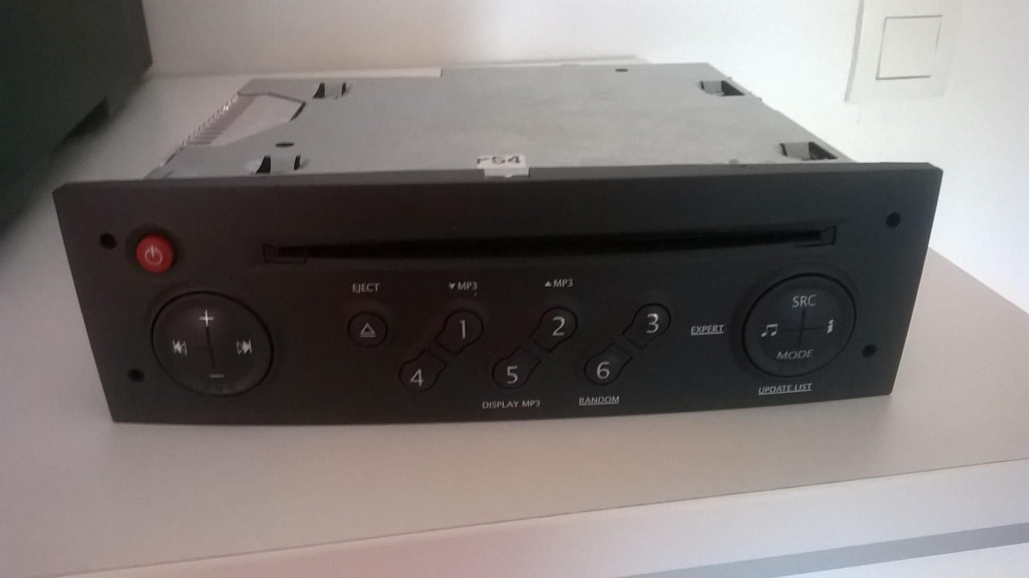

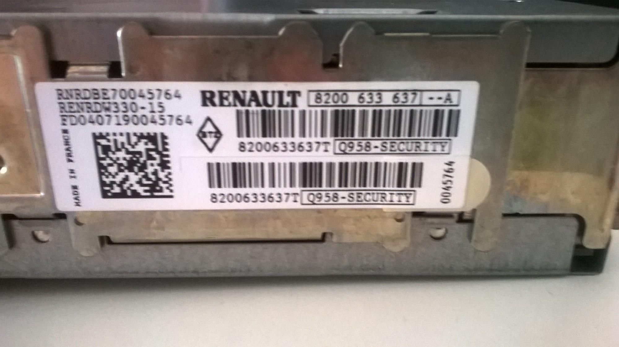

Voici mon ancien poste...
Sous la touche ronde à droite, il est noté Update list

C'est bien un bus can ton poste.

Quelqun peut me donner le code couleur de la fiche jaune svp?
