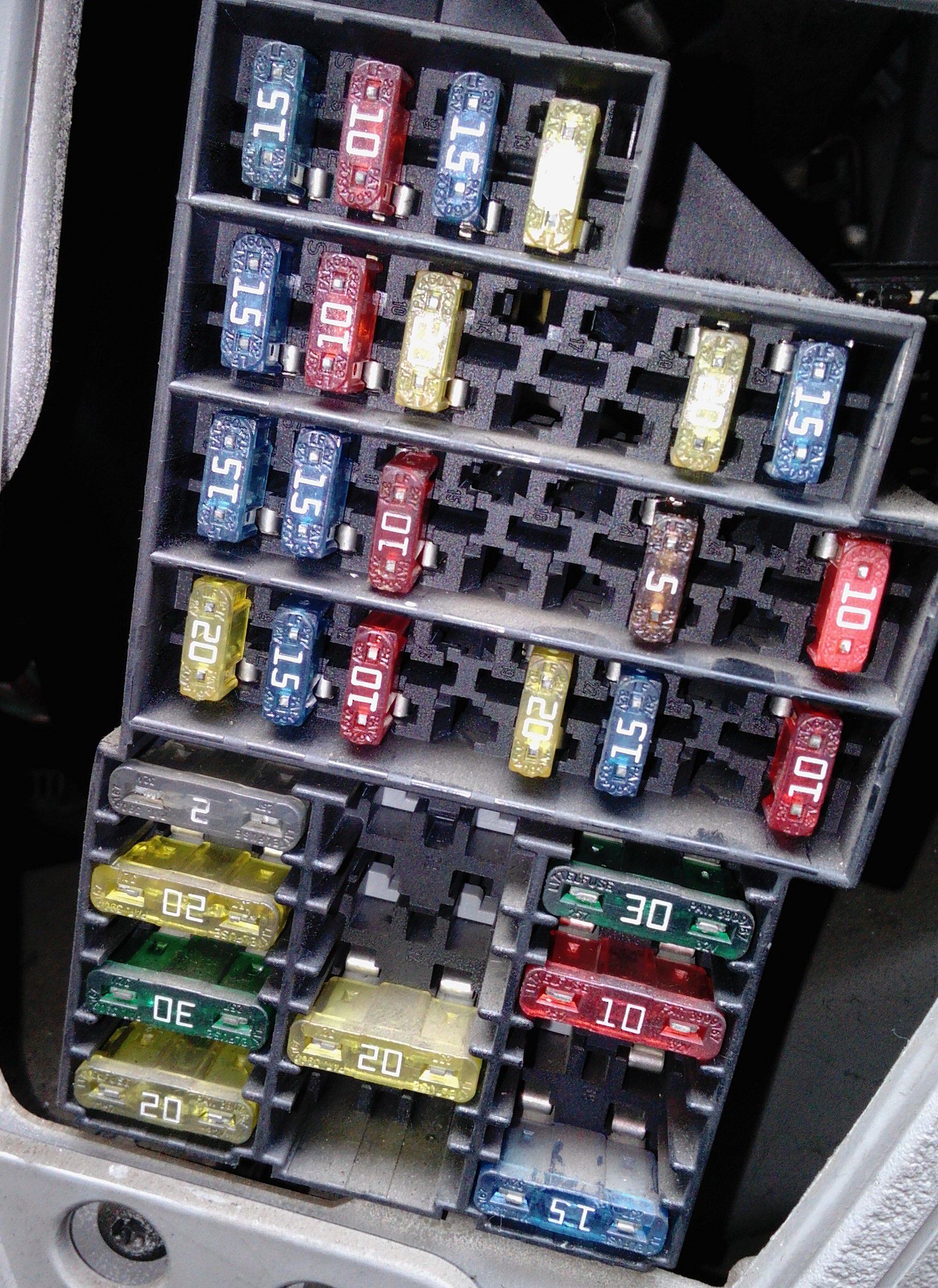

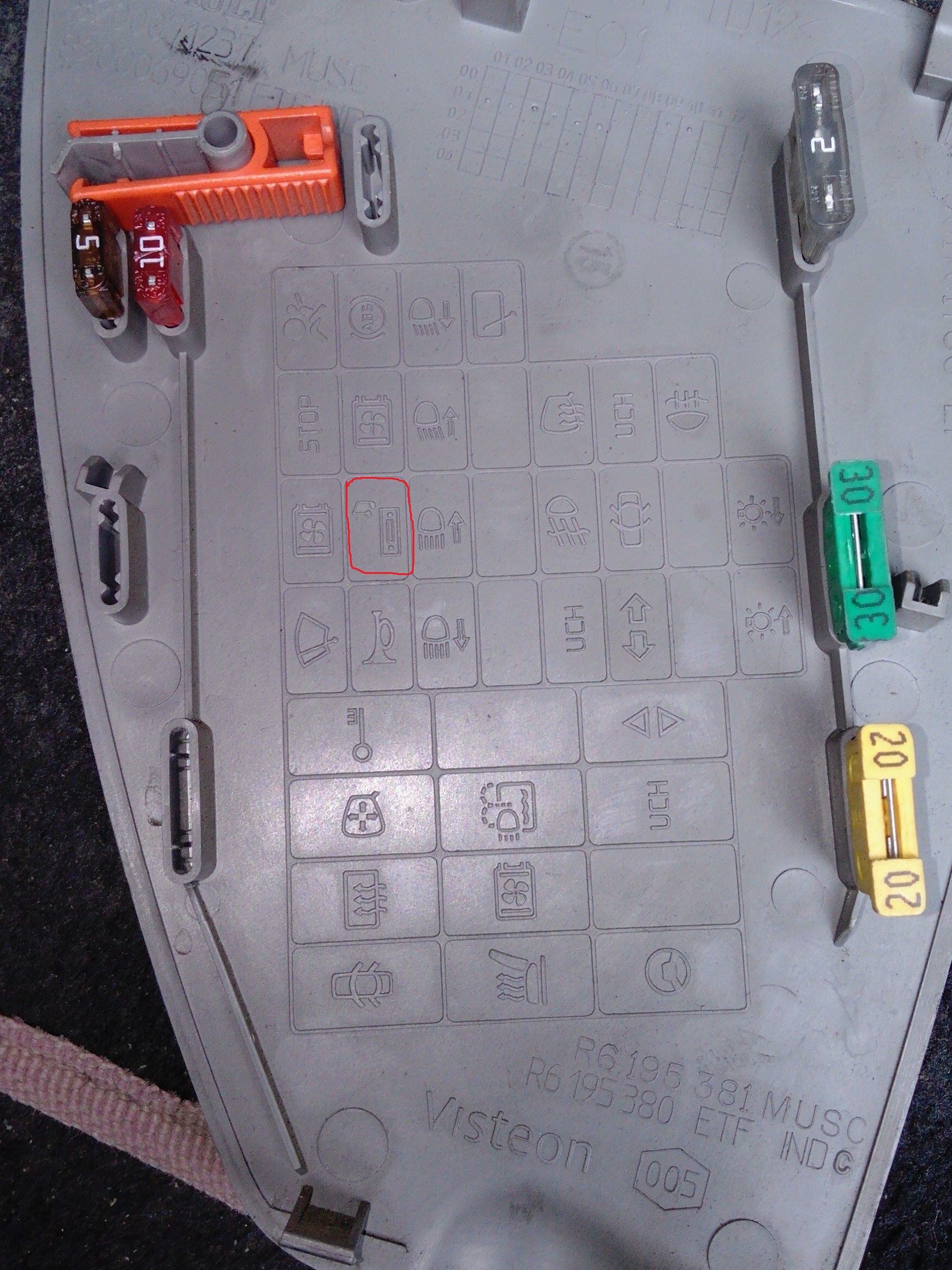

Mon boitier fusible ce présente comme ceci j'ai pu trouver 1 fusible pour l'autoradio pas rapport au dessin du couvercle mais l'autre je sais pas c'est le quelle clic pour agrandir clic pour agrandir
Celà doit correspondre à un 15a bleu
cela ne correspond pas plutôt a un 10a?
Apres réflexion je comprend pourquoi vous dites 15a enfaîte il faut lire le schéma de face et non dans le sens fermer okokok donc je regarderais sa demain et je vous tien au courant

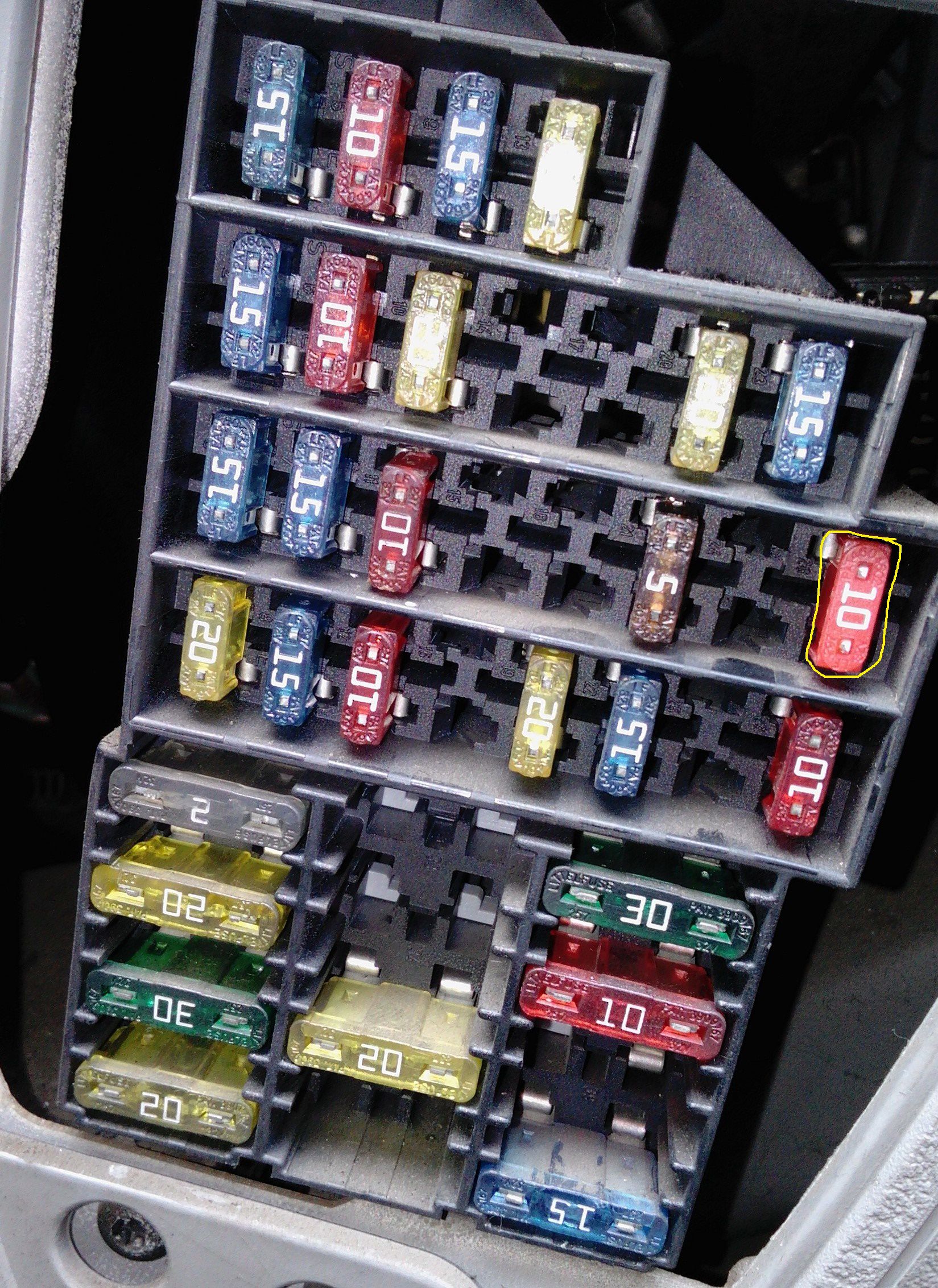

le 10A que tu montres encerclée en jaune, c'est pour l'éclairage de ta voiture (les veilleuses)
Pas seulement, regardes bien il y a un autoradio de dessiné!
je vous remercie c'étais bien le fusible qui étais griller mon poste Pioneer marche a nouveau c'est moi qui avait mal suivi le schéma je l'ai lu dans l'autre sens merci a vous :wink:
