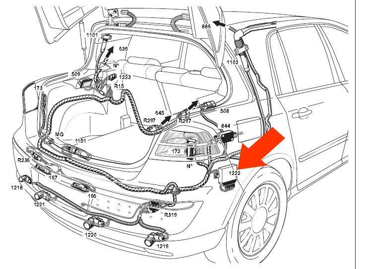

Quelqu'un pourrait-il m'indiquer ou il se trouve sur ma Vel Satis Privilège 150 afin que je n'aie pas à tout démonter au pif !!!
D'avance merci pour vos tuyaux
Dim 09 Jan, 2011 11:01
Bonjour, le calculateur d'aide au parking est dans le coffre côté droit,
Salutation
Je vous remercie pour ce schéma, je n'ai plus qu'à m'y mettre !!!
