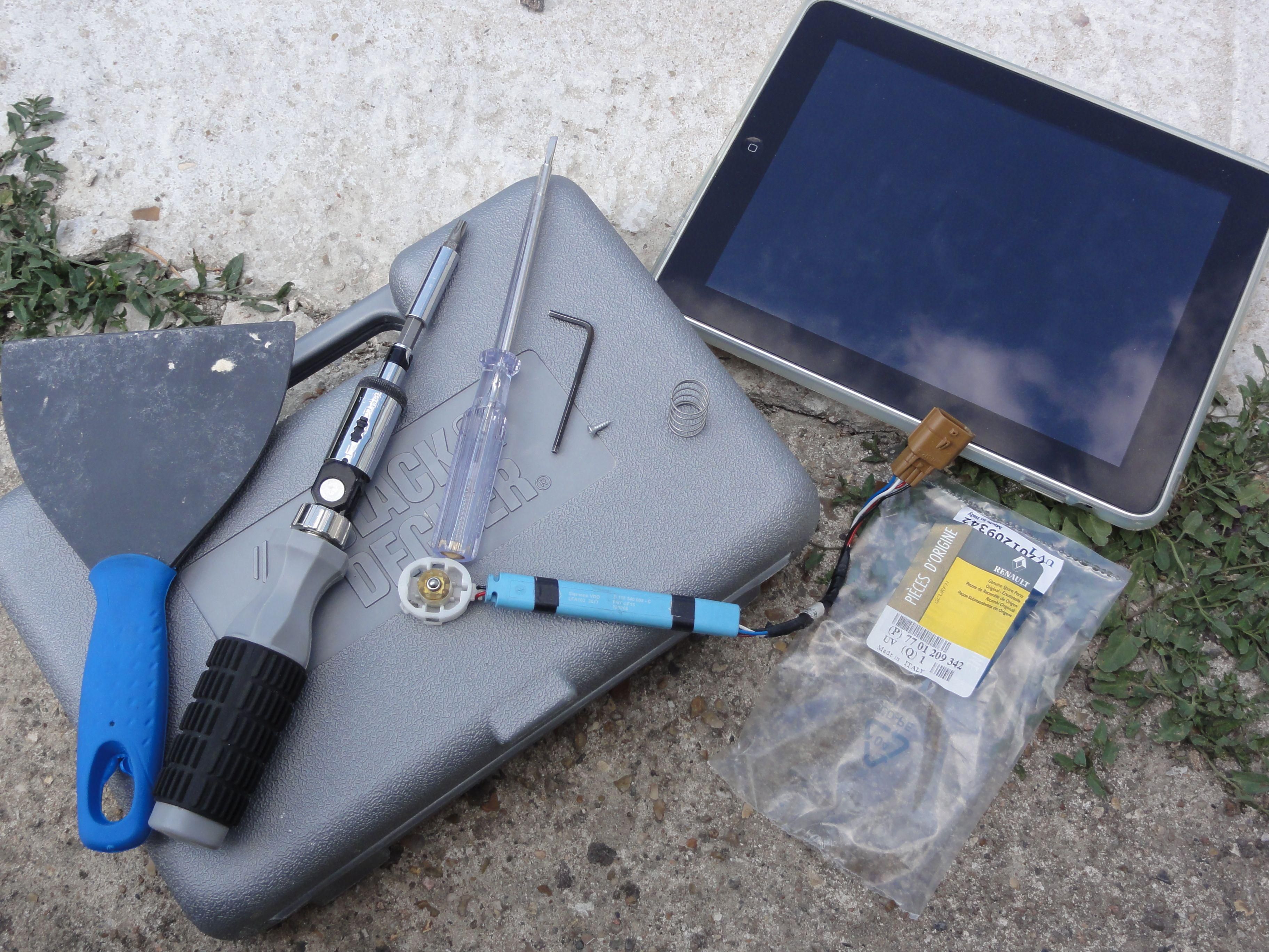

Le matériel nécessaire :
- un couteau à enduire en plastique (le mien est un peu grand mais a fait l'affaire).
- un tournevis Torx assez long.
- un tournevis plat
- un tournevis cruciforme (petit)
- une clé Allen petite mais pas trop...
-le Kit Renault
- Option : un iPad pour avoir la doc de démontage Renault sous la main. (Enfin une utilité trouvé à cet iPad !!! ) Cette doc Renault se trouve assez facilement sur le net

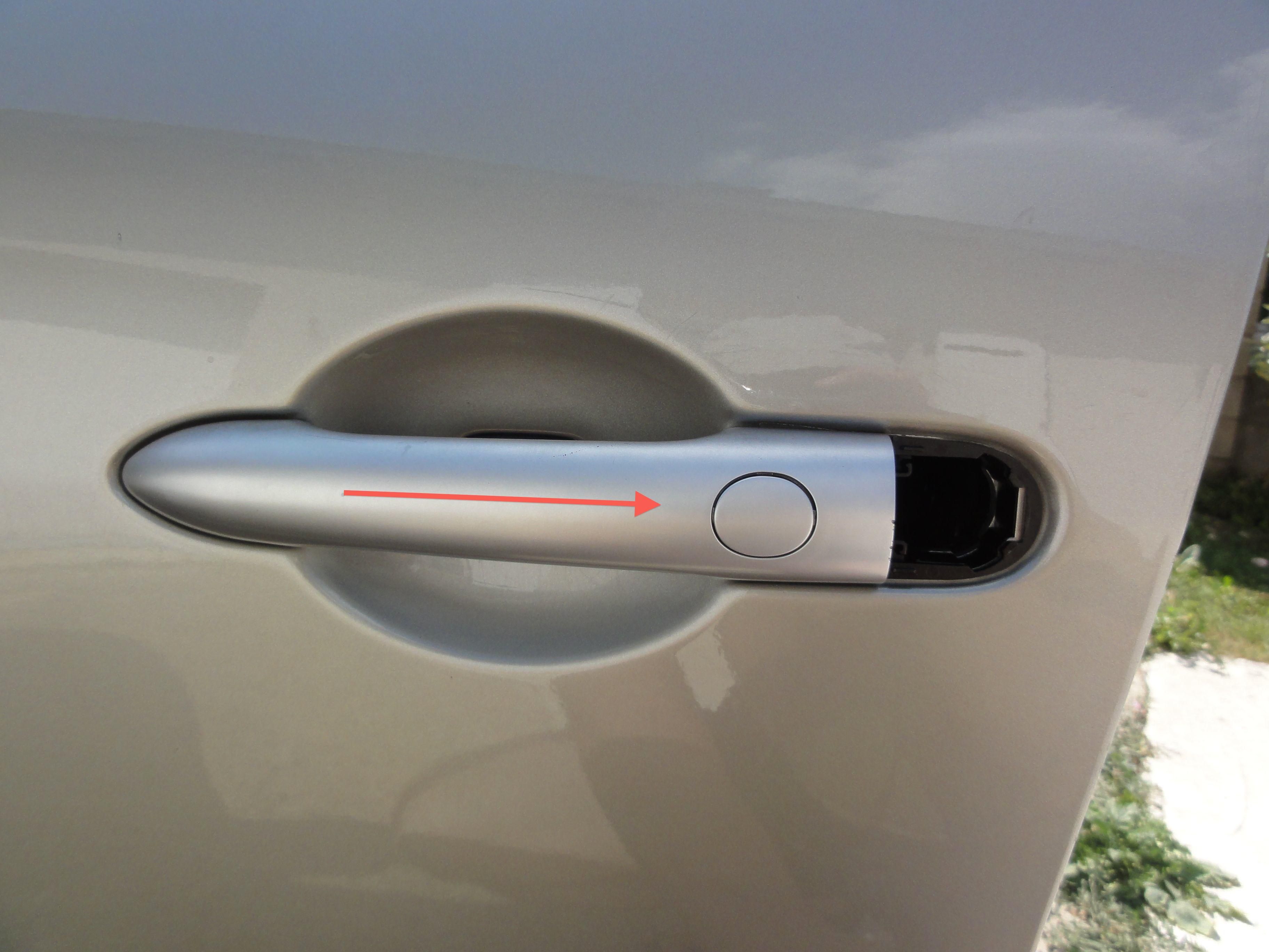

- dégager le cache plastique de la poignée masquant la serrure avec votre clé de voiture
- sortir avec le tournevis plat le cache noir

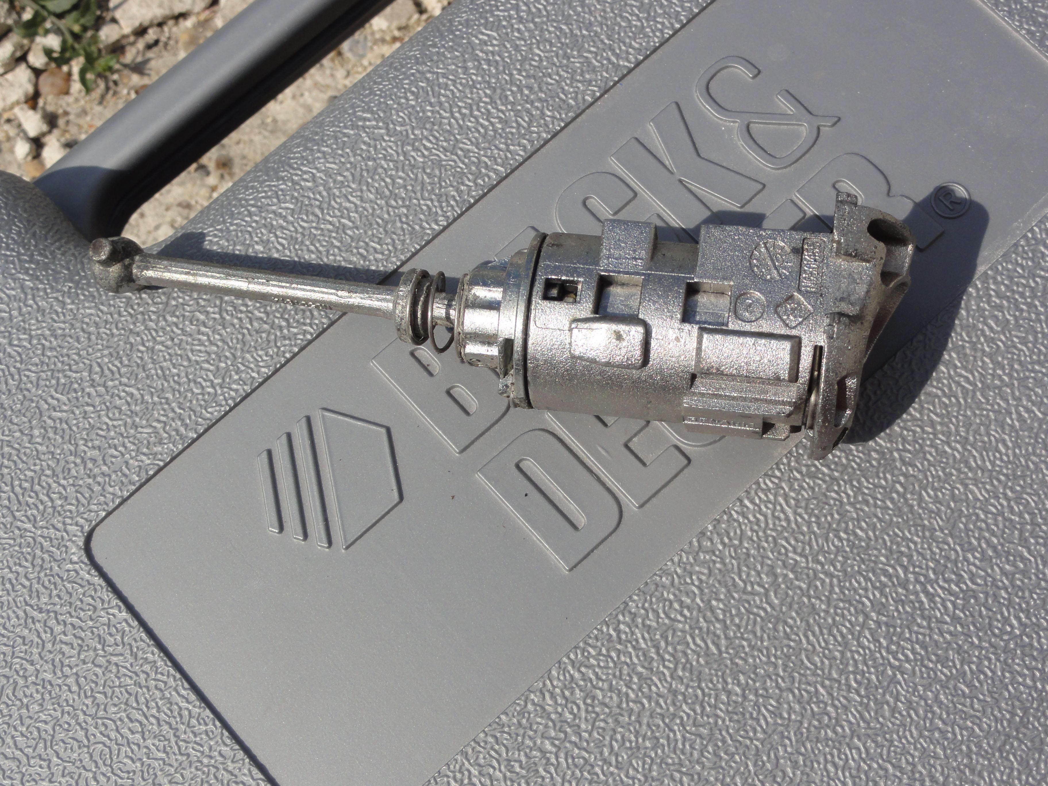

Deuxième étape :
- Utiliser la clé Allen pour tirer ver soi la pièce grise que l'on voit dans le petit trou que l'on vient de libérer. Ceci permettra de libérer le barillet de la serrure. (Visible sur la photo précédente en position déjà tirée)
- Sortir le barillet.

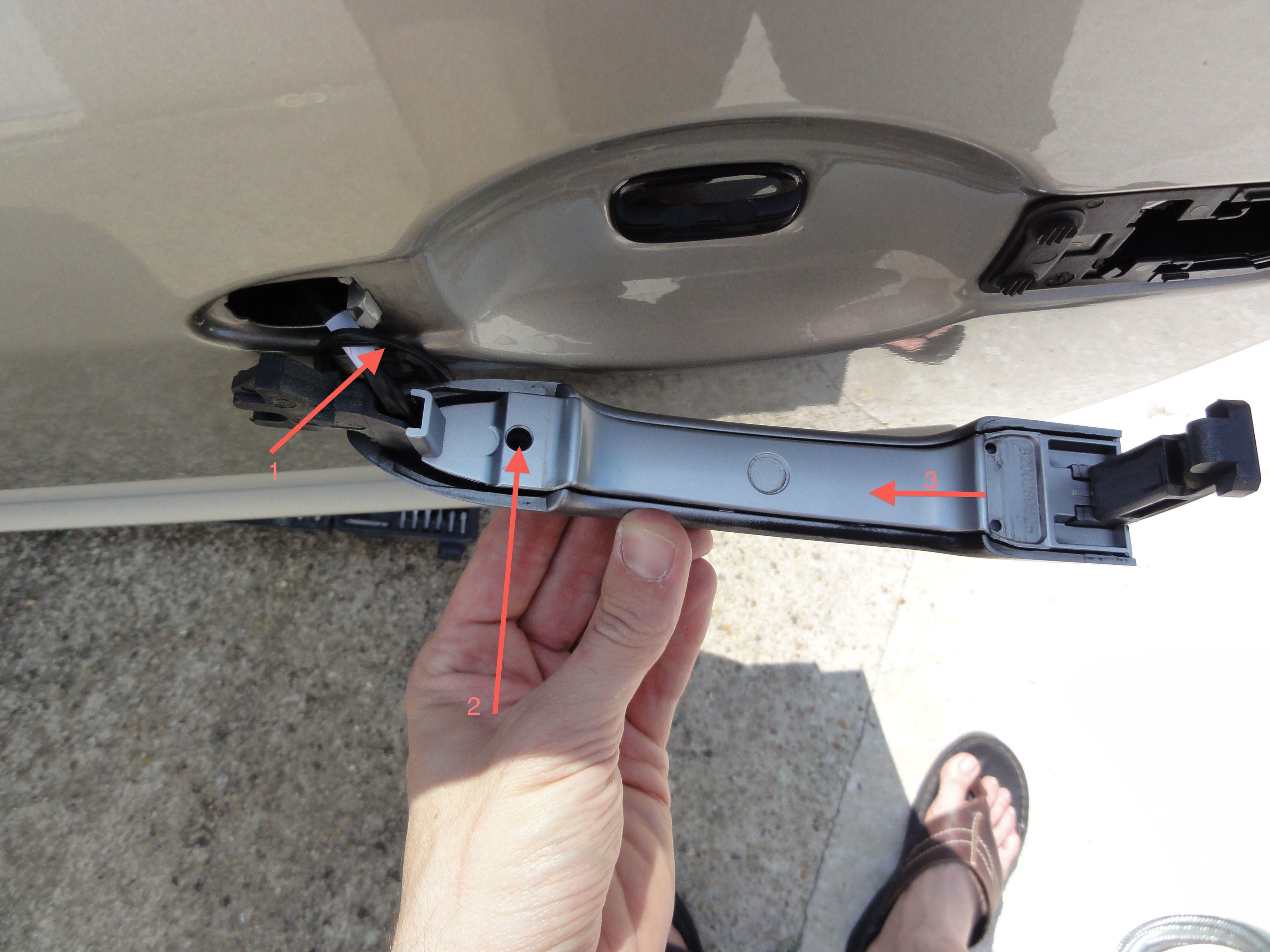

Troisième étape :
- tirer la poignée vers l'arrière de la voiture et la dégager complètement de la portière.
- 1 - dégager le joint en plastique noir, et
- 2 - dévisser la poignée par la vis cruciforme.
- 3 - Pour séparer les deux parties faire glisser la partie intérieure vers l'avant en la levant.

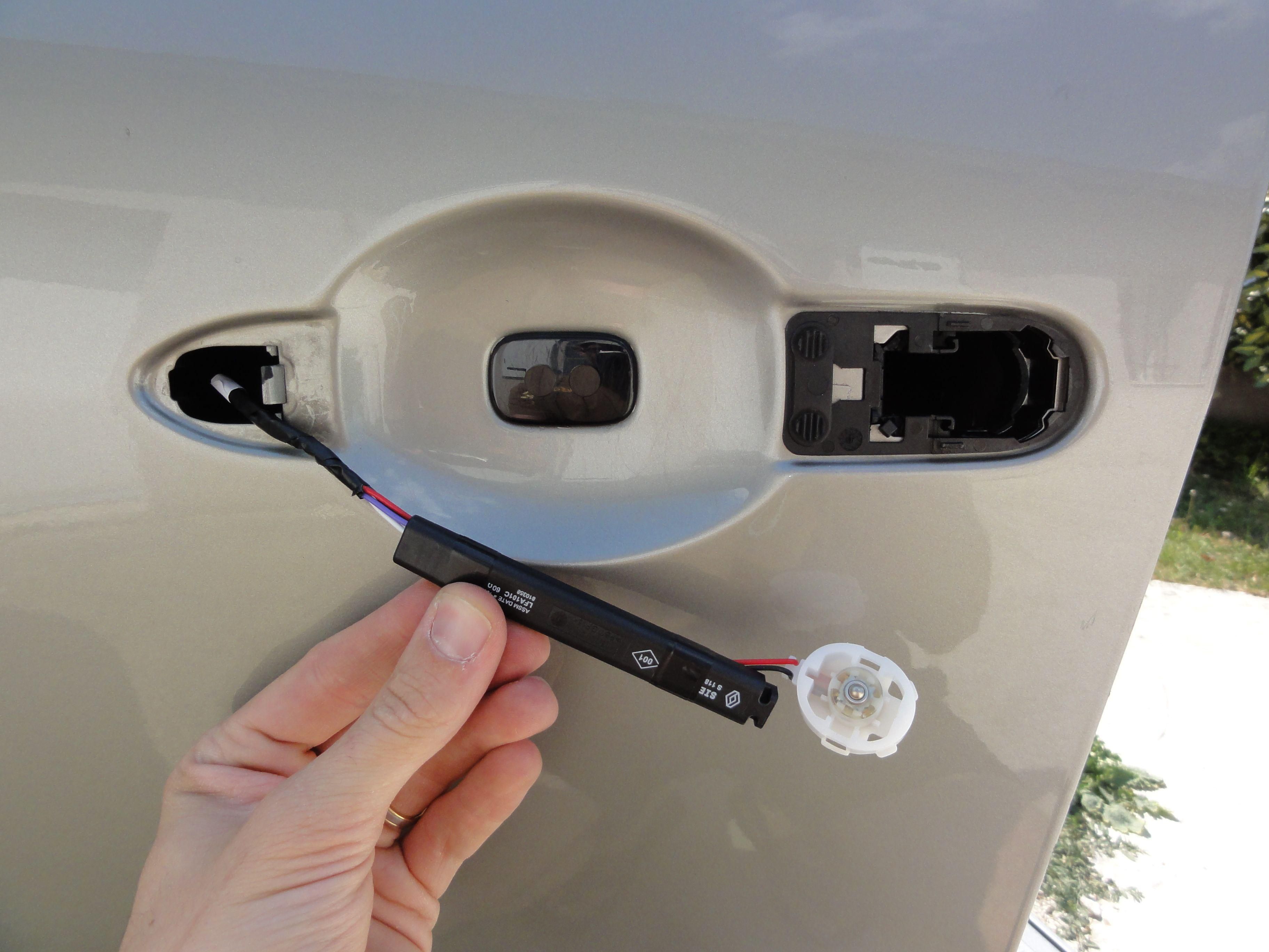

Les deux parties séparées, et on peu accéder au bouton de poignée ainsi qu'à l'antenne. (ici le neuf monté)
Maintenant ça se complique un peu. Pour accéder au connecteur électrique, il faut dégarnir la porte. Il est peut-être possible de débrancher le connecteur sans tout dégarnir, mais il faut avoir de petites mains, et savoir débrancher les connecteurs élec "au toucher"..

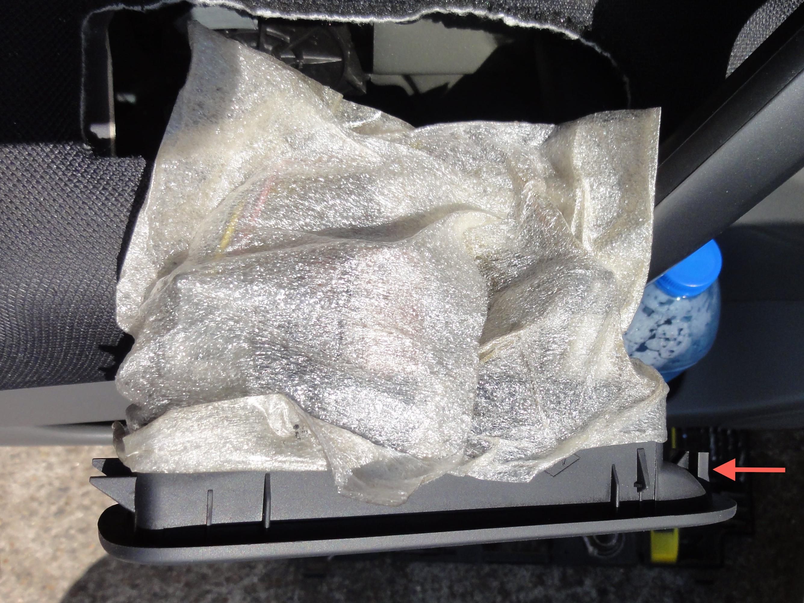

Quatrième étape :

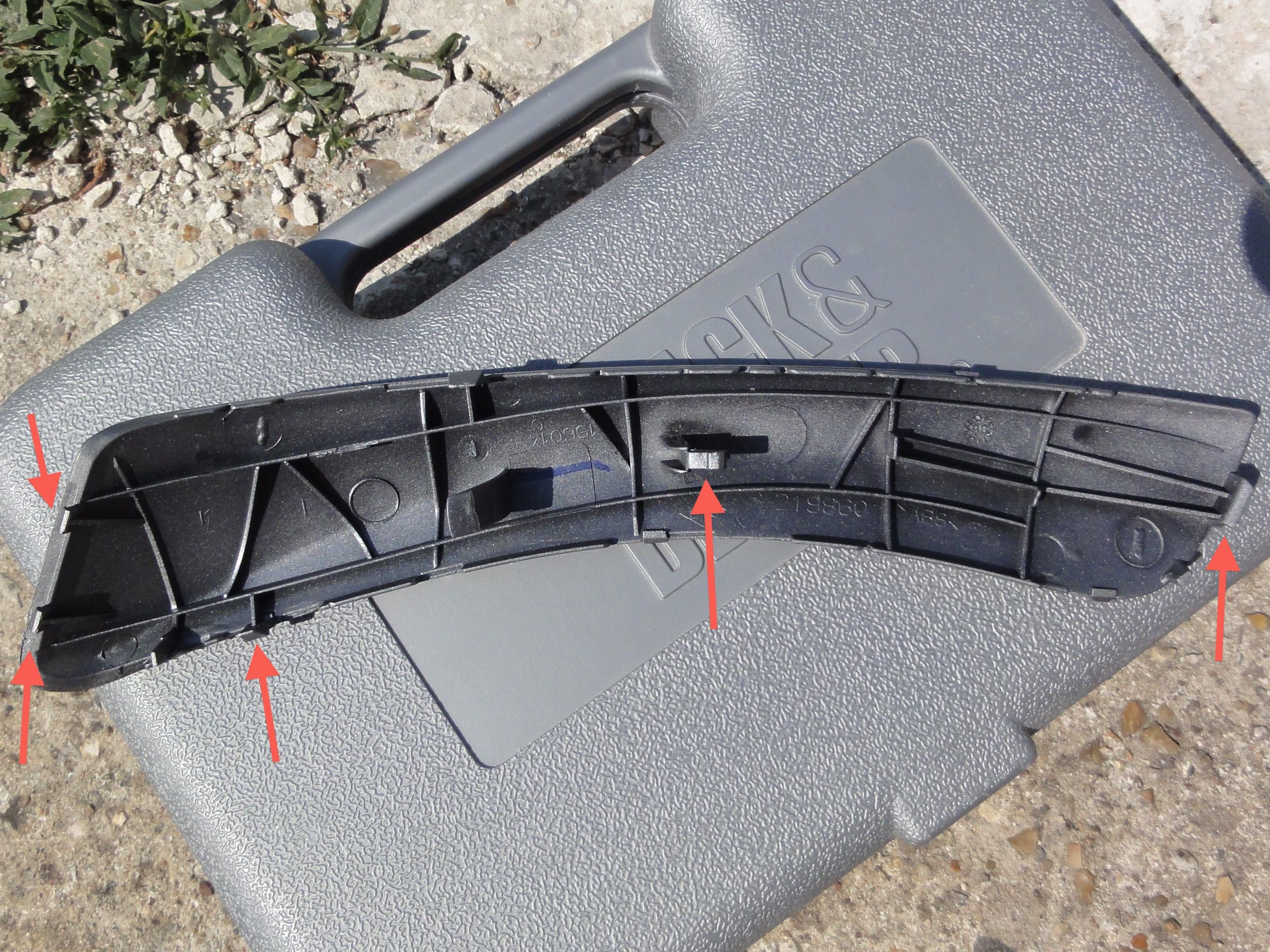

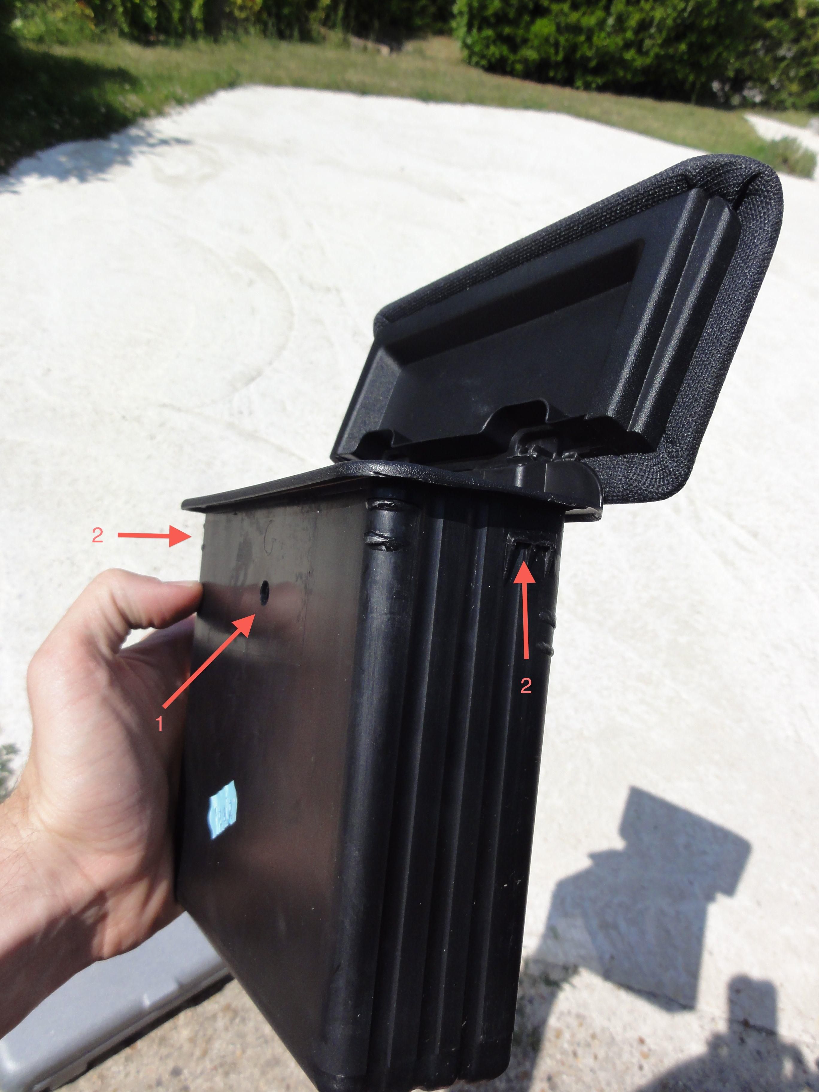

- 1- retirer le rangement de porte. Enlever le rivet plastique par l'intérieur
- 2 - Utiliser le couteau à enduire plastique pour faire pression sur les clips.

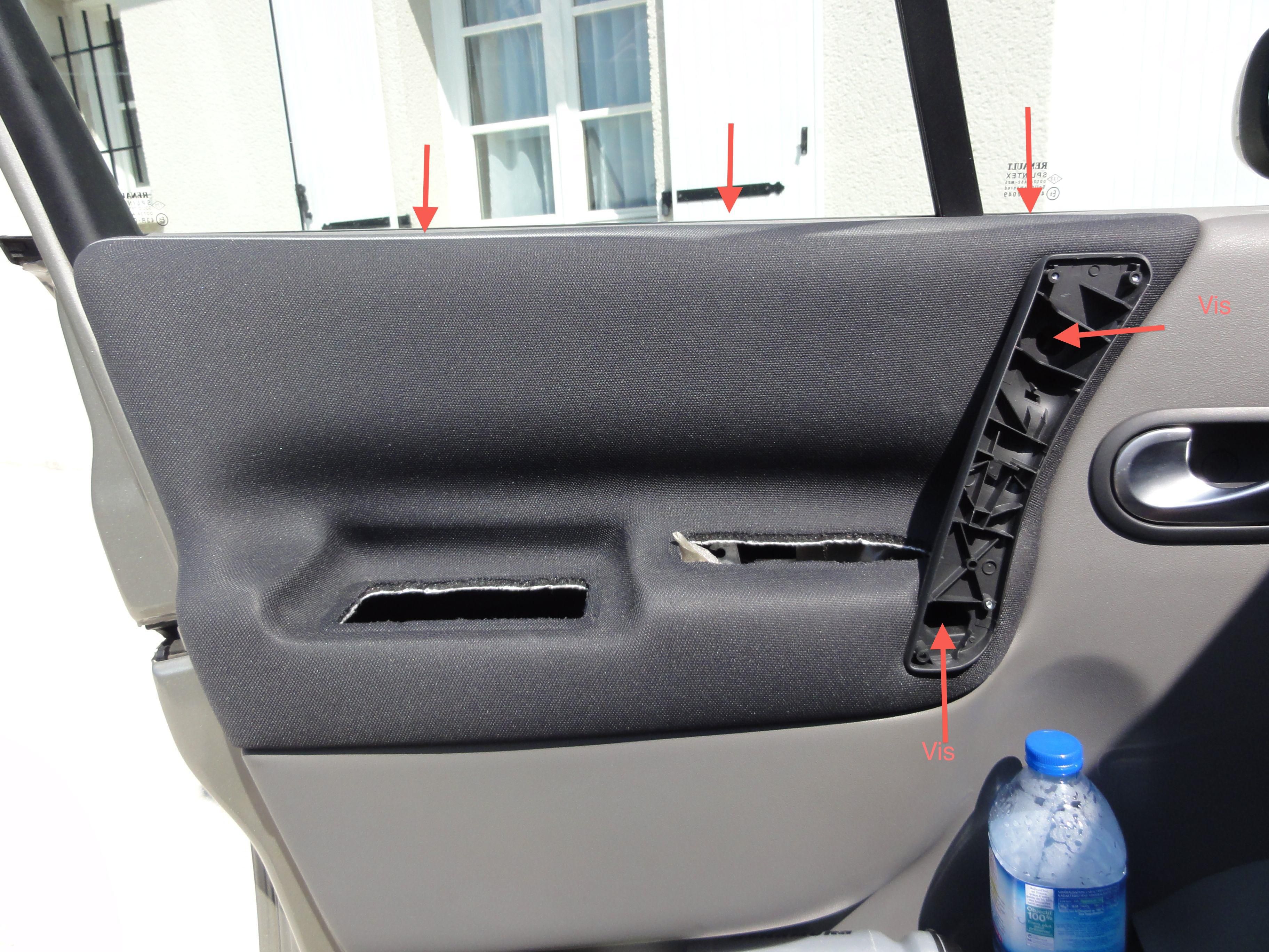

- retirer l'enjoliveur de poignée de tirage de porte. utiliser le couteau à enduire. (C'est surtout à cette étape qu'il faut utiliser un truc en plastique pour pas rayer). C'est là aussi qu'il est un peu grand. J'ai commencé à le séparer par le haut et j'ai fait glisser le couteau au fur et à mesure vers le bas. La poignée s'enlèvera à la fin en la levant vers le haut : il y a un crochet au milieu de la pièce.
- On peut maintenant accéder aux 2 vis Torx qui vont permettre de retirer le garnissage. Dévisser les.
- retirer le garnissage en s'aidant du couteau à enduire que l'on glisse sur la partie supérieure. il se retire assez facilement. Bien repérer les points d'ancrage pour le remontage.

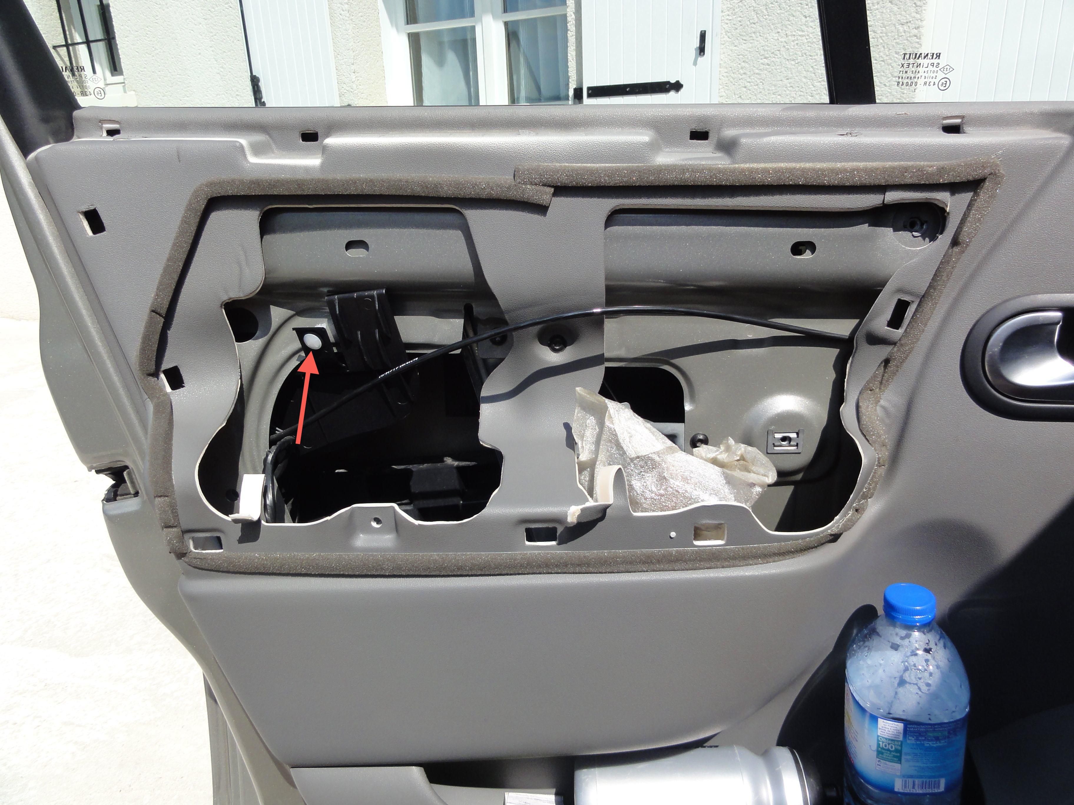

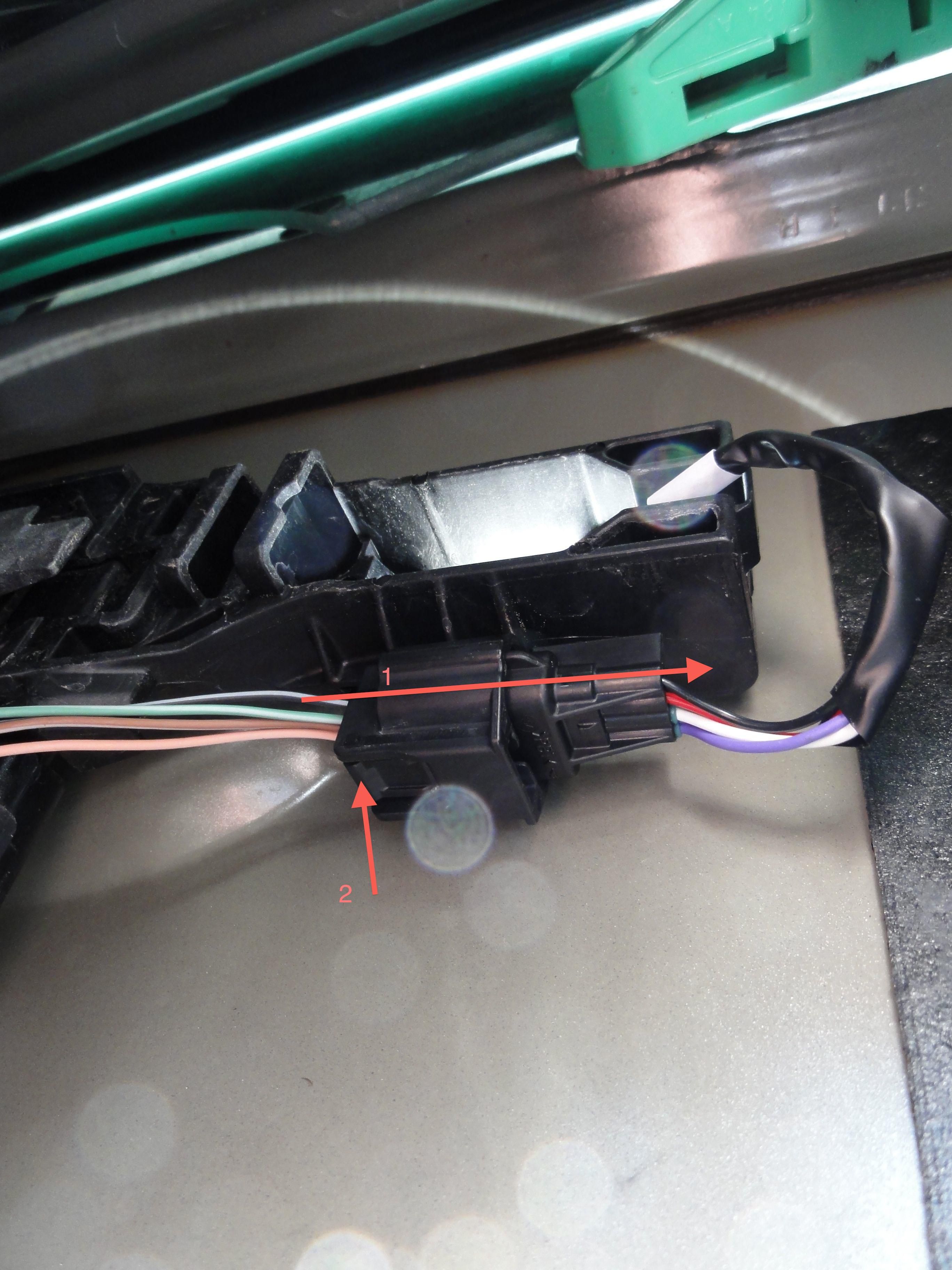

- 1 - Voici le connecteur à déposer. Tirer l'ensemble (mâle + femelle) vers l'avant. (il est monté sur une sorte de rail)
- 2 - pousser sur la partie plastique pour retirer la prise mâle.
(sur cette dernière photo, je pense qu'il est possible de faire passer les connecteurs vers l'extérieur, ce qui éviterai de démonter la garniture de porte. Il faut juste réussir à les glisser vers l'avant, le passer dans le trou de porte, et refaire l'inverse à vu d'oeil. A tester avant de démonter l'intérieur de porte). Mais est-ce faisable ???
