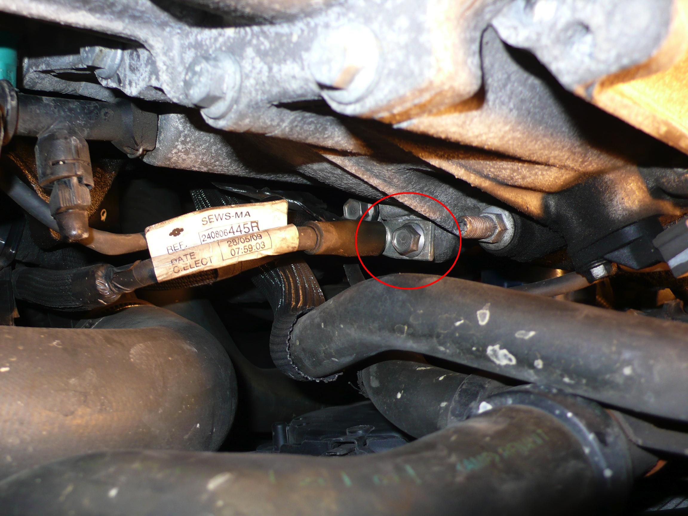

Resserre toutes les masses de la batterie, notamment celle vissée sur la BV.
Tu as le message quand ton moteur tourne ou juste sous contact?
Ven 28 Juin, 2013 21:06

Je viens de regarder les masses et elle sont bien serrées
Je pense que la masse de la BV etait celle ci :
