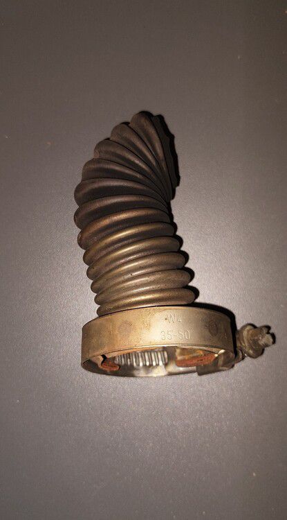

Je suis tombé en panne il y a deux semaines sur l'autoroute.
Après diag, le tuyau de recyclage des gaz d'échappement avait explosé (PJ).
J'ai donc trouvé son semblable dans une casse auto.
Le tuyau à été changé, tous les joints aussi (sauf les goujons du turbo coté catalyseur car impossible de les trouver)
