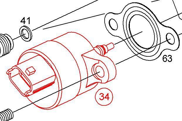

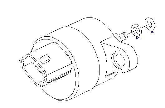

Il faut que tout l'environnement autour du régulateur soit propre (pas d'huile, de graisse, de gazole, de poussières, etc...).
Sur le régulateur il y a un joint torique (15) et une bague (801) déjà monté dessus lorsquil est neuf. Il faut rajouter le joint métalique plat (63) qui remplace le joint torique noir qui était monté en première monte il y a quelque années.
Référence Bosch:
Régulateur 0 281 002 483 75,08€ H.T
Joint plat (63) F 00R 0P1 466 2,08€ H.T
Pour info, les pièces sont plus chère chez Renault

Le votre est remplacé par la nouvelle référence
Par contre il faut obligatoirement le joint plat sinon il va y avoir des fuites de gazole.

Y a t'il un sens pour mettre le joint car il n'est pas complétement plat il y a une partie légèrement en relief.
Jeu 25 Sep, 2008 08:09
La partie bombée coté pompe.
