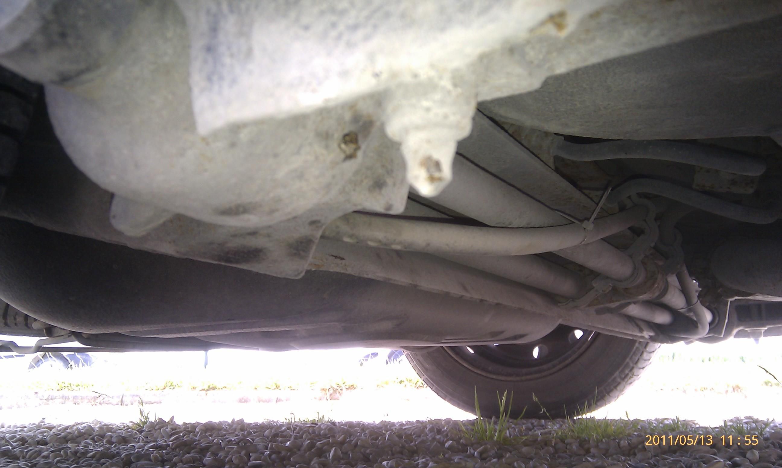

Ven 13 Mai, 2011 20:05
c'est pris du coté droit de la voiture, donc l'arriere est a gauche.
tomi
Ven 13 Mai, 2011 21:05
Tu dois avoir une des 4 barres de cassées , on voit mal sur la photo. Regarde aux extrémités .
Mais logiquement avec une seule barre tu devrait avoir qu'un seul coté d'affaissé il me semble .
