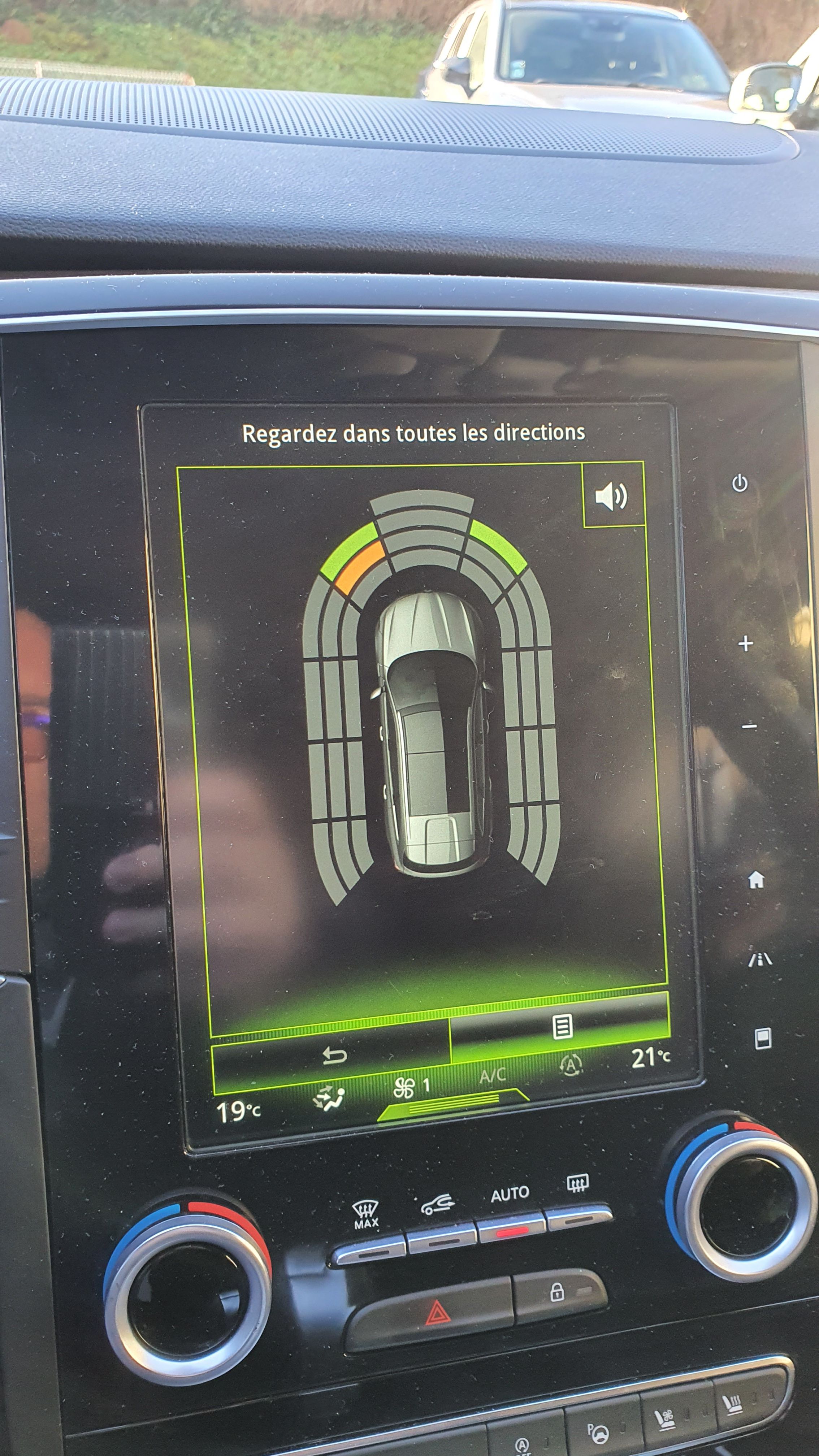

Bonjour. J'ai mis à jour ma carte GPS via la clé usb hier soir et depuis les radars et la caméra de recule ne marche plus (plus d'affichage en passant la mâche arrière) mais la caméra fonctionne dans le menu Assistance au parking.
J'ai rebouteux le rlink c'est toujours pareil.
Quelqu'un a une solution ?
Merci

Dim 12 Dec, 2021 13:12
Petite précision les gabarits à l'écran (quand je le sélectionné via le menu) sont figés. L'assistance au parking ne fonctionne évidemment plus également.
Pas une merveille ce rlink2 !

Mar 14 Dec, 2021 14:12
les radars sont partiellement revenu sauf à l'arrière (même si tout est bien sélectionner dans le menu aide au stationnement)
bon il me reste 2 solutions: - débrancher le fusible du Rlink (mais j'ai un doute vu les PB suite au remplacement de batterie
- aller en concession pour faire un Diagnostic (je suppose que le garage Renault du coin n'est pas équipé pour faire se Diagnostic !!)
d'autres suggestions ?
