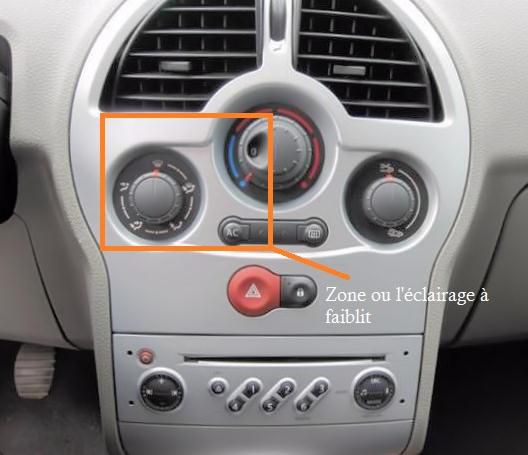

Bonjour à tous je suis un nouvel inscrit et j'espere que vous pourrez m'eclairer.
Depuis hier soir l'éclairage de ma console de ventilation à faiblit.
je pense que cela est due à une ampoule defectueuse.
Pourriez vous me dire comment démonter la console centrale sur mon modus afin de pouvoir changer cette ampoule ?
Merci

C'est bon c'est fait .
J'ai donc procédé comme cela :
1- démontage de l'autoradio à l'aide de 2 demi cintre coupé en U (contrairement a ce qui à été dit il n'y a pas de vis à retirer) cependant le retrait de l'autoradio est impératif !
2- J'ai déclipsé cette console centrale (grise) à l'aide d'un tournevis plat en commencant par le haut .
3- je n'ai pas eu besoin de déposer le bloc de commande de ventilation j'ai juste basculé le boitier vers le haut et avec un peu de contorsion j'ai pu changer cette satanée ampoule
Donc voila cette affaire est résolue
Merci a vous pour votre aide et la vitesse de réaction
