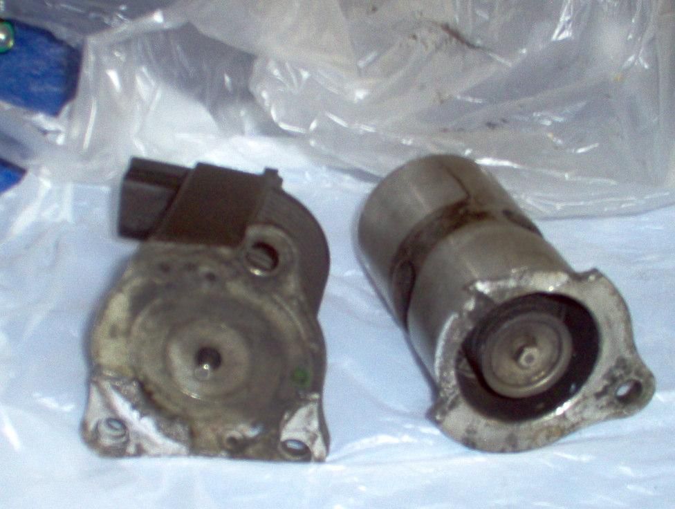

bonjour je vais essayer de remettre ma vanne egr qui es désolidariser en deux comme vous m'avais dis mais la partie mécanique ne tiens plus avec la partie électrique je la met comme çà quand même et ca doit demarrer ?la partie mecanique a une patte de casser
Dim 08 Fev, 2009 10:02
Peut tu nous faire une photo de ta vanne ce seras plus sur explicite pour nous.
Dim 08 Fev, 2009 11:02
je t'envoie la photo de la vanne casser en deux comme tu voit les pattes de fixation de la partie mécanique sont casser c'est mieux de mettre une neuve non ? elle avais déjà une petite fissure quand je l'avais nettoyer et en la sortant voila le résultat . ( photo ) faut il changer le tube couder en inox avec ou bien le nettoyer ? et est 'il possible de démarrer sans cette vanne ?merci
Ok ok, j'avais pas vu cassé comme ça.
En effet la faut la changer.
Pour le tube coudé en inox, nettoie le au minimum, si il est pas mal encrassé change le également
Sinon oui tu peut démarrer sans ta vanne EGR (Sans remonter la partie electrique) mais tu peut pas rouler, ça va faire un bruit terrible.
J'ai déjà vu des techniciens démarrer le moteur et mettre des coups de gazs pour nettoyer les conduits, mais je pense pas que ce soit très recommandé quand même.
le tube n'ais plus trop encrasser le l'avais bien nettoyer sinon on dis que renault a des nouveaux tubes ou le cambuis acroche moin dedans car ca partie intérieur est lisse et non rugeuse comme avant tu es sur que si je met la nouvelle vanne sa vas marcher normalement tu a l'air d'un pro .il faudra que je passe a la valise pour le voyant allumer ? j'ais donc juste a mettre la neuve avec nouveau joint et c'est bon rien d'autre a faire ? MERCI
