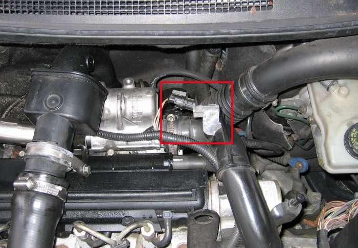

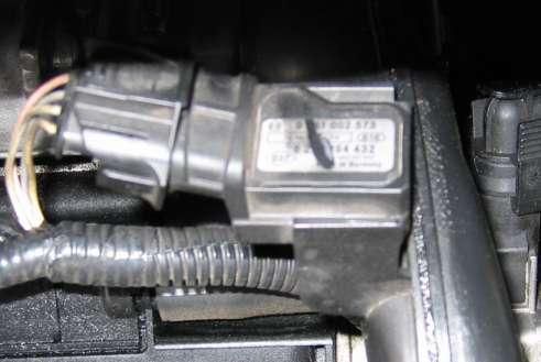

Alors j'ai fini par aller voir, appareil photo en main (si ça peut servir à quelqu'un...). En effet le mécano Renault a raison, le capteur est très accessible (suffit de retirer le cache moteur), ça doit prendre 15 secondes pour le remplacer.
Ce qui me fait peur c'est qu'il ne tient que grâce à deux clips plastiques, et il y a du jeu.. c'est normal ?
Je l'ai débranché; j'ai jeté un oeil aux broches, elles ont pas l'air oxydées...
Vous avez des conseils avant de penser à le changer (il vaut plus de 100€ quand même...) ? Y'a des chances que ce soit vraiment le capteur ou plutôt un faux contact ou autre ?

Je n'ai pas de moteur K9K (je n'ai que la doc ) mais un F9Q
je serais tenté de dire
- vérifier fils et connecteur (il y a bien 4 broches comme dans ma doc )
- vérifier le joint torique du capteur (s'il y en a un comme sur F9Q): le changer d'office. Sur F9Q il y a aussi 2 clips en plastoc qui le tient assez mal ==> j'ai coincé tout ça avec un bout de chambre à air de vélo ; ça sert à quelque chose ou à rien, je ne sais pas mais c'est ce que j'ai fait
- la doc dit aussi de vérifier la continuité des fils avec les broches du calculateur correspondantes (car si un fil se trouvait écrasé ou coupé ... on aurait défaut valeur haute/basse permanente .. ce qui est le cas : valeur haute permanente )
