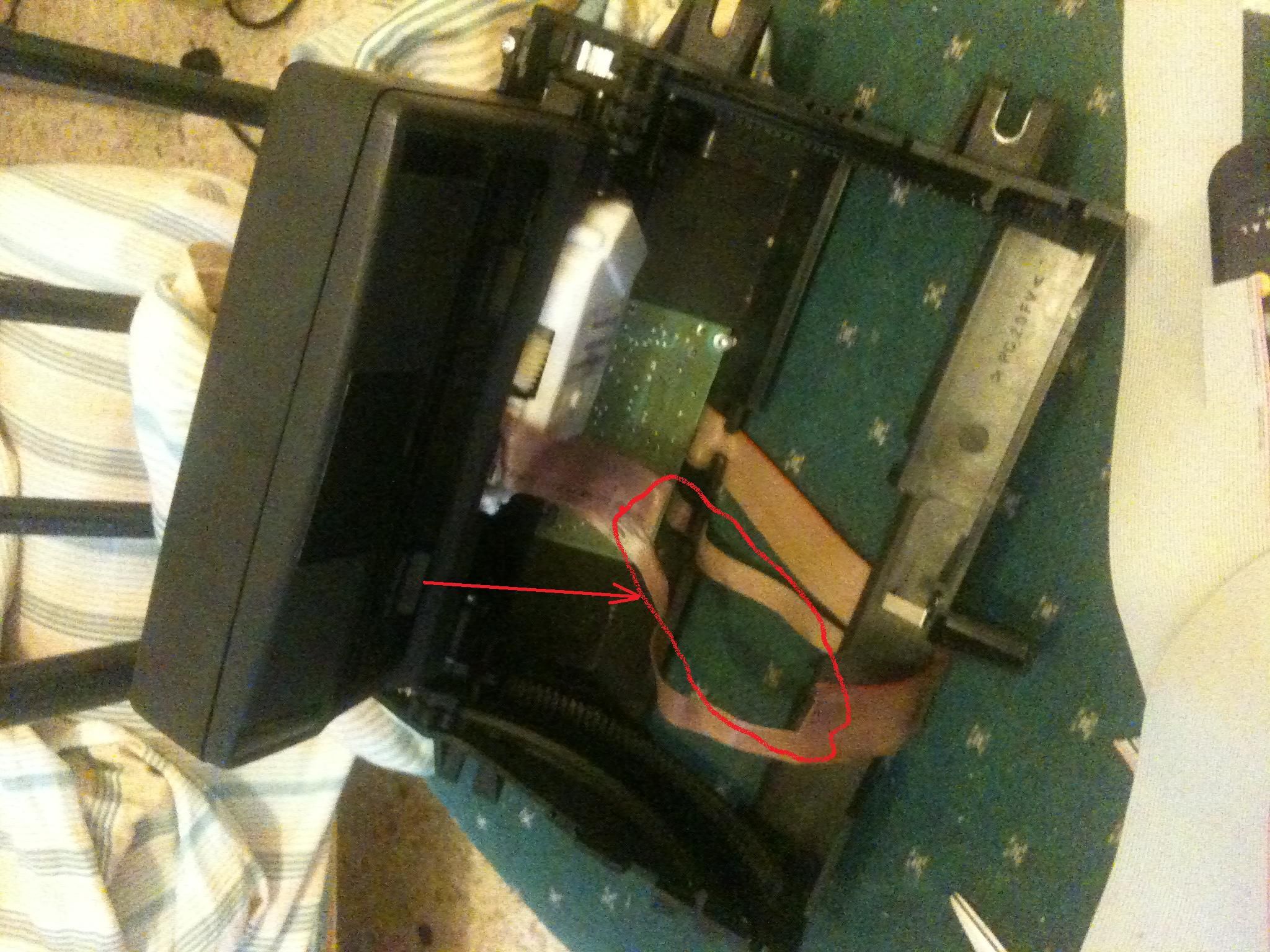

J'ai donc procédé au démontage de l'écran du GPS pour voir s'il ne s'agissait pas d'un pb de nappe coupée mais tout est intact à première vue...

hum il se peut que le fil de la nappe soit coupé mais que la nappe soit encore intact sur le bord inferieur donc tienne le choc... essaie de titiller la nappe avec le poste allumé pour voir!

Ok j'ai retrouvé le post ainsi que le tuto de démontage, c'est super précis ! Par contre, apres inspection j'ai remarqué que la nappe principale était abimée à un endroit que je n'aurai pas vu sans démontage intégral. J'ai vu que toi tu as tout ressoudé, mais je pense plutot acheter la nappe chez Farnell, par contre impossible de retrouver la ref de la piece As tu une idée ?

J ai eu exactement le même problème c'est à dire l'écran noir (depuis 6 mois), et il y a 2 jours j ai ouvert le cache, et a ma grande surprise je vois la moitié des files étaient sectionnée !
Donc je les ai accordé un par un (momentanément juste pour savoir si mon ecran s allume) et là...... IL S'ALLUMMMMEEEEEEE!!!!
Je vous laisse imaginer ma joie ... bon bref ma question est:
Ou puis-je trouver cette nappe et comment la remplacer a savoir que ça l aire très compliqué...
Là mon écran s'est encore éteint probablement un des fils c'est décroché et voila j ai hâte de remplacer cette foutu nappe merci d avance de votre aide!!!!

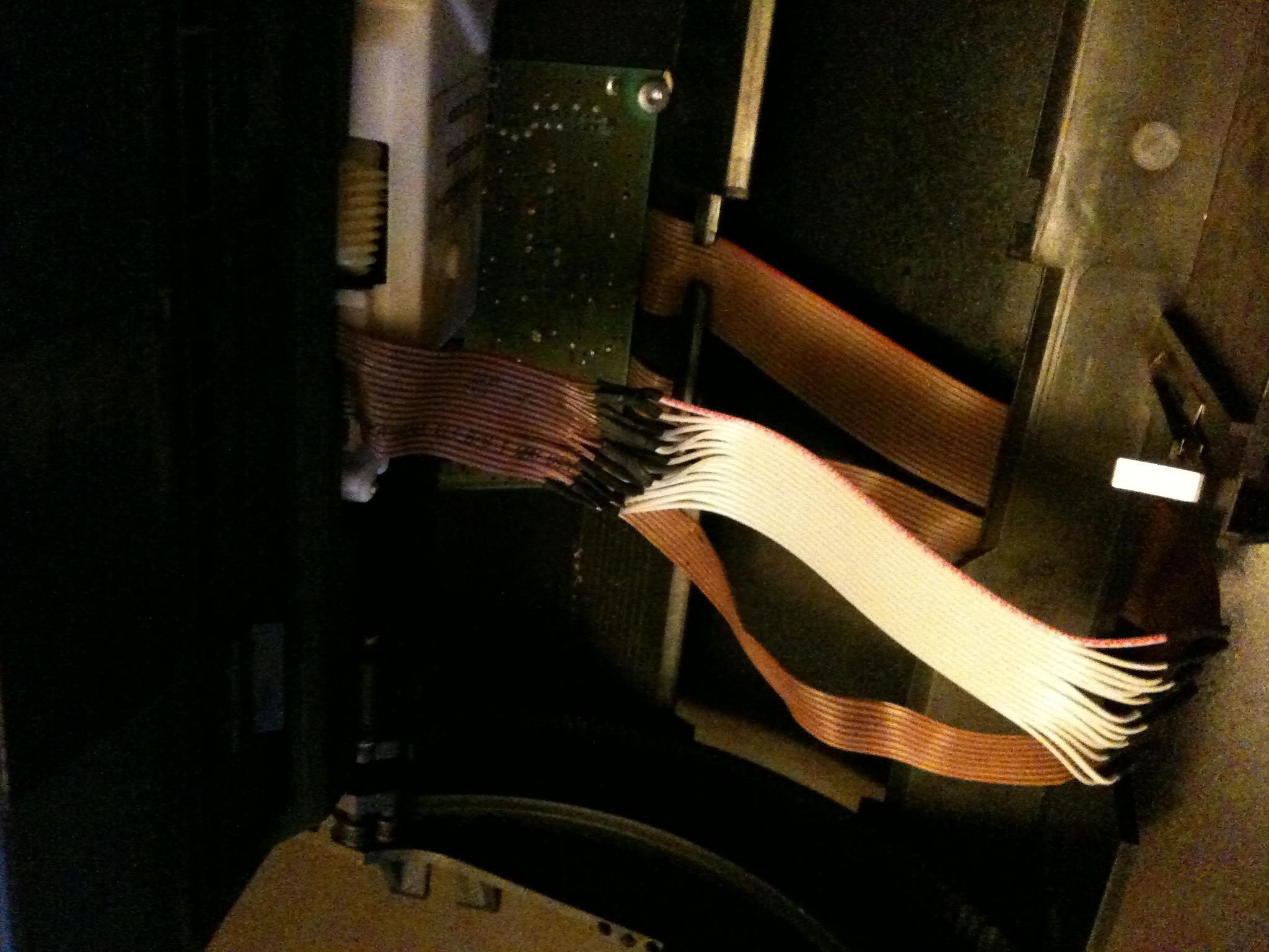

lol si si justement j vais commander une nappe mais en fait le souci c est le remplacement car la nappe d origine est bien rentrer dans le système et j pense que si j démontre les composant ça va faire mal, donc j voudrai savoir s il y a des endroit où on peu réaliser cette tache sans abimer le système
Sam 12 Juin, 2010 03:06
yessss c est réparé!!! ça ma pris plusieurs heures pour remettre tout ça au propre (sans changement de nappes) et désormais les mouvement de l écran ne peuvent plus sectionner les fils.
merci bcp viper7
Ven 18 Juin, 2010 23:06
voila quelques photos:
