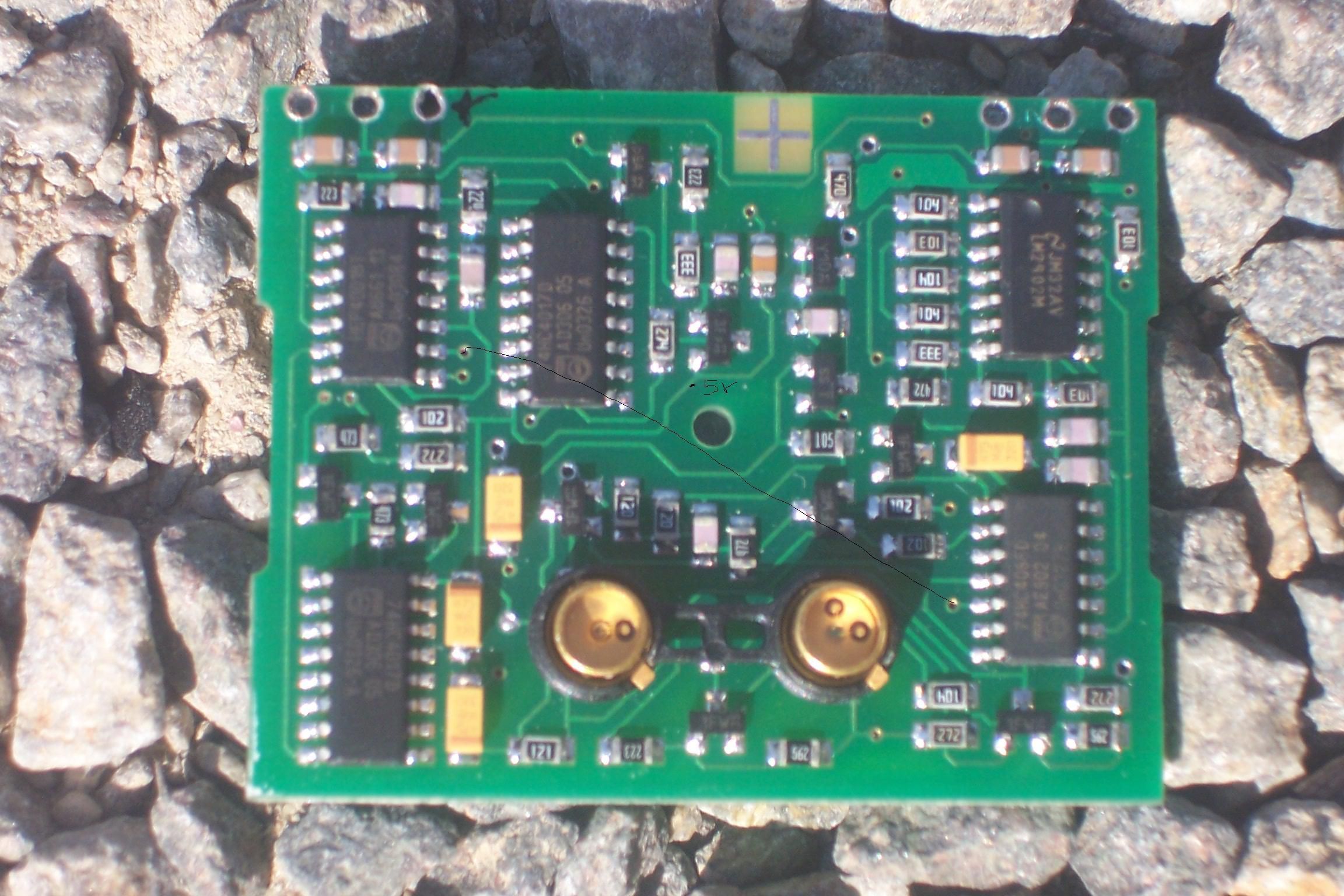

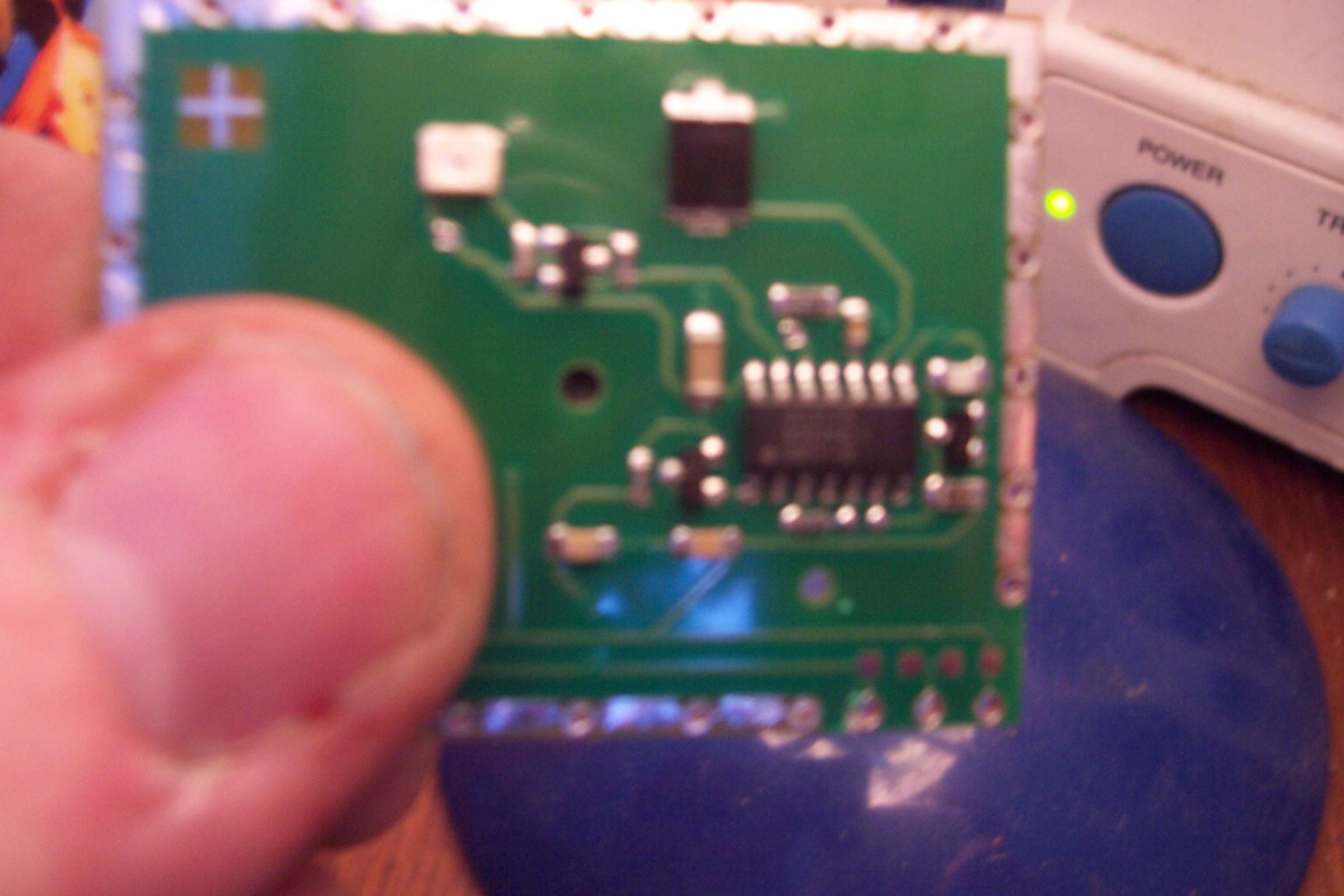

Image des 2 capteurs
coté droit
Coté gauche
