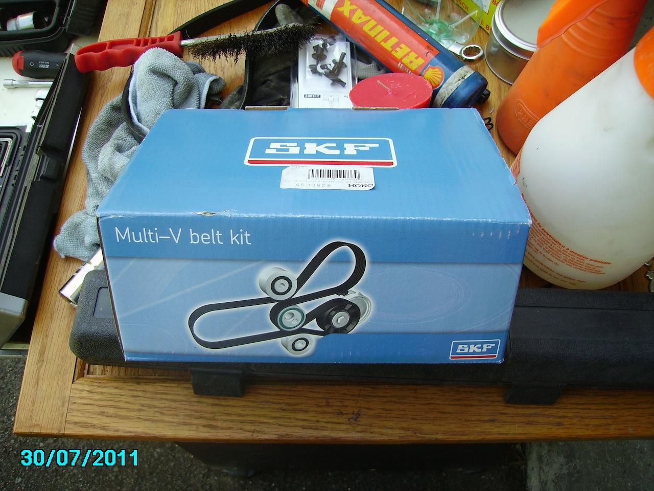

KIT NEUF
le kit est composé d'une courroie 6 PK 1792, un galet tendeur et un galet enrouleur.

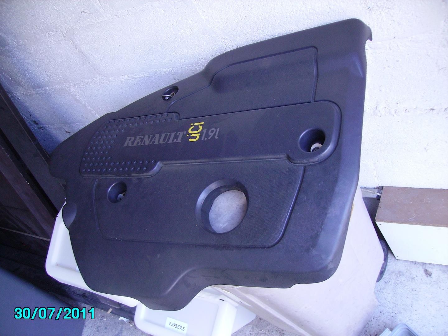

DEPOSE DU PLASTIQUE ENJOLIVEUR COTE COURROIE

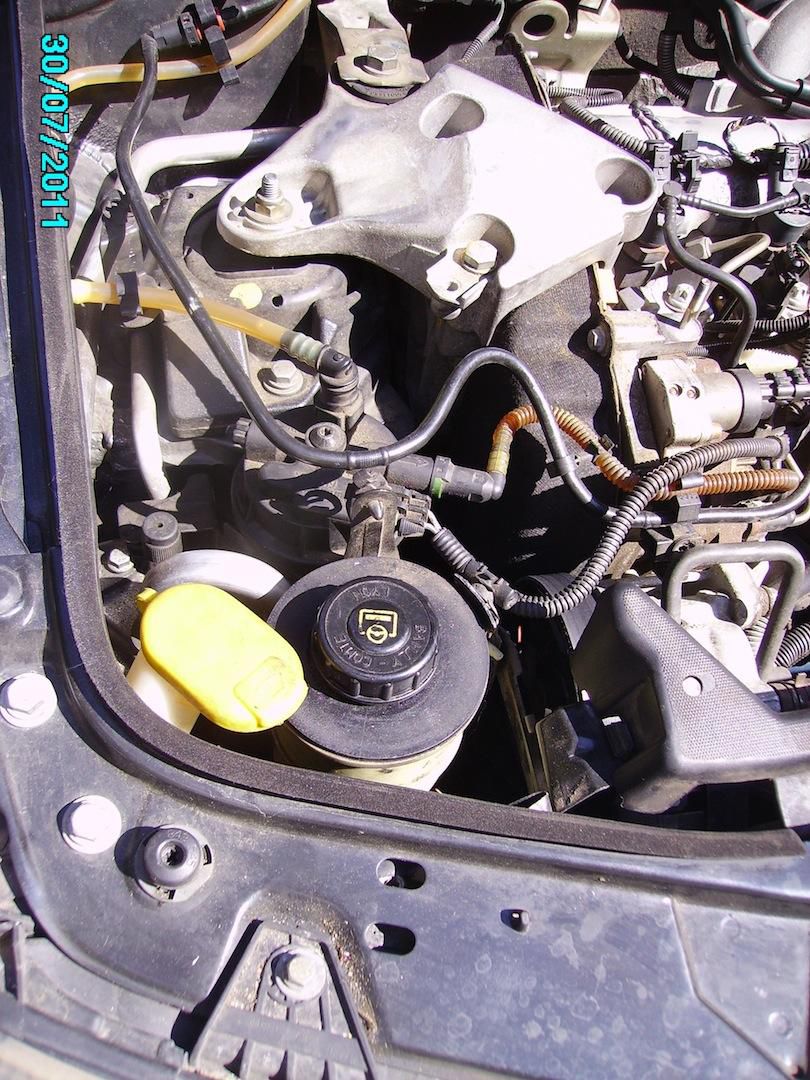

Dévisser le bouchon de reservoir de liquide de direction assisté, faire attention au petit cache rond autour du goulot du réservoir.
DEPOSE DU RESERVOIR DE LIQUIDE DE D.A
il suffit de pousser en dessous il n'y a rien a démonter, puis le repousser dans le coin.
DEPOSE DU PORTE FILTRE A CARBURANT
il suffit de pousser en dessous il n'y a rien a démonter, puis le repousser au dessus du support moteur pour avoir un peur de mou enlever les durites de leur support.
DEPOSE DU SUPPORT DES 2 RESERVOIRS
2 vis à déposer utiliser un cliquer avec une rallonge, douille de 13. une vis au fond et une sur le coté.

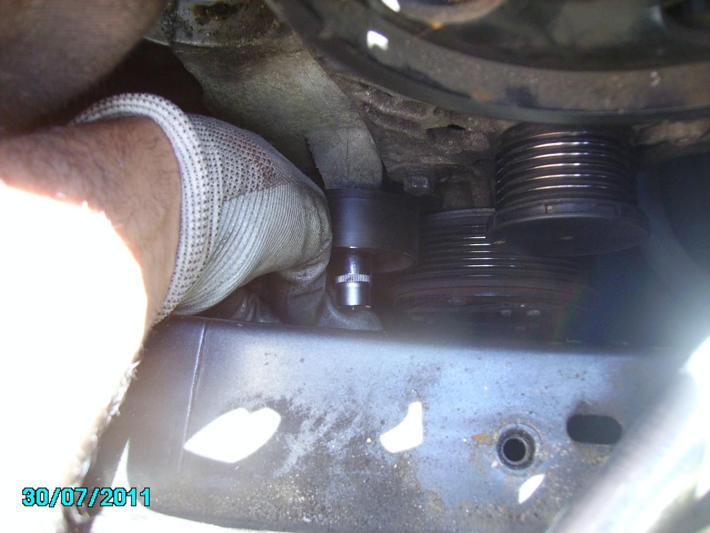

DEPOSE DE LA COURROIE.
avec une clé de 13 faire tourner le galet tendeur pour détendre la courroie et déposer la courroie.

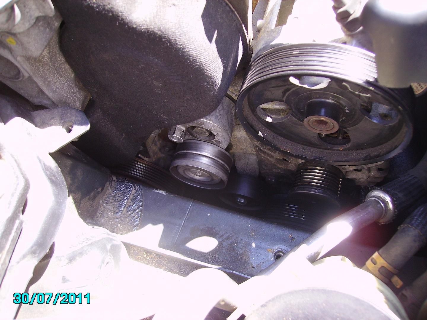

DEPOSE DU GALET ENROULEUR
Une vis au centre avec une douille de 13 je crois j ai oublié de noter !!
DEPOSE DU GALET TENDEUR
Une vis au centre avec une douille de 16 je crois j ai oublié de noter !!
