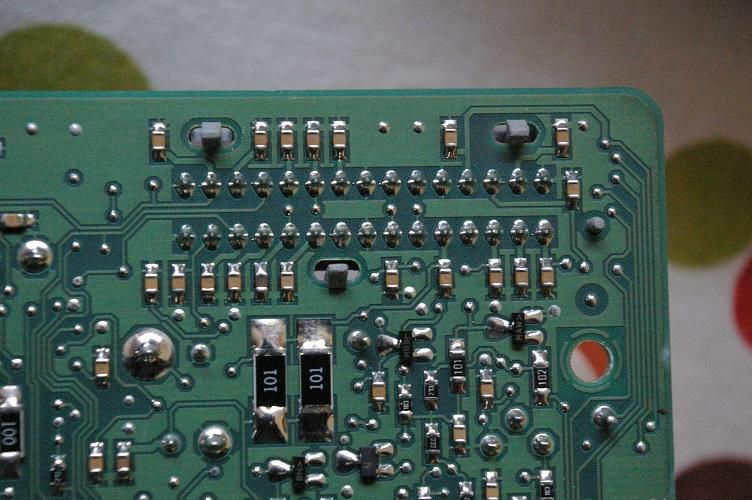

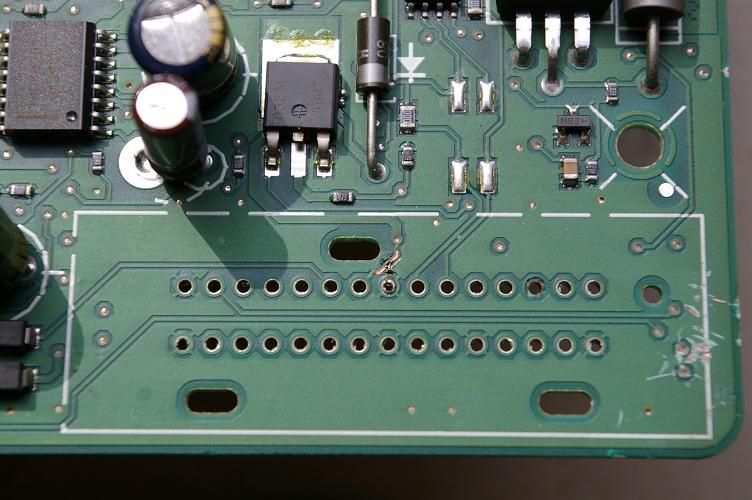

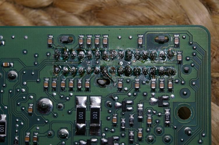

Ven 27 Avr, 2007 13:04
Voila voila
Une photo de mon calculo avant réparation (une simple soudure du reste)
on distingue entouré d'un cercle rouge la piste coupée je n'ai pas fait de photo aprés car la qualité de l'image est trés moyenne
pour la mesure de la HP c'est le clip qui la donne surement par le capteur de pression celle ci est transmise au calculo CLIM & inj par un bus CAN via l'UCH
avec un mano on ne peut mersurer comme pour toi que la BP
La voiture a été remorqué jusque dans le garage de mon ami COTECH je vais prendre quelque jours pour m'atteler a la réparation en commençant par un faisceau , un caculo, un compresseur de clim croisons les doigts
je vouis tiendrai au courant des réparations mais tout schémas ou information sont les bienvenus.
Merci d'avance

bonjour à tous je déterre ce post, et je m'adrese en particulier à MARCUS1
MARCUS1 a écrit:
Voila voila
je me sers trés trés peu de ma clim : l'an passé nous avons eu en normandie un printemps trés chaud, et sur l'Autoroute, j'ai enclanché la clim à pleine vitesse, et ça a trés vite senti le chaud, ou plutôt les garnitures d'embrayage/frein qui surchauffent, alors j'ai tout coupé, j'ai essayé à d'autres moments de la remettre en route : rien à faire, elle ne fonctionnait qu'au ralenti ou à faible vitesse du moteur.
avant de partir en vacances d'été, je l'ai porté à une station clim chez AD, je leur ai parlé de mon problème, ils m'ont dit qu'un manque de pression de gaz faisaient forcer le compresseur, ils m'ont fait un forfait contrôle + appoint gaz !
sur le trajet des vacances je me suis apperçu que le problème n'avais pas été solutionné.
de retour de vacances, je suis retourné au garage, ils m'ont dit que le compresseur ou son embrayage devait avoir un PB, et que si je mettais un nouveau compresseur, ils ne me feraient payer la recharge.
comme je devais refaire ma distri cette année, j'ai profité de mon pont du 1 mai, pour faire ma distri+ pompe a eau + courroie accessoires + poulie damper + poulie débrayable alernateur + 1 copresseur que j'ai acheté d'occas!
j'ai fait d'abord retiere le gaz avant travaux, puis tout remonter, et remettre mon gaz aprés travaux, à la fin du rechargement, températures ext trés basses, la clim faisait bien du froid!
premières chaleurs re-belotte la clim marche à faible régime moteur, puis si on accélère le compresseur se débraye !
et si mon problème ne venait pas du compresseur ou de l'embrayage ??????
alors je me lance dans les investigations y aurait'il un pb avec le calculo ?
alors MARCUS1 ta soudure sur le calculo a t'elle solutionné le Pb ?
et j'aimerais que tu me confime que le calculo est bien au dessus du lecteur de cartes ?
et dans quel secteur se trouve la piste qui à claqué sur la tienne?
espérant avoir été clair dans mes expli et que qqu'un pourra m'éclairer !
merci
NL
Dim 20 Mai, 2012 09:05
j'ai peut-être trouvé, m'inspirant de la photo du circuit imprimé postée par marcus1, j'ai décidé de démonter mon régulateur de clim.
à la première vue, je n'ai pas tout à fait le même circuit imprimé, puis que je n'ai pas cette fameuse piste, alors je teste avec mon contrôleur : pas de connectivité entre les bornes, cela m'intrigue et je veux aller + loin.
je décide donc de m'attaquer au dessoudage de la prise située de l'autre côté du circuit imprimé.
une fois dessoudée, je comprends, le circuit imprimé a été modifié et cette piste passe désormais sous la prise et chez moi aussi elle est grillée.
je ressoude la prise et décide de souder un shunt du côté opposé à la prise, de façon à contrôler ultérieurement la bonne tenue de la réparation.
les soudures de sont pas d'une grande qualité, mon fer à souder qui a plus de 25ans manque de punch et la panne n'est pas adaptée !
à première vue le clim fonctionne, mais vu les basses températures extérieures qui règnent en cemoment, je n'ai pas pu pousser trés loin les tests
à suivre donc ...[/list]
Mar 22 Mai, 2012 19:05
verdict : , aujourd'hui, il faisait 21°, alors j'ai pu essayer et.........
toujours une coupure au dessus de 2000tr/mn, et même jai l'impression qu'elle ne fasse presque plus de froid en dessous !
je vais essayer de placer mon contôleur en parallèle sur la prise de commande d'embrayage du compresseur, je verrais ainsi si cette coupure a un lien ou non avec la commande d'embrayage !
à moins qu'il y ait autre chose de cramé.
à suivre.....
