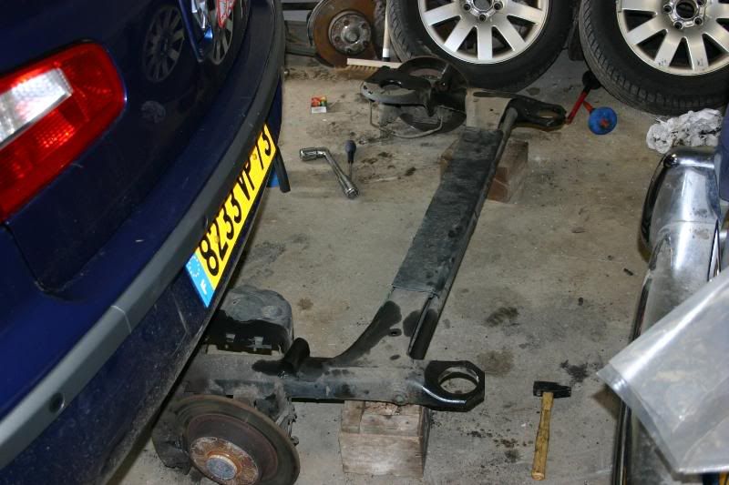

voila j'ai descendu le train arriere...ca c'est du gateau...(a part les amortos qui ont vraiment ete une chianlie a demonter..)
meme la vis "spéciale" etait facile a demonter.. moi je l'ai fait au cliquet et douille facom de 16mm en 12 pans... c'est venu tout seul sans trop forcer.
en fait la seule spécificité de cette vis, c'est que la tête est en 12 pans...z'aiment bien se compliquer la vie les ingénieurs quand meme...
sortir les articulations a grand coup de marteau....passe encore...
mais faut vraiment taper dessus comme un dingue !
par contre pour remettre les nouveaux en place....
c'te misère !
la j'en ai chié vraiment ! surtout celui coté conducteur..
a mon avis avec une presse ca doit rentrer comment papa dans maman...mais la.... vraiment pas évident..

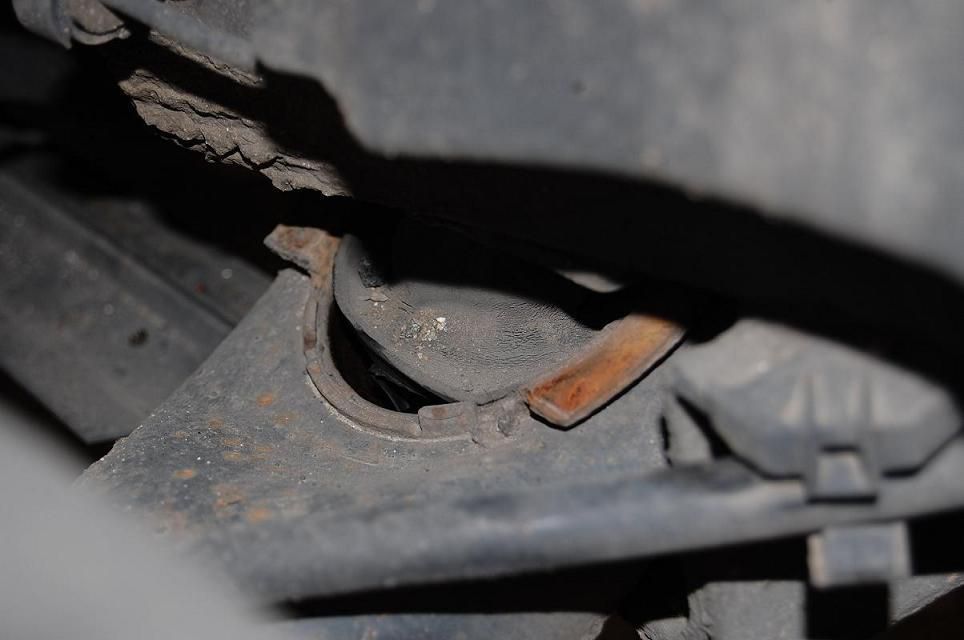

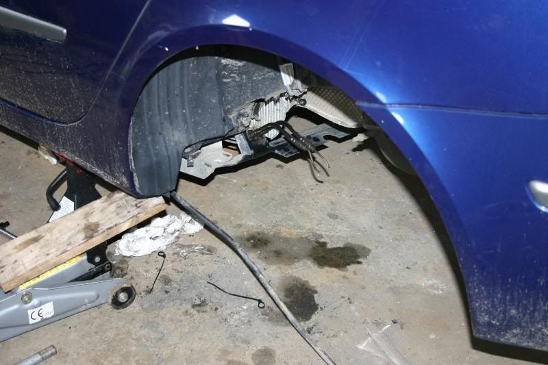

qq photos de l'opération:
la il manque un truc
ah ben il est la !

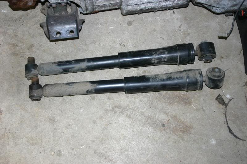

Les amortos fatigués

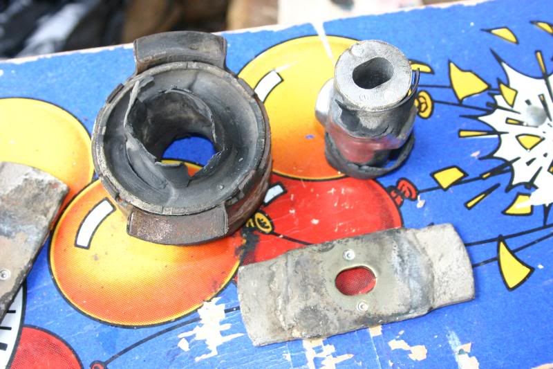

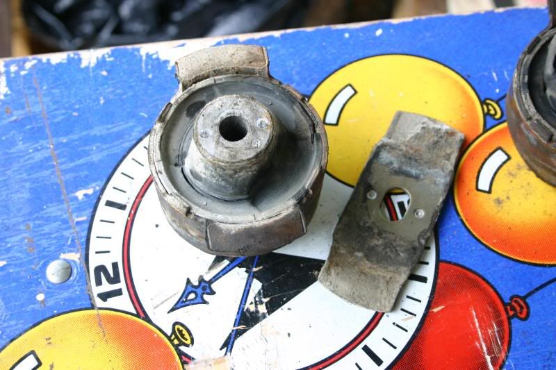

le silent block coté conducteur (il s'est cassé en deux au démontage)
Le silent block coté passager (enfin ce qu'il en reste....) tu m'etonnes qu'elle tenait plus la route ma Laguna...
(je précise qu'il etait dans cet état avant démontage !)

ma voiture (LAGUNA II 1.8 16 V ESTATE de juin 2008, 108 000 km) présente les symptomes : bruits sourds et/ou claquements, venant du côté arrière droit à la descente d'un trottoir, sur dos d'âne, pavés, etc. et depuis peu, en reculant ou en tournant (en moins fort).
Je l'ai donc levé et j'ai pu constater ceci
j'en ai déduit que cela semblait fort être ces fameux silent-blics arrières. Ceci dit, j'ai l'impression que c'est arraché au niveau même du bras de suspnsion, ce qui m'inquiète : est-il détérioré ou cela n'est effectivement que le silent-bloc ?
La pièce semble valoir dans les 80,00 €, mais combien faut-il d'heure de mo ? Cela a son importance car à 70,00 (la concession en RP) ou 40,00 € (un cousin en province), ce n'est pas pareil sur la note finale !

en tout cas, d'après ta photo c'est surement cela a changer.

Bonjour à tous ,
J'ai réussi à changer les Silent-bloc non sans mal... 4h de boulot mais gain de 400€ / 460€ annoncé par la concession renault dans le 91. les 2 pièces coûtent moins de 60€.
Le train arrière sortie , du dégripant , une bonne masse en bois et une entretoise acier pour taper que sur la partie en acier.
J'ai suivi le montage Renault qui consiste à inverser le droit et le gauche / trou oblong.
Le résultat plus de claquement intempestif mais un retour sur des trous assez peu cool avec une réaction sur la planche de plage Arrière avec un coup sec et bruit bien sur...
