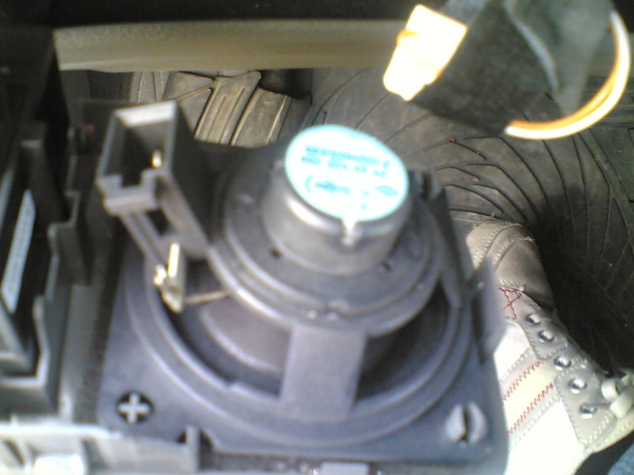

le module de synthese se met derriere la boite a gant : il y a un tube de renforcement a un endroit il est perce , c'est la que se met le boitier de synthese

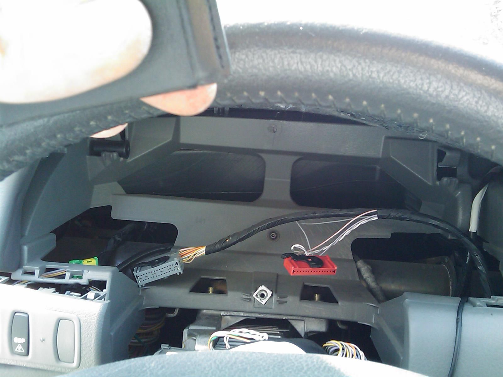

Concernant le cablage :
Les premières Laguna II (de 2001 à 2002) dispose du cablage nécessaire à l'installation de la synthèse de la parole. Les Laguna II Evolution I n'ont pas le cablage. Par contre, les Laguna II Evolution II ont de nouveau le cablage. Aucune idée concernant les Laguna II phase 2.

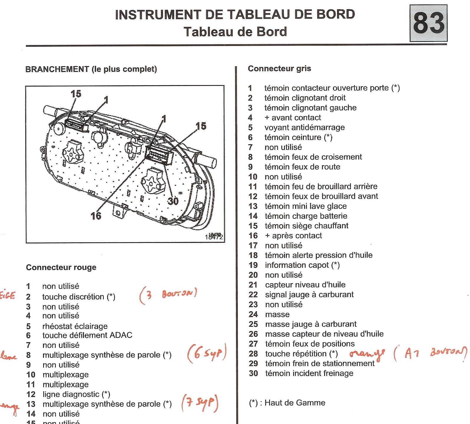

Voici pour ceux qui cela peut intéresser, je vous propose un tutorial pour installer la synthèse de la parole sur Laguna II-1 Evolution (2003 a 2005).
Voici le schéma électrique de la synthèse de la parole tel qu’il était sur les Laguna II-1 avant l’apparition des évolutions.
On s’apercoit qu’il n’y a rien de bien compliqué la dedans, donc il n’y a plus qu’a réalier le câblage grâce a divers connecteurs récuperés à la casse sur n’importe quel véhicule renault(Clio2, Kangoo, mégane1 et 2, scenic1et 2)assez récent (2000 mini) ou bien carrement récupérer un faisceau de Laguna 2 non evo( avant 2003) pour en récupérer la partie qui nous interresse.
Dans mon cas, j’ai pu trouver un faisceau de Laguna complet que j’ai ensuite “dépouillé”…
Il est tout a fait possible de reproduire ce faisceau grâce au schéma ci dessus, il y a en fait peu de fils:
-2 fils vont de l’interrupteur(360) au compteur(247)
-2 fils vont du compteur au boitier de synthèse(363)
-2 fils vont du boitier de synthèse au haut parleur double de navigation(364)(1 emplacement libre si le prééquipement GSM n’est pas en service.
-1 fil Mute va du boitier de synthèse au poste(261)
-1 fil de masse qui va a l’interrupteur et au boitier de synthèse
- puis il reste a alimenter le boitier de synthèse avec 1 +permanent et 1 +après contact
Une fois votre faisceau réalisé, un peu de chatterton pour faire propre et voilà le résultat:

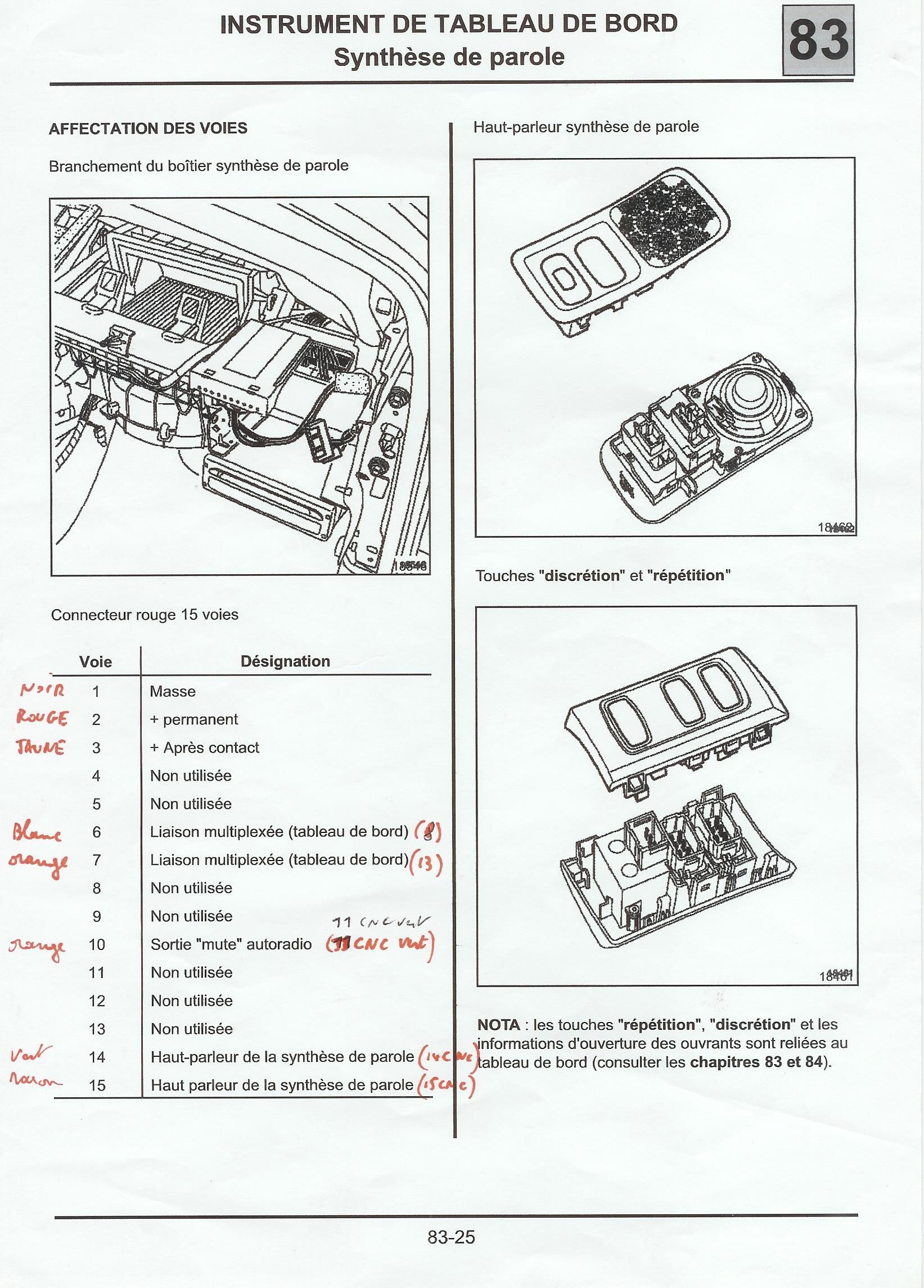

Pour ce qui de l’affectation des voies voici tout les correspondances pour divers connecteurs:

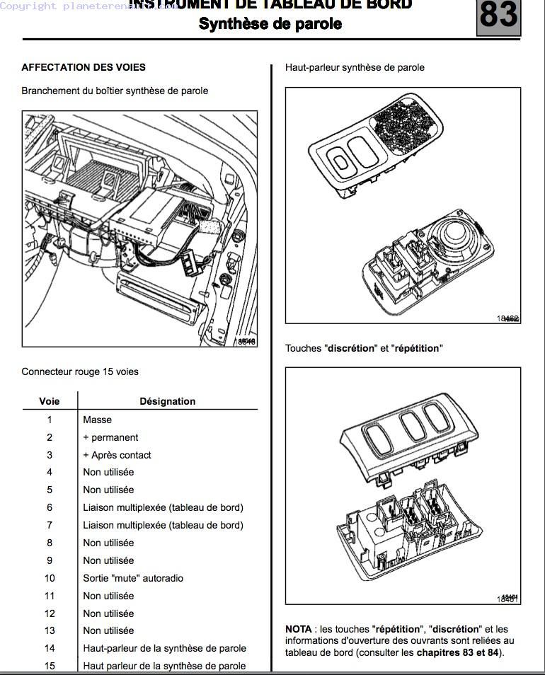

363
UNITE DE CONTROLE ELECTRIQUE SYNTHÈSE PAROLE
Connecteur rouge
1- MASSE ELECTRIQUE AVANT GAUCHE
2- + BATTERIE PROTEGE FUSIBLE CONDAMNATION ELECTRIQUE DES PORTES
3- + APRES CONTACT PROTEGE FUSIBLE ACCESSOIRE
6- SIGNAL CANH TABLEAU BORD > SYNTHESE PAROLE
7- SIGNAL CANL TABLEAU BORD > SYNTHESE PAROLE
10- SIGNAL SYNTHESE PAROLE COUPURE RADIO
14- SIGNAL+ HAUT-PARLEUR SYNTHESE PAROLE
15- SIGNAL- HAUT-PARLEUR SYNTHESE PAROLE
360
INTERRUPTEUR COMMANDE SYNTHÈSE PAROLE
Connecteur bleu
A1- COMMANDE- REPETITION MESSAGE SYNTHESE PAROLE
A2- MASSE ELECTRIQUE AVANT GAUCHE
A3- COMMANDE- COUPURE SYNTHESE PAROLE
247
TABLEAU DE BORD
Connecteur gris barrette blanche
16- + APRES CONTACT PROTEGE FUSIBLE ACCESSOIRE
18- COMMANDE- TEMOIN PRESSION HUILE
19- SIGNAL- CONTACT CAPOT MOTEUR
21- SIGNAL 2 SONDE NIVEAU HUILE
22- SIGNAL+ JAUGE NIVEAU CARBURANT
24- MASSE ELECTRIQUE AVANT GAUCHE
25- -JAUGE NIVEAU CARBURANT
26- SIGNAL 1 SONDE NIVEAU HUILE
27- + FEU DE POSITION GAUCHE PROTEGE
29- SIGNAL FREIN A MAIN CONTACTEUR > DEFAILLANCE LAMPES
30- COMMANDE- TEMOIN NIVOCODE
28- COMMANDE- REPETITION MESSAGE SYNTHESE PAROLE
247
TABLEAU DE BORD
Connecteur rouge barrette noire
3- COMMANDE ALERTE CEINTURE CONDUCTEUR
5- COMMANDE- ECLAIRAGE FEUX ROUTE > RHEOSTAT
6- COMMANDE- DEFILEMENT AIDE A LA CONDUITE
10- SIGNAL CANH TABLEAU BORD > UNITE CENTRALE ELECTRIQUE
11- SIGNAL CANL TABLEAU BORD > UNITE CENTRALE ELECTRIQUE
12- SIGNAL Diagnostic K 2000
2- COMMANDE- COUPURE SYNTHESE PAROLE
8- SIGNAL CANH TABLEAU BORD > SYNTHESE PAROLE
13- SIGNAL CANL TABLEAU BORD > SYNTHESE PAROLE

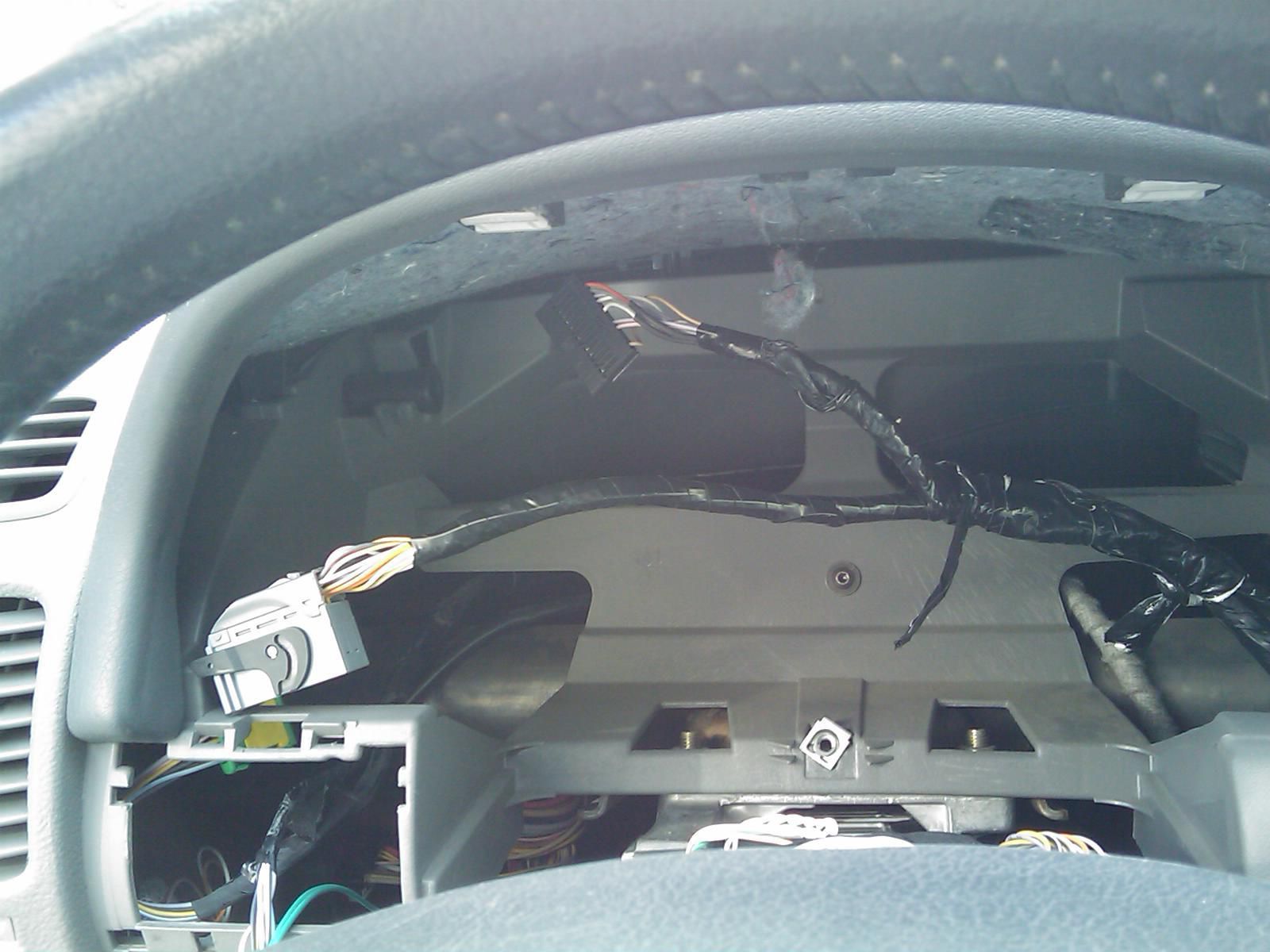

Raccordement du faisceau sur le véhicule : (pensez a débrancher la batterie avant de commencer !)
On commence par le tableau de bord :
On branche le fil qui vient de la pin A1 de l’interrupteur sur la pin 28 de connecteur gris(barrette blanche)
Puis :
On connecte les 3 fils sur le connecteur rouge :
-les 2 fils multiplexés qui viennent des bornes 6et7 du boîtier de synthèse se connectent respectivement aux bornes 8 et 13 du connecteur rouge.
-le fil qui vient de la borne A3 de l’interrupteur se connecte à la borne 2 du connecteur rouge
On connecte ensuite le haut-parleur et l’interrupteur :
On tire le faisceau jusque derrière la boite à gant :
On place ensuite la patte de fixation du boîtier de synthèse :
Puis on place le boîtier :

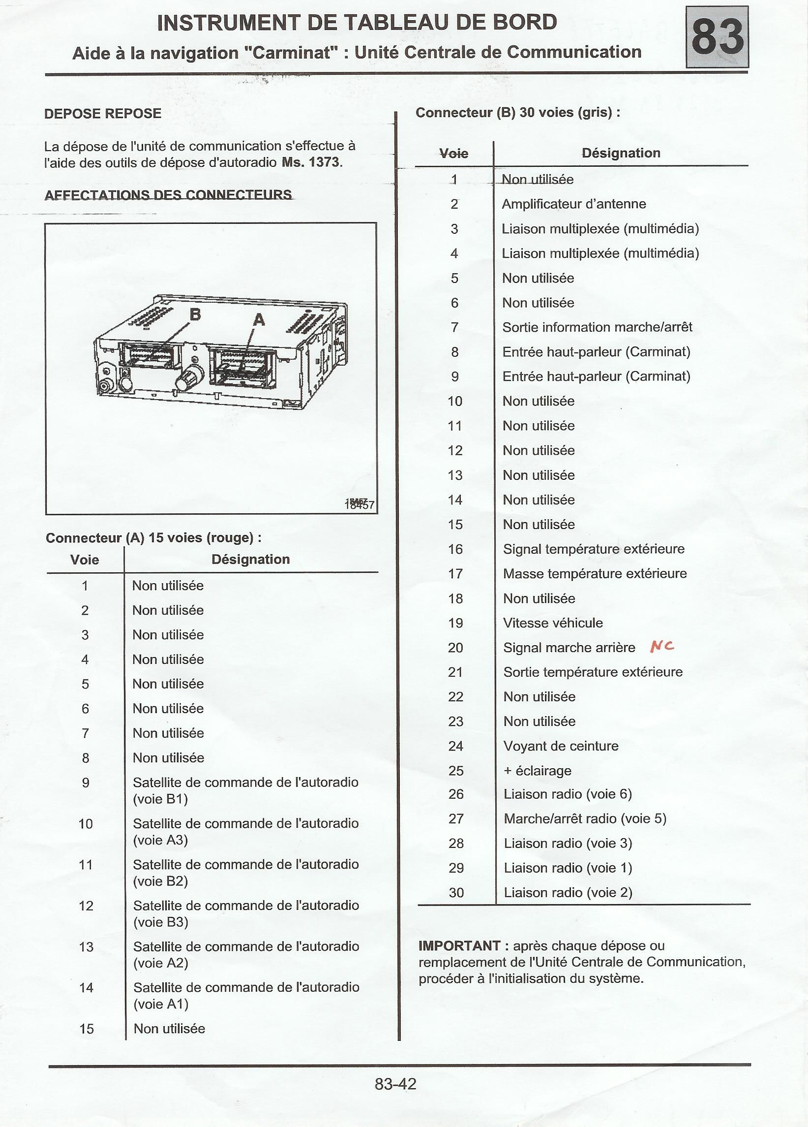

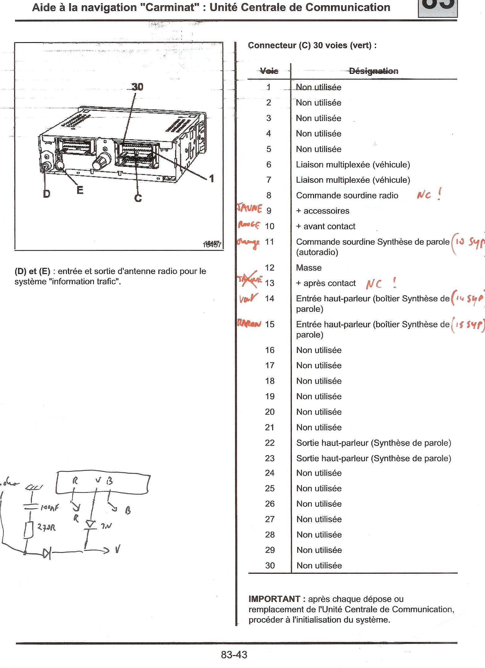

261
RADIO
Connecteur Alimentation ( 1 à 8 ) et Hauts parleurs ( 9 à 16 )
11- SIGNAL+ HAUT-PARLEUR AVANT DROIT
12- SIGNAL- HAUT-PARLEUR AVANT DROIT
13- SIGNAL+ HAUT-PARLEUR AVANT GAUCHE
14- SIGNAL- HAUT-PARLEUR AVANT GAUCHE
15- SIGNAL+ HAUT-PARLEUR ARRIERE GAUCHE
16- SIGNAL- HAUT-PARLEUR ARRIERE GAUCHE
1- SIGNAL VITESSE VEHICULE
3- SIGNAL SYNTHESE PAROLE COUPURE RADIO
4- + BATTERIE COUPE-CIRCUIT PROTEGE FUSIBLE MEMOIRES
5- + AMPLIFICATEUR ANTENNE SEPARATEUR ONDE
6- + FEU DE POSITION GAUCHE PROTEGE
7- + SERVITUDE PROTEGE > RADIO
8- MASSE ELECTRIQUE RADIO
9- SIGNAL+ HAUT-PARLEUR ARRIERE DROIT
10- SIGNAL- HAUT-PARLEUR ARRIERE DROIT

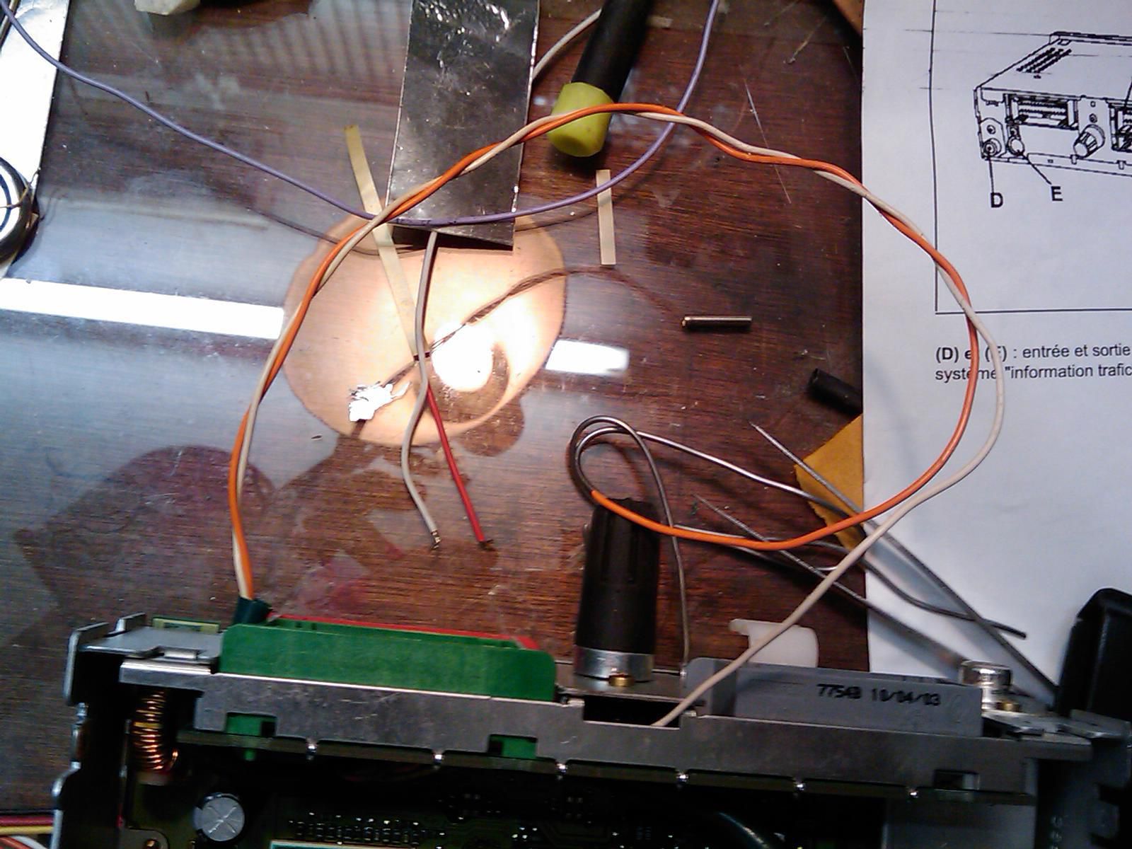

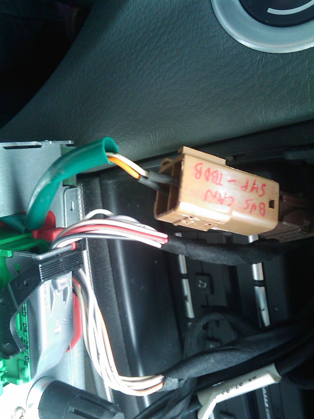

Il y a 4 fils a brancher :
-le fil MUTE qui vient de la borne 10 du boîtier de synthèse à la borne 3 du connecteur du poste(fil gris)
-le fil +permanent qui vient de la borne 2 du boîtier de synthèse à la borne 4 du connecteur du poste(fil rouge)
-le fil +après contact qui vient de la borne 3 du boîtier de synthèse à la borne 7 du connecteur du poste(fil jaune)
-le fil de masse qui vient de la borne 1 du boîtier de synthèse à la borne 8 du connecteur du poste(fil noir)
puis on isole et ni vu ni connu :

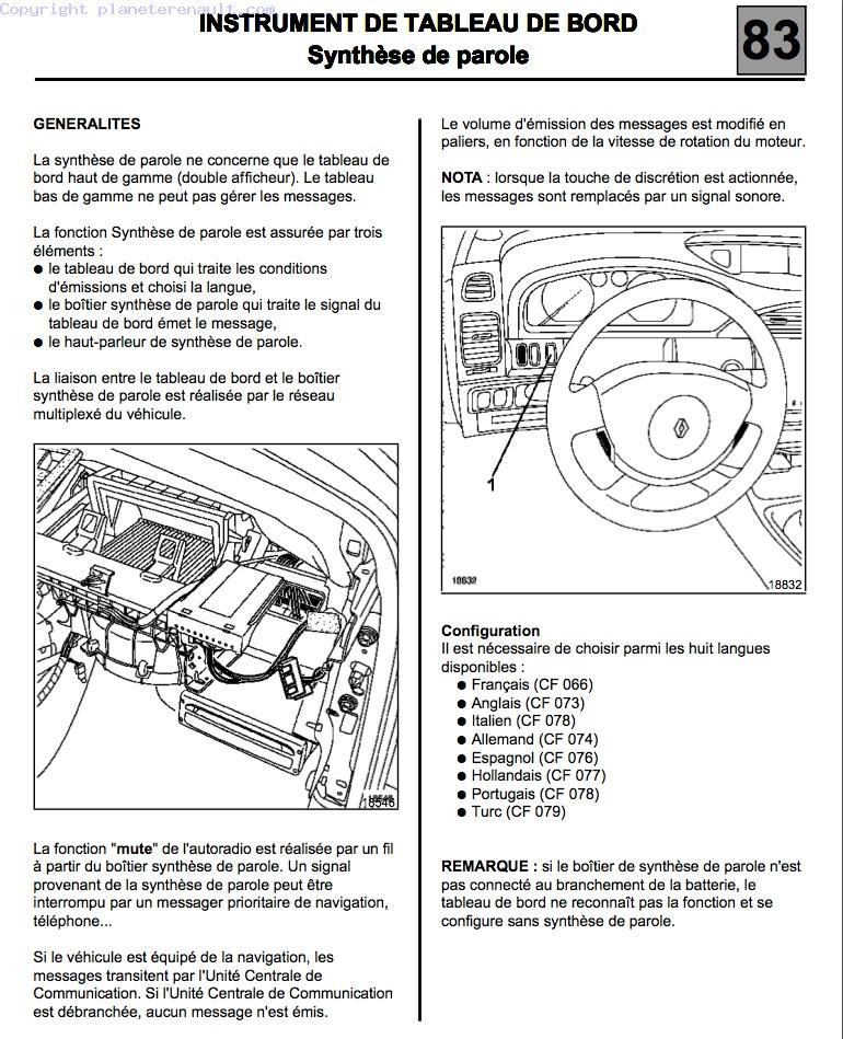

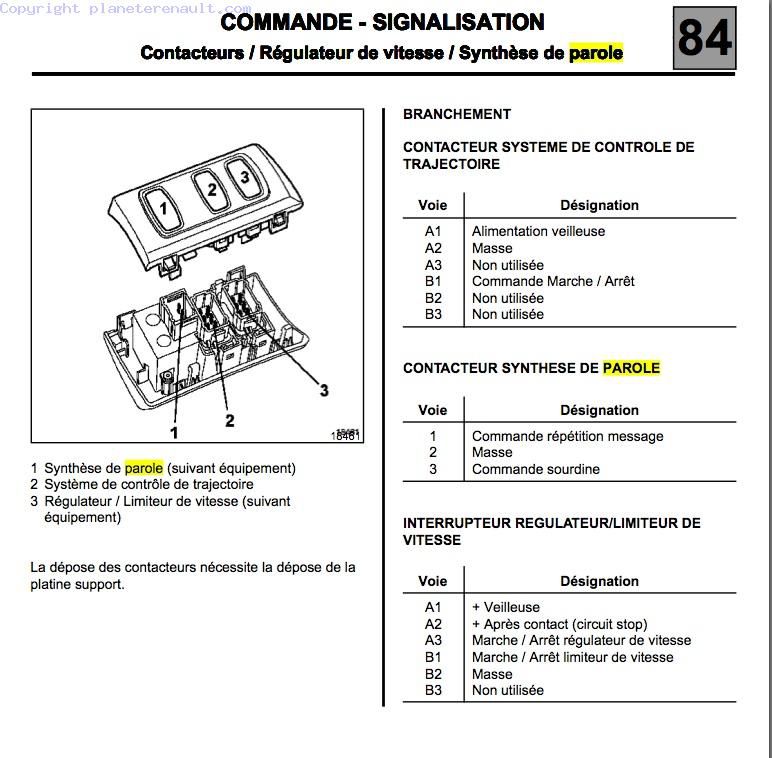

Je n'ai pas de photos, mais si ça peut aider, j'ai ça :
Mar 11 Mar, 2008 14:03
Ces schémas sont intéressants, mais je n'ai pas le même branchement
que la figure 84, j'ai ESP puis Régulateur/limiteur et inhibition du radar
de recul, donc je ne pense pas que l'ajout de la parole soit possible sur
ma Lag .....
Mar 11 Mar, 2008 21:03
ma Lag .....
on se doute bien que tu n'a pas les mêmes boutons puisque ceux qui sont représentés sur ce schéma sont ceux d'une laguna II.1 non "evolution" (avant 2003) et que toi tu posséde une laguna II.2 (aprés 2005)
il faut suivre un peu
ce dont il est question c'est de savoir si TOI avec ta laguna II.2 et ton compteur sans synthése de parole tu peux OUI ou NON installer une synthése de parole de laguna II.1 (avant 2003) . moi je dirais oui puisque dans ton cas la voiture n'a pas ,ni les fils ,ni les boutons ,tout comme les laguna II.1 aprés 2003 et que si on installe les fils et les boutons et le boitier sur une laguna d'aprés 2003 ça marche donc je ne vois pas pourquoi ça ne marcherais pas sur une laguna II.2 aprés ,tu installe les boutons où tu veut ,ça change rien puisqu'il te faudra quand même installer les fils qui relient ces boutons !

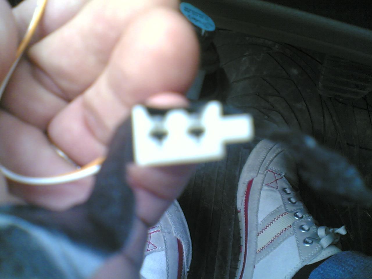

bonjour
je me permet de vous ecrire pour uen info
voila je voudrais monte la synthese de parole sur mon laguna 2 du 09/2001(xenon regulateur de vitesse)
et la je demonte le petit hp est en place donc pour le moment tres bien et la je demonte pour voir le connecteur du bouton
et la je trouve un connecteur noir et rouge qui a 4 fils et deforme comme les deux autre a cote
donc si vous pouvez me dire a qui sert se connecteur noir et rouge
merci d'avance
Mer 12 Mar, 2008 06:03
boullou a écrit:
bonjour
merci d'avance
sur une 2001 avec les éqpements que tu cite ça devrait etre précablé SAUF si tu as le compteur "bas de gamme" (sans matrice active) dans ce cas c'est non car c'est le compteur "haut de gamme" (avec affichage des messages ecris) qui gére le boitier de synthése de parole ,le compterur "bas de gamme" ne le fait pas .
aprés, si tu remplace aussi ton compteur par le "haut de gamme" c'est peut etre possible car il me semble que d'autres l'on fait et que ça marche

j'ai deja chnager le compteur pour celui avec ecran
mais part contre je ne sais pas a quoi sert ce connecteur noir et rouge a 4 fils donc si vous avez des info
mais je pense qu'elle doit estr préequiper car il y a le petit hp
donc je suis preneur d'info
merci d'avance

Mar 03 Juin, 2008 11:06
En voyant le sujet, je me suis interessé moi aussi à l'installation de la synthese vocale. J'ai acheté un interupteur chez Renault (envisons 40 euros) et je l'ai fixé pres de l'interupteur ESP. Auparavant, grace à un autre sujet, j'avais un installé le regulateur de vitesse puisqu'elle était précablée.
Le problème maintenant c'est que je ne trouve pas le connecteur à connecter sur l'interupteur synthese vocale...
j'en ai un seul de libre à deux fils (blanc et orange) mais sur l'interupteur (synthese vocale) il y a 3 broches ... pouvez vous me donner votre sentiments SVP ?
pour info j'ai une Laguna 1.9 DCi Expression de 11/2002
Merci de vos réponses SVP

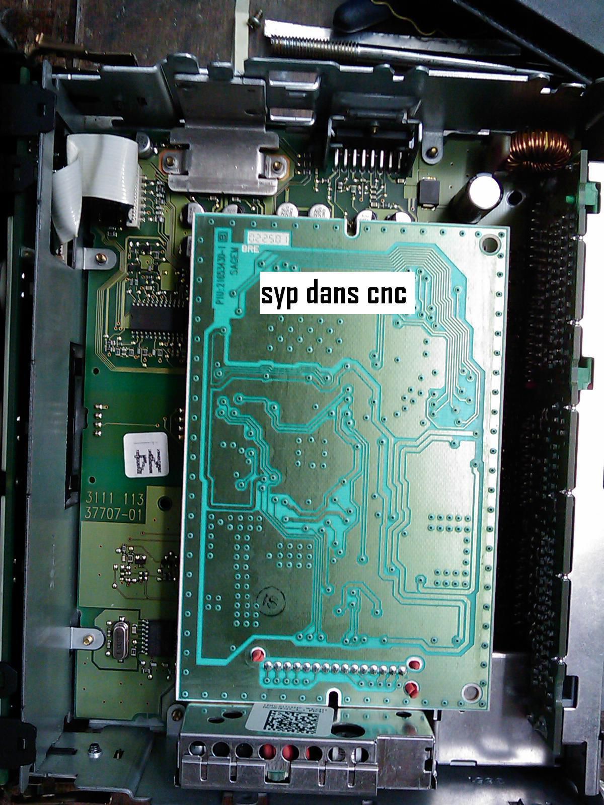

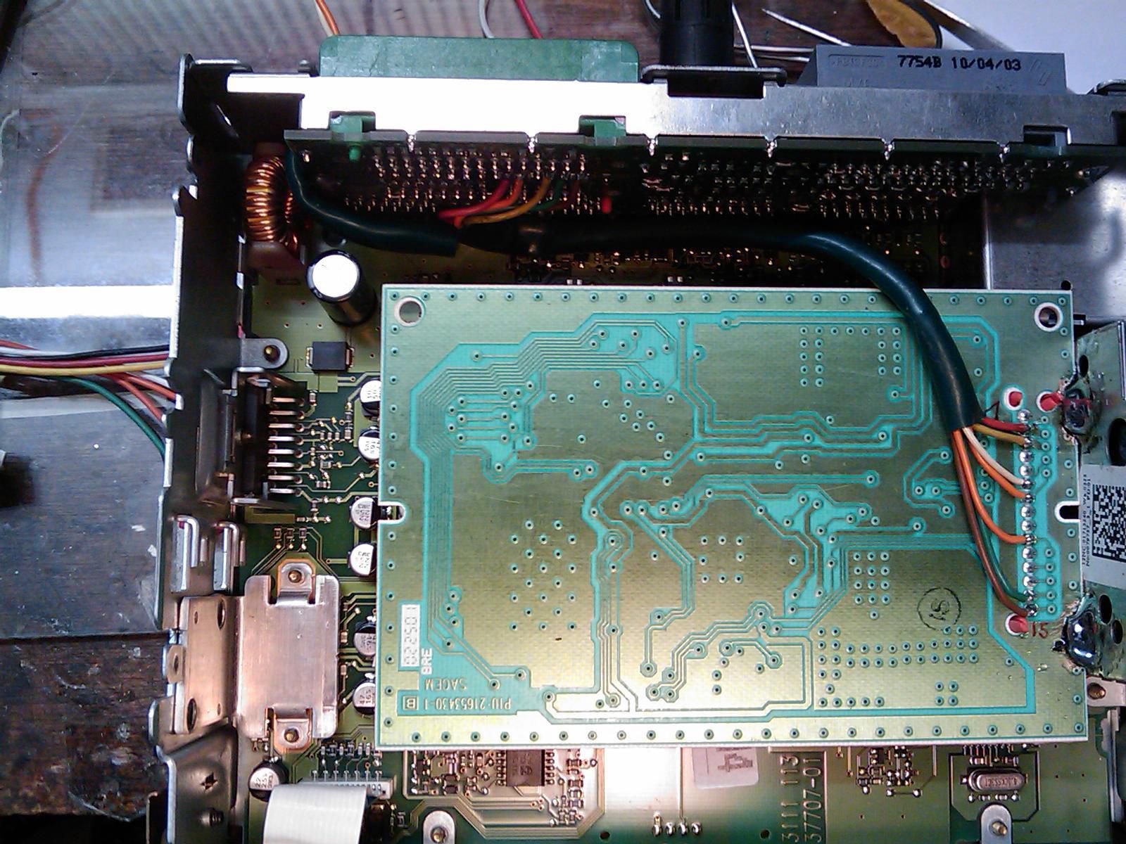

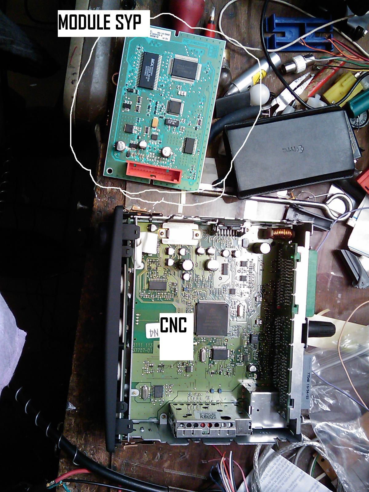

s'a y est ,je l'ai enfin installée cette synthése de parole
pour rappel : laguna initiale 2003 sans précablage

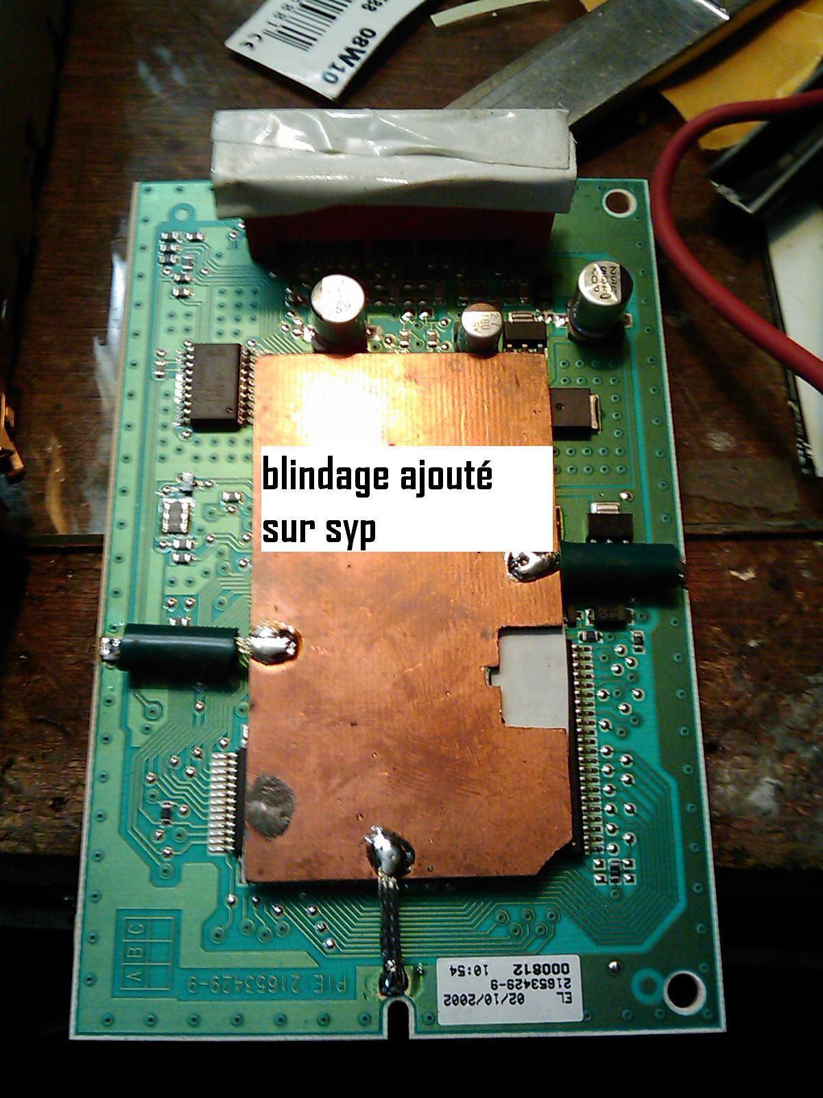

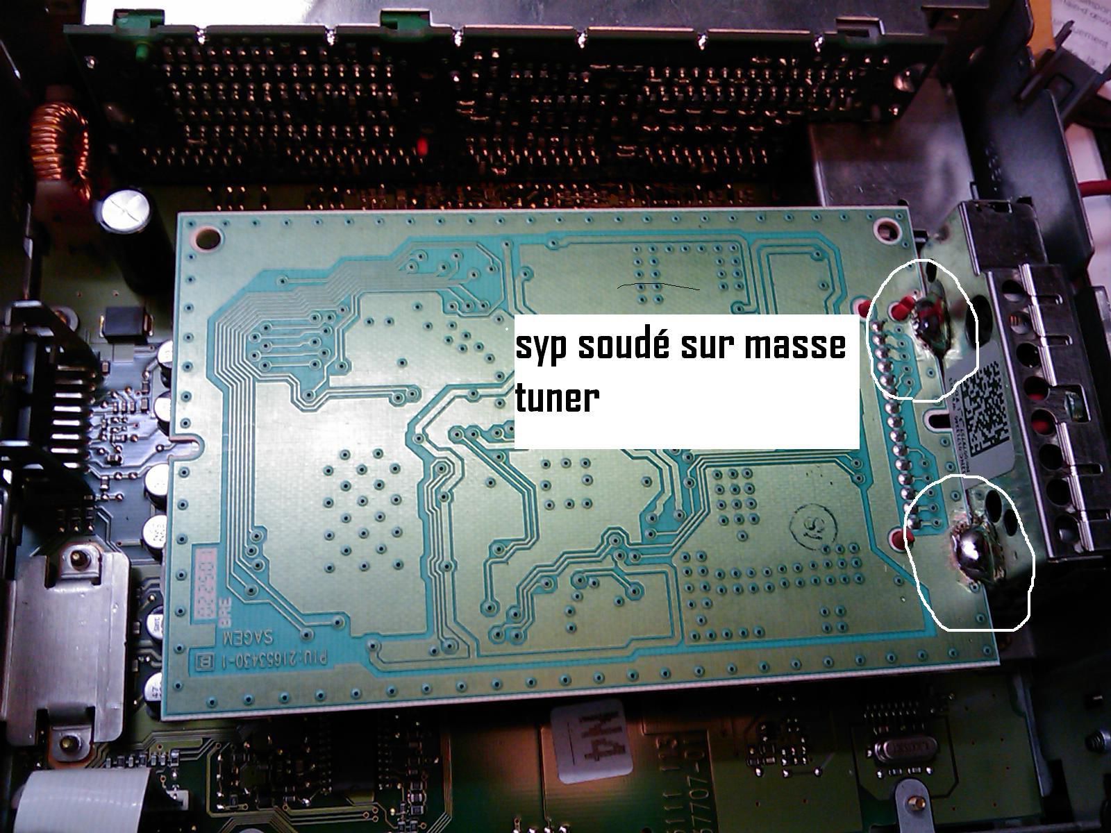

pour me faciliter le boulot ,j'ai décidé d'installer le boitier syp a l'intérieur même du carminat (dans le boitier de commande qui a les boutons en façade).
ce topic pourra intéresser ceux qui comme moi on un cnc sur laguna II.1 mais qui n'on pas de synthése de parole .
l'idée d'installer le boitier syp dans le cnc a pour avantage qu'on n'a pas a placer le syp ici ou là et que le cablage est réduis a quelques soudures internes entre le cnc et le syp puisque d(origine ,la majorité des fils du syp sont branchés sur la fiche verte du cnc .
l'autre avantage est que votre syp sera cablé "integralement" comme d'origine ,c'est a dire avec redirection et avec la priorité sur les messages syp quand les cnc parle aussi .
voici les photos du montage :
j'ai sorti le circuit du syp et ouvert le cnc :
vous remarquez que le cnc est vide ,il contiens assez de place pour le syp :

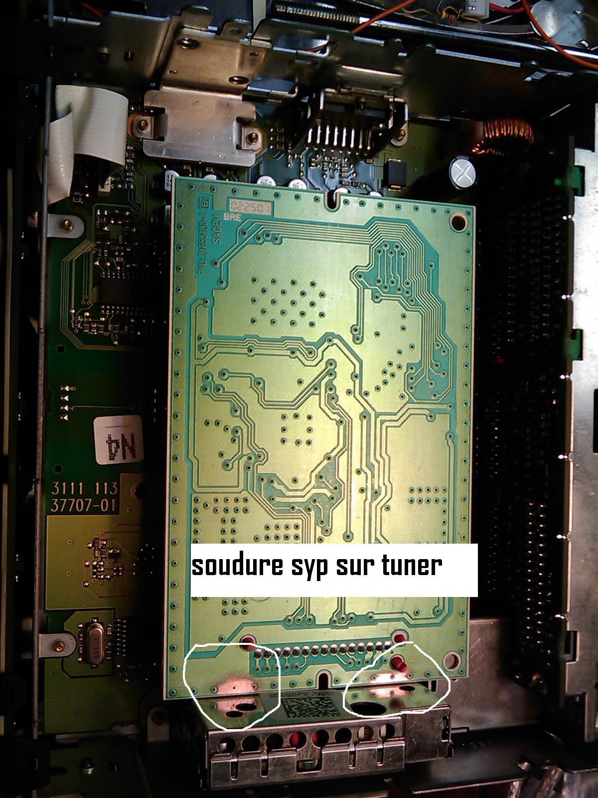

en suite j'ai gratté le bord du circuit syp pour le souder masse sur masse au tuner du cnc :
puis avant de le souder ,j'ai ajouté une plaque de blindage pour éviter les parasites entres circuits mais cela est superflu :
puis j'ai repéré au marqueur les numeros des connecteurs et j'ai soudé les masses :

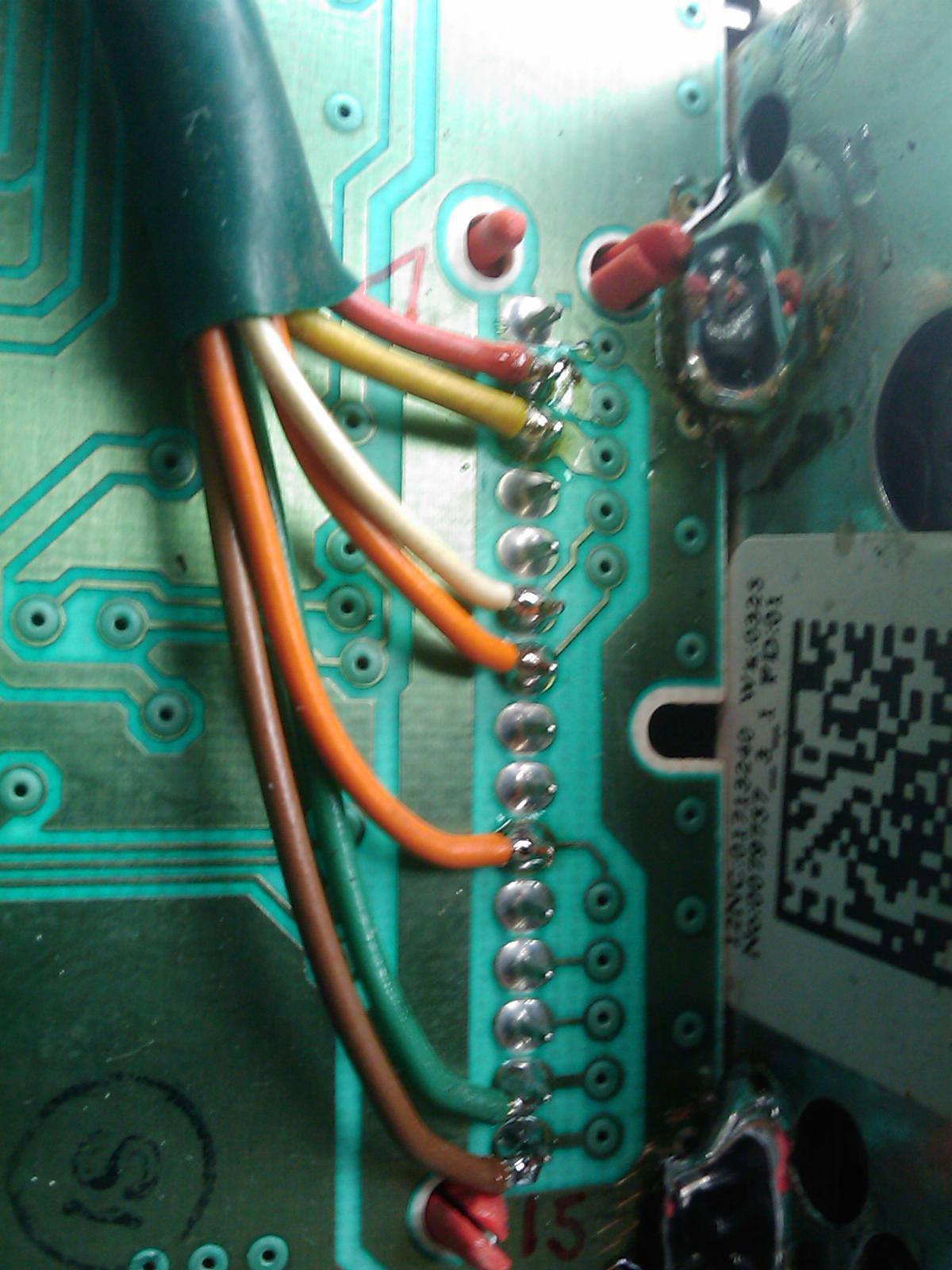

puis aprés repérage ,j'ai soudé les fils qui vont du connecteur syp au connecteur vert du cnc mais coté soudures interieures ce qui évite de perdre du temps a faire des faisceaux

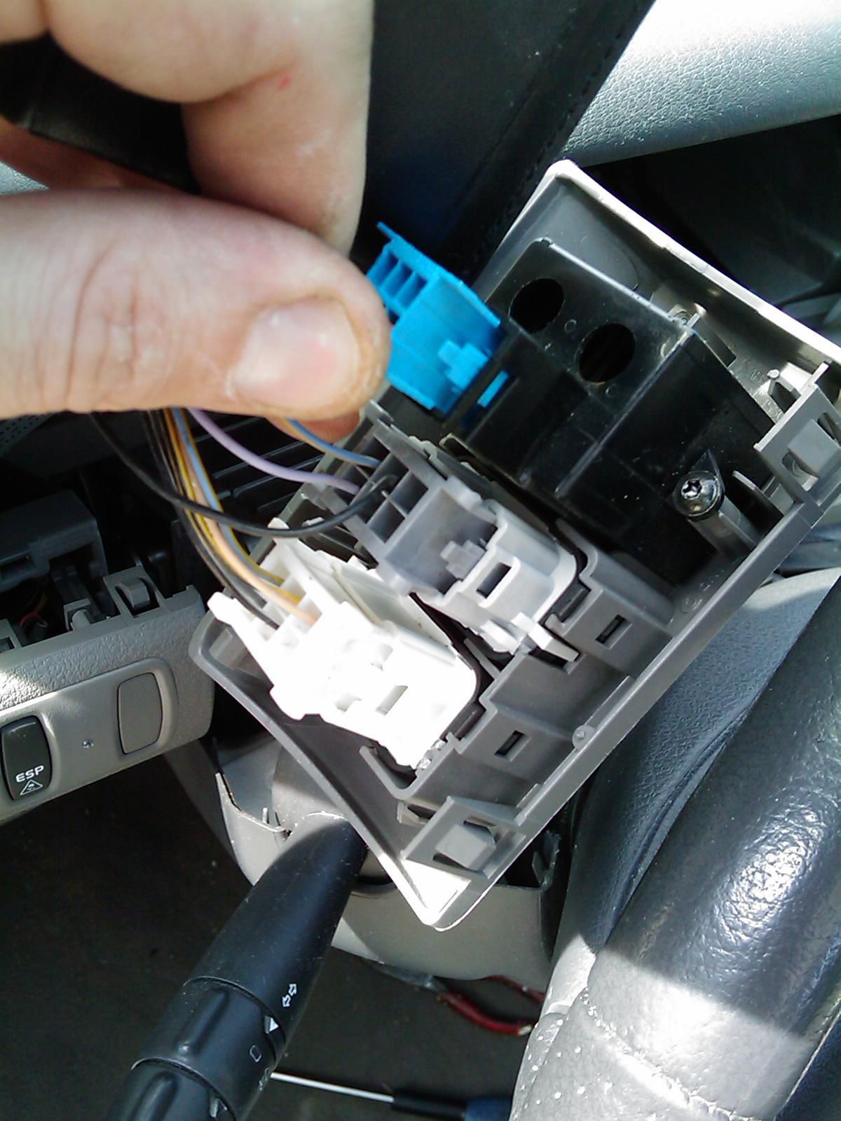

il ne reste plus qu'a sortir les deux fil qui relient le syp au réseau multiplexé du tableau de bord :
j'ai en suite sorti les 2 fils que l'on voit sur cette photo : le orange et le blanc que j'ai soudés a une prise mâle femelle pour pouvoir les débrancher du faisceau quand je démonte le cnc
vous remarquerez que j'ai respecté les couleurs du faisceau d'origine et que les fils du multiplexage sont entortillés comme dans le faisceau d'origine :
j'ai gainé ces deux fils jusqu'au faisceau compteur pour les installer dans le connecteur rouge du tbdb :
photo avant ajout des fils :
photo aprés ajout des fils multiplex et boutons :
puis j'ai cablé et installé le bouton :
pour le bouton il n'y a que deux fils a tirer car la masse du bouton peut être repiquée sur le bouton de l'esp juste a coté (fil noir)
Voici le schéma repéré de la rta avec les annotations que j'y ai ajouté :
ça fonctionne bien mais il semble que le contrôle des lampes ne soit pas effectif probablement a cause du fait que les laguna de 2003 comme la mienne ( celles qui n'ont pas le pré câblage du syp ) ne sont pas 'non plus) équipé de la bsi avec shunts de mesure pour les lampes
pour moi c'est suffisant car toutes mes lampes sont des led donc elles ne grille pas
par contre : sur la RTA du CNC il y a une broche "info marche arriere " que je comptais utiliser pour activer le "mute" autoradio en marche arriére ce qui aurait permis d'entendre les radars de recul si la radio est allumée sauf que sur ma voiture ,ce fil n'est pas cablé car cette info passe par le réseau multipléxé
alors deux solutions ,soit je fais cette modif dirrectement sur le poste (dans le coffre) soit je cable ce fil
on verras plus tard .

je possede une velsatis carminat de 07/2006 et j'aimerais instaler la synthese de la parole.
a priori, j'ai le précablage et le boitier de la synthese mais je n'ai pas l'interupteur et ni le hp es-ce possible de l'instaler et de comment l'activer
voi ci les photos
a quoi servent ses fiches?
voila le tableau de bord(matrice)
le cnc

Jeu 10 Sep, 2009 19:09
bonjour a tous.
quelqu'un aurait-il le shema de principe de fonctionnement de l'interupteur de synthèse de la parole ,car renault le fais a 43euros et je pense qu'a se prix la, il doit-etre spécial
Ven 11 Sep, 2009 20:09

as tu pensé a installer le petit haut parleur
sinon tu dois aussi débrancher ta batterie quelques instants puis la rebrancher pour initialiser tous les boitiers entre eux
Sam 12 Sep, 2009 10:09
bonjour bidouiltronic
j'ai bien branché le petit hp et j'ai debranché ma batterie toute la nuit et remis ce matin et toujours rien
