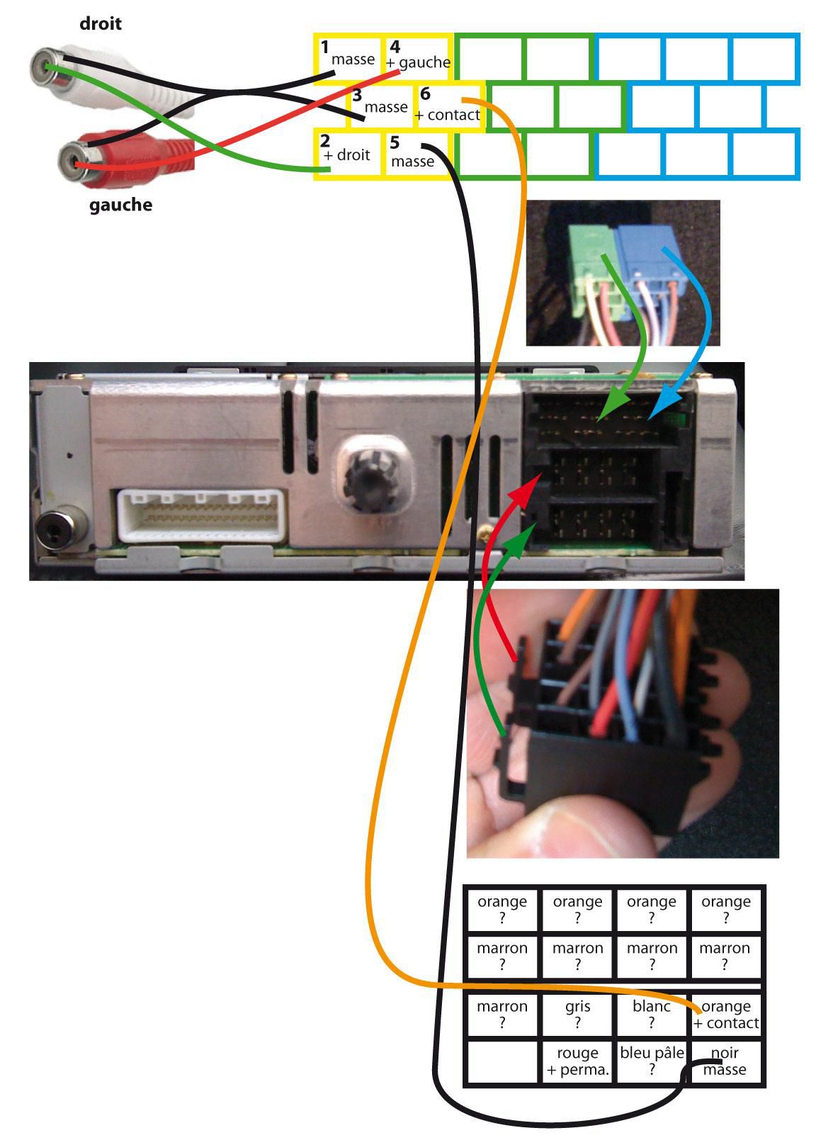

Dim 29 Mar, 2015 11:03
Ton bus est la solution parfaite !
Pour le brancher, sache que l'ampl est dans la boite a gants, tu devra la démonter pour y accéder facilement. Tu pourra en profiter pour raccorder ton cable AUX
Tiens, V1c7nt a fait un très bon toto : http://www.renault-laguna.com/forum/cnc-entree-aux-instal..-28-05-09-t6694.html

C'est ce que j'ai l'Ibus 2.1, moi je n'ai pas l'ampli dans la boite à gants mais pour les branchements rien de plus simple. Tu as la solution classique (aller chercher l'alim direct sur la batterie) ou la solution facile qui est le principal intérêt de ce modèle (celle que j'ai choisie). Donc dans ce cas, tu branche directement le sub sur les sorties HP grâce aux connectiques fournies avec le sub, aucune modification à faire. Moi je l'ai mis sous le siège passager, mais j'ai les sièges manuels, et ça a été au prix de quelques modifications et plus gênant, je ne peux plus modifier le réglage en longueur du siège.

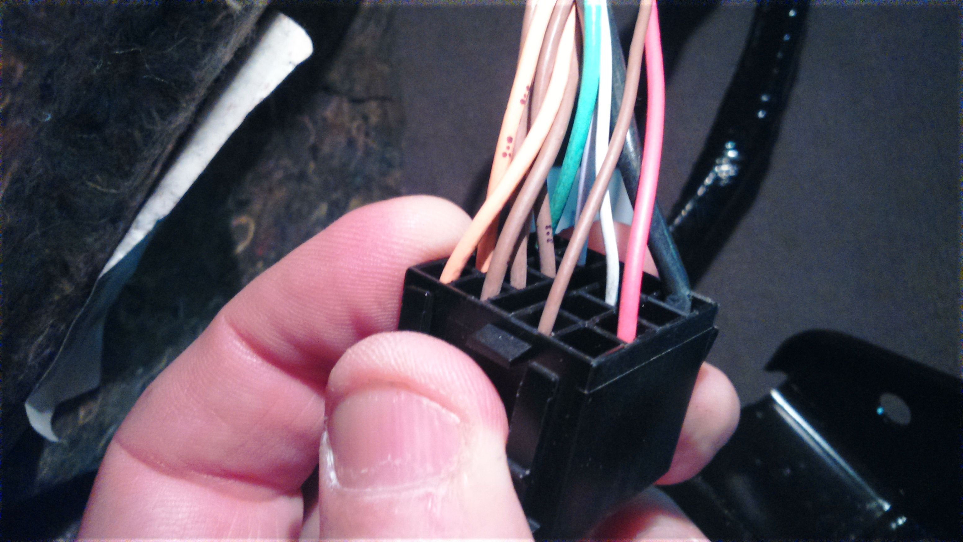

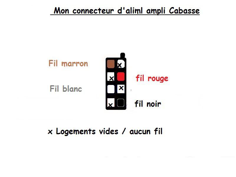

Bon et bien c'est le bock son !!! je ne dois avoir les mêmes connecteurs que tout le monde, car il est dit de se repiquer sur le connecteur 12V après contact et masse, pour pouvoir activer l'AUX du connecteur ISO jaune
et bien sur le connecteur de la voiture j'ai bien la masse mais sur l'autre pin il n'y a pas de fil le logement est vide
Voici la photo du connecteur qui est sur l'auto et qui se raccorde sur l'ampli Cabasse sous la boite à gant.
le fil rouge + 12v permanent le fil noir la masse je pense et le + après contact ?? marron ou blanc
Donc bilan l'AUX ne fonctionne pas et quand je branche tous avec le Focal plus de son sur HP AR droit
J'ai testé avec un voltmètre pas de 12V après contact sur le connecteur d'alim du Cabasse juste du 12v permanent
voilà mon connecteur

j'ai lu quelques part qu'il faut activer dans le mode expert du cabasse l'entrée ON ou AUTO
