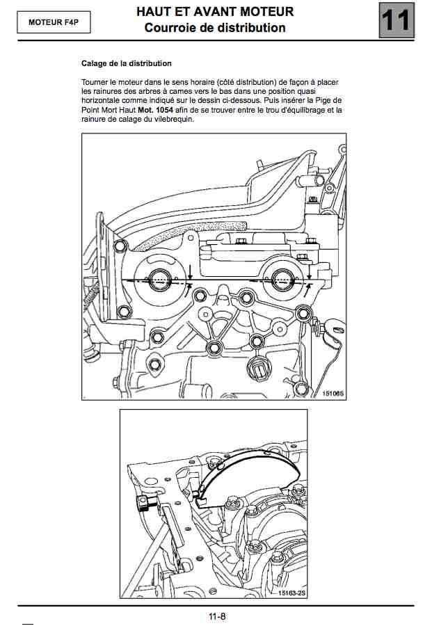

Sur Laguna 2004 BG0C05 1,8l ess Privilège, je me prépare au remplacement de la courroie de distribution. je n'ai trouvé aucune RTA sur ce modèle et recherche tous documents ou mode opératoire ou photos relatives à cette opération.
Qui aurait cette expérience et ce documents

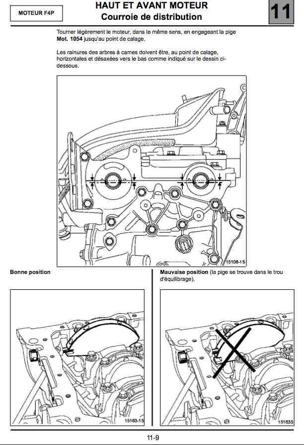

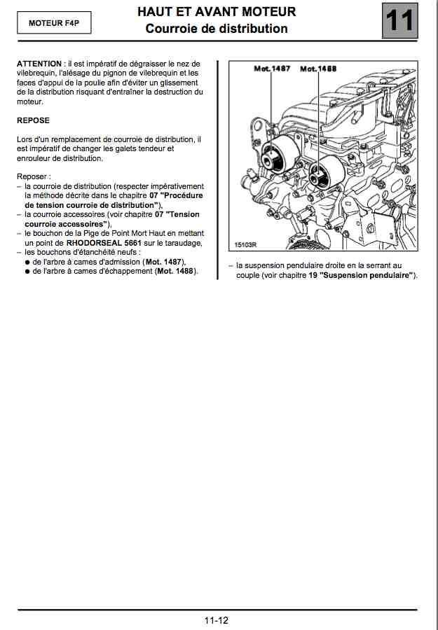

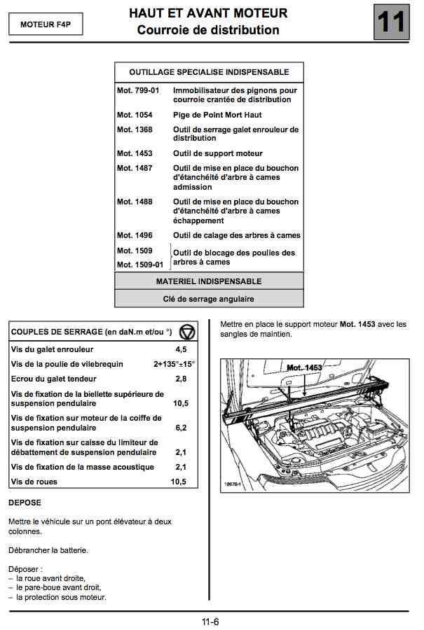

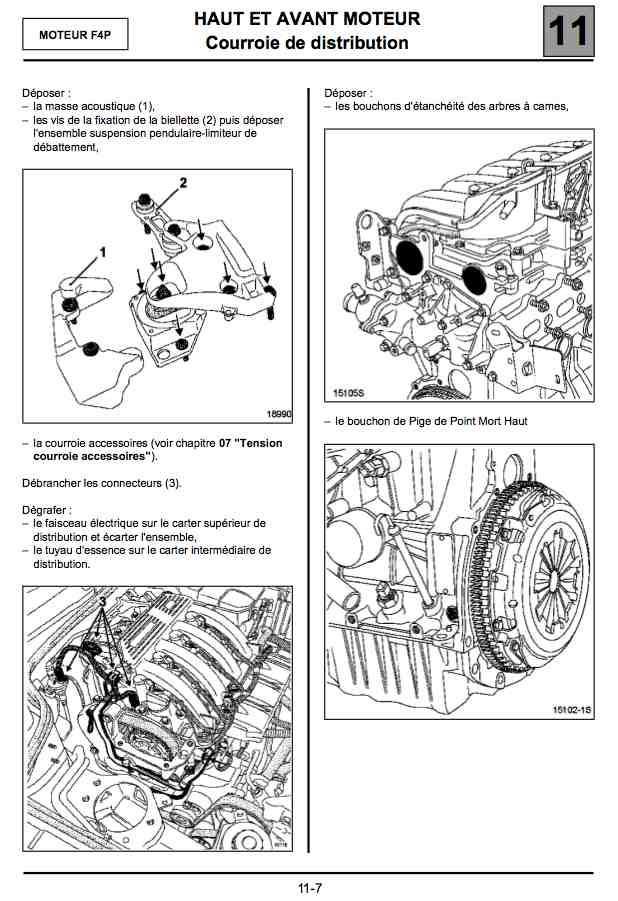

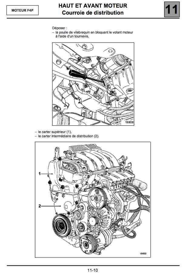

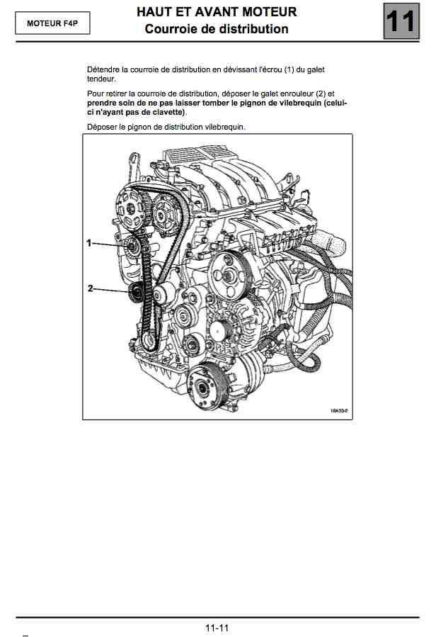

Voilà ce qu'on peut trouver pour le F4P :

Merci mais là encore je ne trouve que la Laguna "1" Ph "2" et moi je cherche Laguna "2" Ph "2"

les fixations moteur sont differentes mais le moteur est le meme

Mais le 1,8L n'a pas de VVT et comme toujours sur ces documents on présente des pignons d'arbres à Cames démontés alors que pour un simple remplacement de courroie il suffit (à mon avis) de faire les bons repérages et de délivrer le tendeur, remettre la courroie neuve et rétablir la tension correcte.
Qu'en penses-tu?

tomi
Sam 27 Aoû, 2011 10:08
Prov1 te donne la méthode renault à appliquer , après libre à toi de pratiquer une méthode approximative , tu reviendras nous parler de "salade de soupape" par la suite sans doute .
Pour info : le pignon du vilebrequin n'est pas claveté , donc .....

tomi
Jean James a écrit:
Ce que voulais demander, pourquoi démonter les pignons d'AC de Vile?
Il ne faut pas déposer les pignons d'AC et de vilebrequin .
Jean James a écrit:
Ne suffit-il pas pour un simple échange, d'immobiliser les AC et Vile, détendre et remonter la courroie neuve.
Non , je répète le pignon du vilebrequin n'est pas claveté et forcement désolidarisé puisqu'il faut déposer la poulie du villebrequin .
Donc obligation de piger vilebrequin et AC .

Oui vu ok, c'est la raison pour laquelle on est obligé de caler vilebrequin et AC . Ce pignon n'est immobilisé (non graissé) que par la poulie d'accessoires, serrée au couple de 2,5 mKg: ça paraît osé, mais ça marche!!
Ça s'est l'approche de la vis, après il y a un serrage angulaire dont je ne souviens plus de la valeur de tête

J'ai cru lire quelque part: 135°

hello
dans ma RTA :
F4R -> 2daNm + 115° (+-15°)
k4M -> 4daNm + 145° (+-15°)
pourquoi une telle différence ? si je fais ma distri sur mon k4m, je mettrai 160° (145+15) pour la phase serrage angulaire. Il vaut mieux serrer plus.
Et risquer d'allonger la vis et d'engendrer une rupture

C'est quoi cette histoire de vis de poulie d'access. à changer en fonction de sa longueur
QQun connait-il le sujet? Est-ce une question d'allongement suite aux serrages antérieurs et qui impose son remplacement?
Elle est à changé à chaque démontage , il n'y a pas de longueur spécifiée .

Je viens de lire par ailleurs que pour le moteur F4P770 cet angles est de 115 ° ?!?!
Sam 27 Aoû, 2011 15:08
Pour le moteur F4P770 (1,8l ess) qui aurait les dimensions de l'outil de pigeage du vilebrequin Mot 1054 ?
