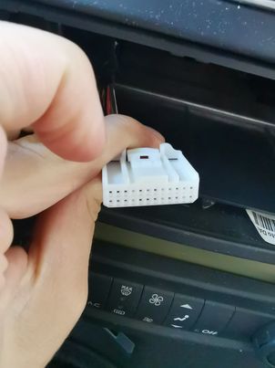

La broche en question

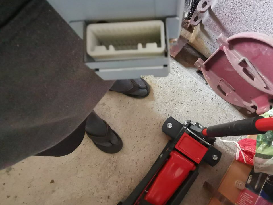

Le derriere du poste:

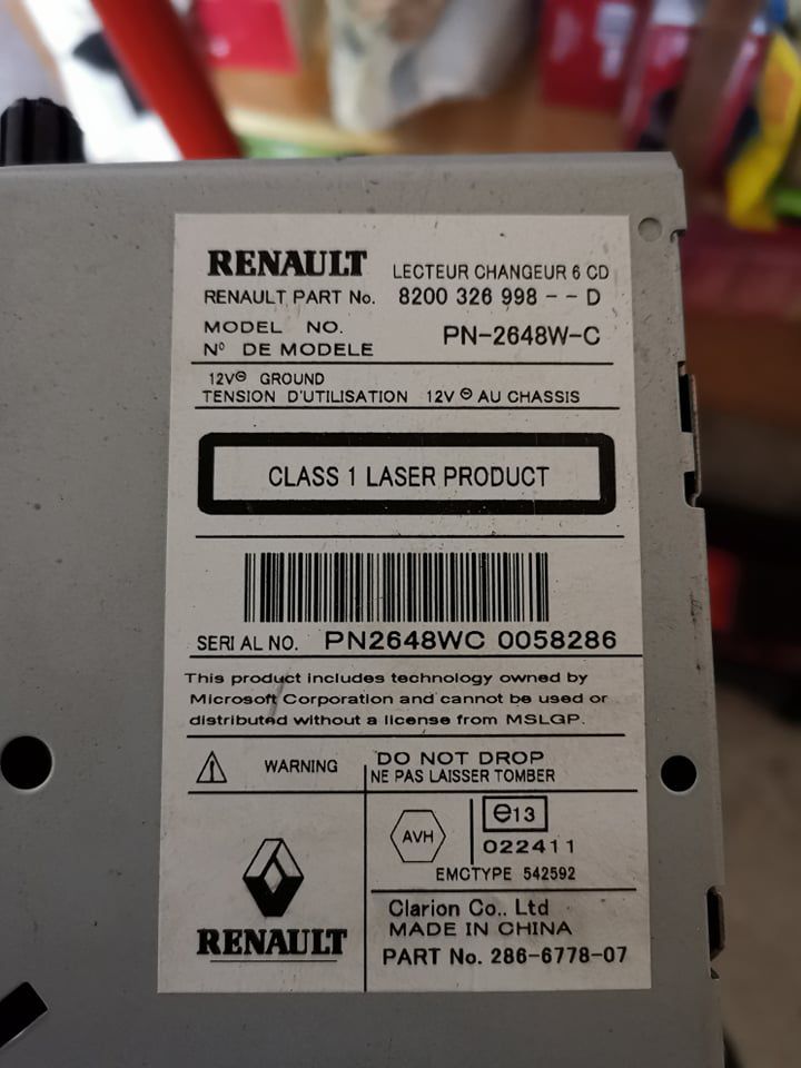

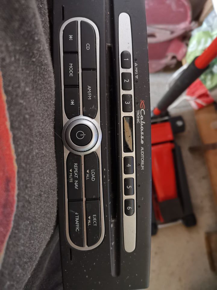

Le poste en question:

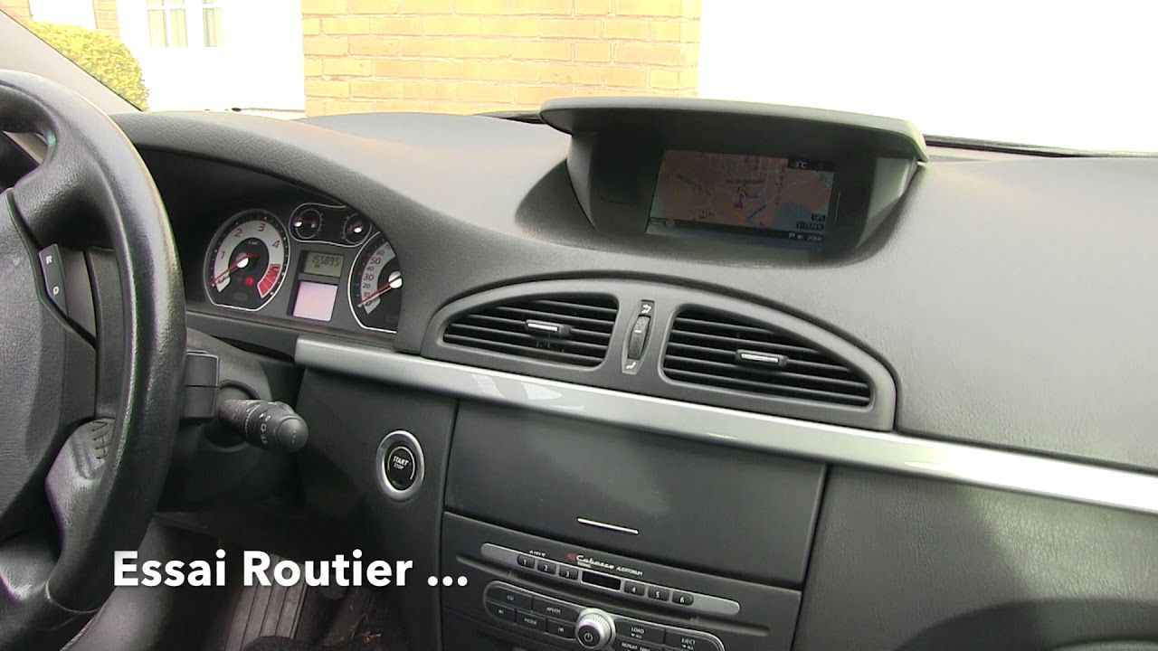

l'écran d'affichage central dont je parle:
Jeu 07 Oct, 2021 15:10
Tu as un CNC. (c'est le GPS)
Pour changer le poste... c'est très compliqué.
En fait, les prises dont tu as besoin sont sur l'ampli tuner qui se trouve dans la boite à gant (en fait en dessous). Qu'il faudra déporter.
Le poste peut prendre en charge l'AUX, il suffit de cabler un fil. Et à partir de là, tu peux mettre un récepteur BT. (C'est ce que j'ai fais dans ma voiture qui est équipée du même système.. sauf que moi, je l'ai monté exprès)
