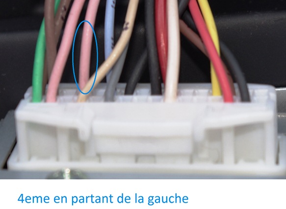

Alors j'ai démonter le calculateur Navigation, j'ai trouver le connecteur 32 broches et je pense avoir identifier le fil 20 :
c'est confirmé, c'est bien ce fil qui passe l'info marche AR, je file cet aprem chez "SudVoiture" ou "Feu Rouge" histoire de chopper des relais et des cosses , vais en profiter pour faire les rétro aussi ^^
Mer 17 Aoû, 2011 16:08
Et voilaa ^^, 2 relais, un derrière la boite à gant, un derrière le HP conducteur, et me voilà avec une voiture encore plus intelligente, c'est bon ça ^^

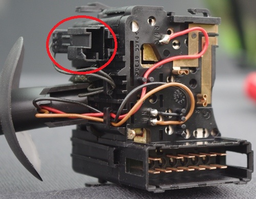

du coup je démonte le bloc de commande feux/cligno :
je cherche un peu et constate que le connecteur entouré en rouge correspond à la commande de reconnaissance vocale, en shuntant les 2 fils qui s'y connectent ça fonctionne ^^

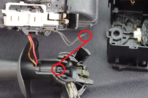

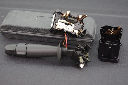

du coup je continu le démontage de la commande, 6 clips assez costauds à défaire ^^ a grand renfort de tournevis plats et avec toute la délicatesse du monde j'arrive a séparé la commande en 3 partie :
et je constate avec effroi que les 2 fils sont coupés au plus mauvais endroit possible !!
du coup la je ne sais pas trop comment procéder, car j'ai la sensation que si je tente de tirer sur le peu de fil qui dépasse, je risque l'arrachement plus au fond de la commande ... en plus les fils sembles moulés dans le plastique bref ... qu'en pensez vous ?
Jeu 12 Avr, 2012 13:04
tu peux essayer de limer le tube sur 2mm où est cassé le fil afin de faire un peu de place et refaire une soudure (c'est délicat)
Jeu 12 Avr, 2012 14:04
tu m'étonnes mais bon je pense que je n'ai pas trop le choix ....

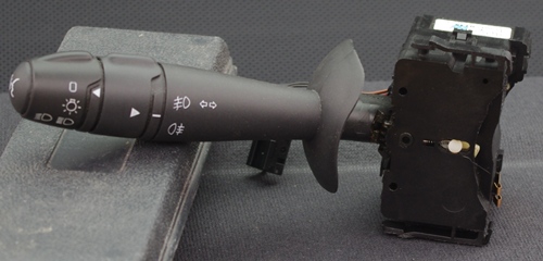

la pour le moment je tente de récupe les 2 fils moulés dans le plastique pour tenter une soudure mais c'est de pire en pire ...
Jeu 12 Avr, 2012 15:04
ça va finir par un bouton poussoir dans le cache autour de la colone de direction
