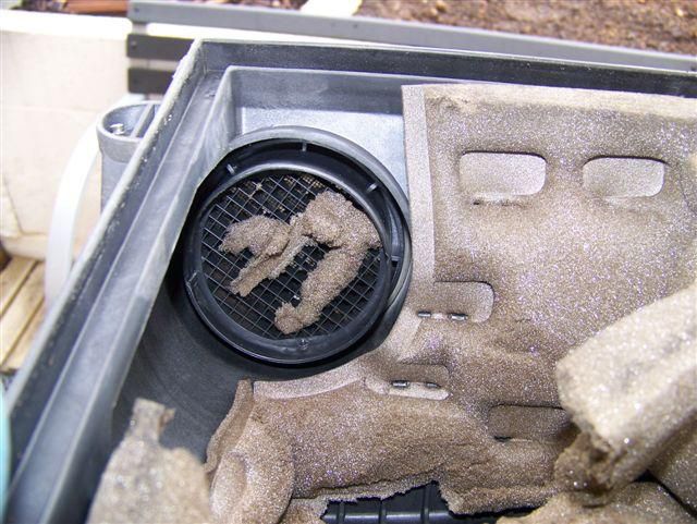

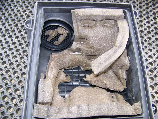

Jeu 04 Mar, 2010 16:03
Je pense que le problème est réglé aujourd'hui vu l'etat du haut du boitier filtre à air
Merci à tous pour les diags

Mer 17 Nov, 2010 10:11
Oui effectivemnt depuis je n'ai plus de problème de démarrage ou de puissance. Le débitmètre ne pouvait pas fonctionner et devait envoyer des infos erronées. Faire une essai en débranchant simplement le débimètre et vous serez fixé.

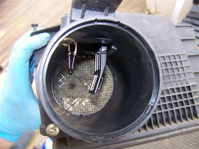

J'ai eu le même problème : perte de puissance et ralentit instable.
J'ai commencé par nettoyer la vanne EGR. Rien, pas mieux.
J'ai ensuite démonté le débitmètre et il était un peu comme celui de la photo.
Je l'ai nettoyé à l'air comprimé dans le sens inverse de l'écoulement de l'air avec de l'air comprimé en faisant TRÈS attention aux composants.
Et depuis ............................. nickel, la puissance retrouvée et plus de problème de ralentit.
Je précise que je n'avais aucun défaut à la valise.
