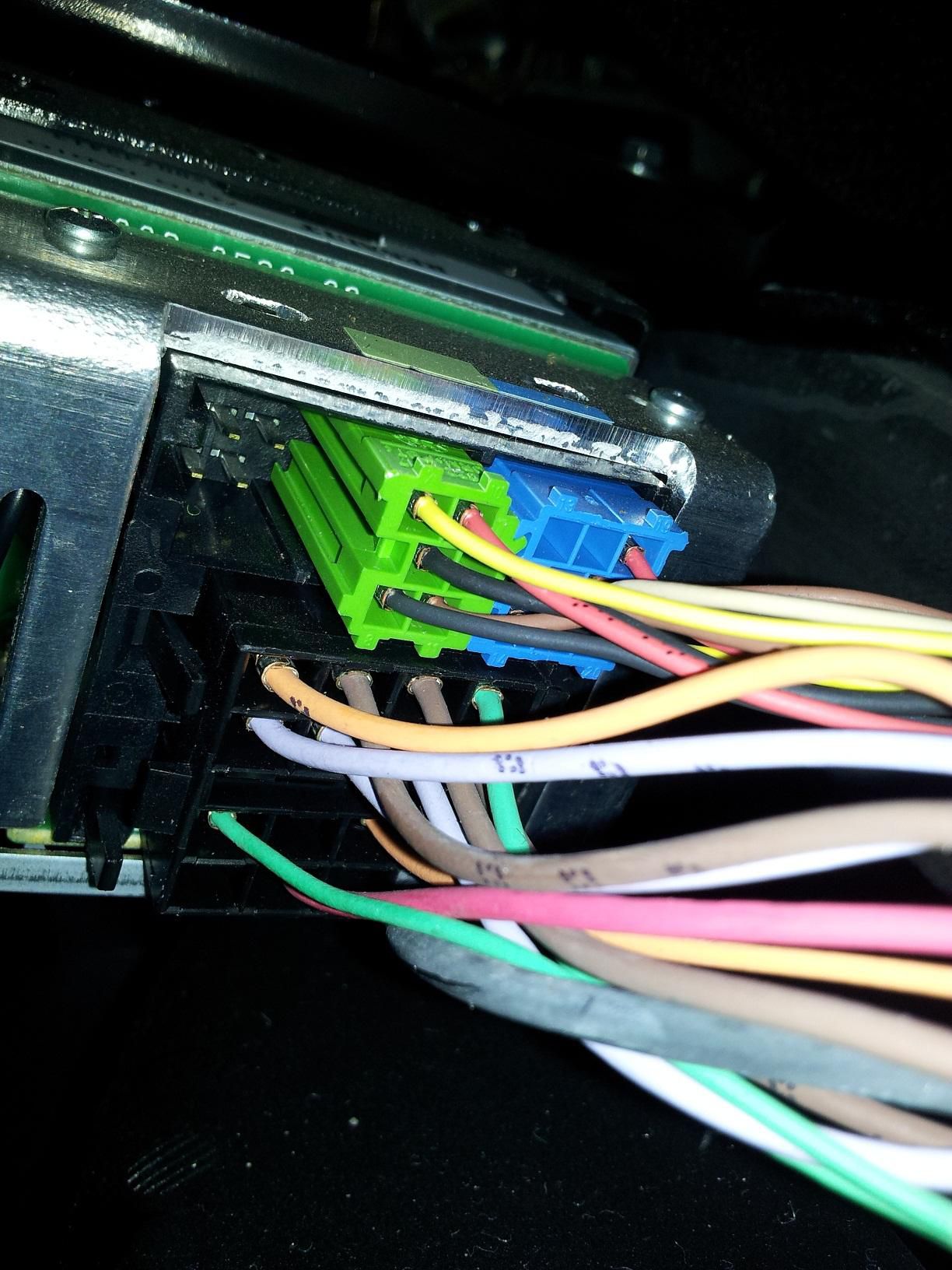

moi j'ai un espace IV de 2006 avec cabass et carminat mais pas ce type de trappe de visite c'est plus un vide poche qu'un rangement j'ai un ecran video couleur pour le gps tout ça pour dire si qu'el qu'un peut m'aider a localiser mon ampli? merci d'avance.
Moi j'ai ce montage, il semble qu'il y ait un emplacement libre. Mais je ne sais pas si cela conviendrai
j'ai trouvé cela sur Ebay mais est-ce ok?
http://cgi.ebay.fr/I-POD-MP3-LEAD-FOR-RENAULT-UPDATE-LIST..cb4738#ht_722wt_1139
Espace IV Alyum plus 175cv carminat 2007

attention cependant, l'autoradio de cagnard n'est pas éligible aux modification de ce topic :wink:
Le montage de ce topic n'est pas éligible à mon autoradio mais pourrais tu me guider. J'ai cherché mais je trouve rien.

cagnard, il faut suivre ceci :
https://www.planeterenault.com/forum/carminat-navigation-e..eur-6-cd-t33785.html
le lien que tu donnes (ebay) est pour une prise verte pour un update-list (et ça ne convient pas)
