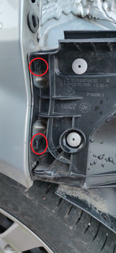

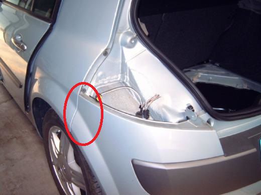

Voila je suis bloqué pour la pose d'un crochet d'attelage je n'arrive pas a décrocher le pare choc arrière toutes les vis sont enlevées mais ca bloque ?? clic pour agrandir

Autre piste.. (je t'avoue que ça fait quelques temps que j'ai pas touché à la carrosserie de mes voitures)..
Regarde à démonter le garde boue, tu auras une meilleure visibilité de l'assemblage pare choc - aille

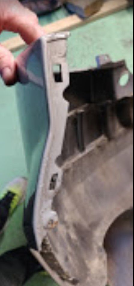

enfin réussi 2 ergots de chaque coté entre pare choc et aile clic pour agrandir clic pour agrandir
