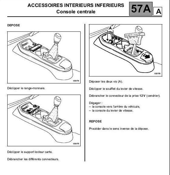

j ai un espace iv de decembre 2002 avec qui j ai un probleme de languette casse dans le lecteur de carte (je suppose d apres ce que j ai lu)
mais le soucis c est que je ne vois pas comment demonter le lecteur et j ai un peu peur de cassé les plastiques
si quelqu un pouvait m expliqué par ou s y prendre ou encore mieux si quelqu un avait des photos en plus de l explication
