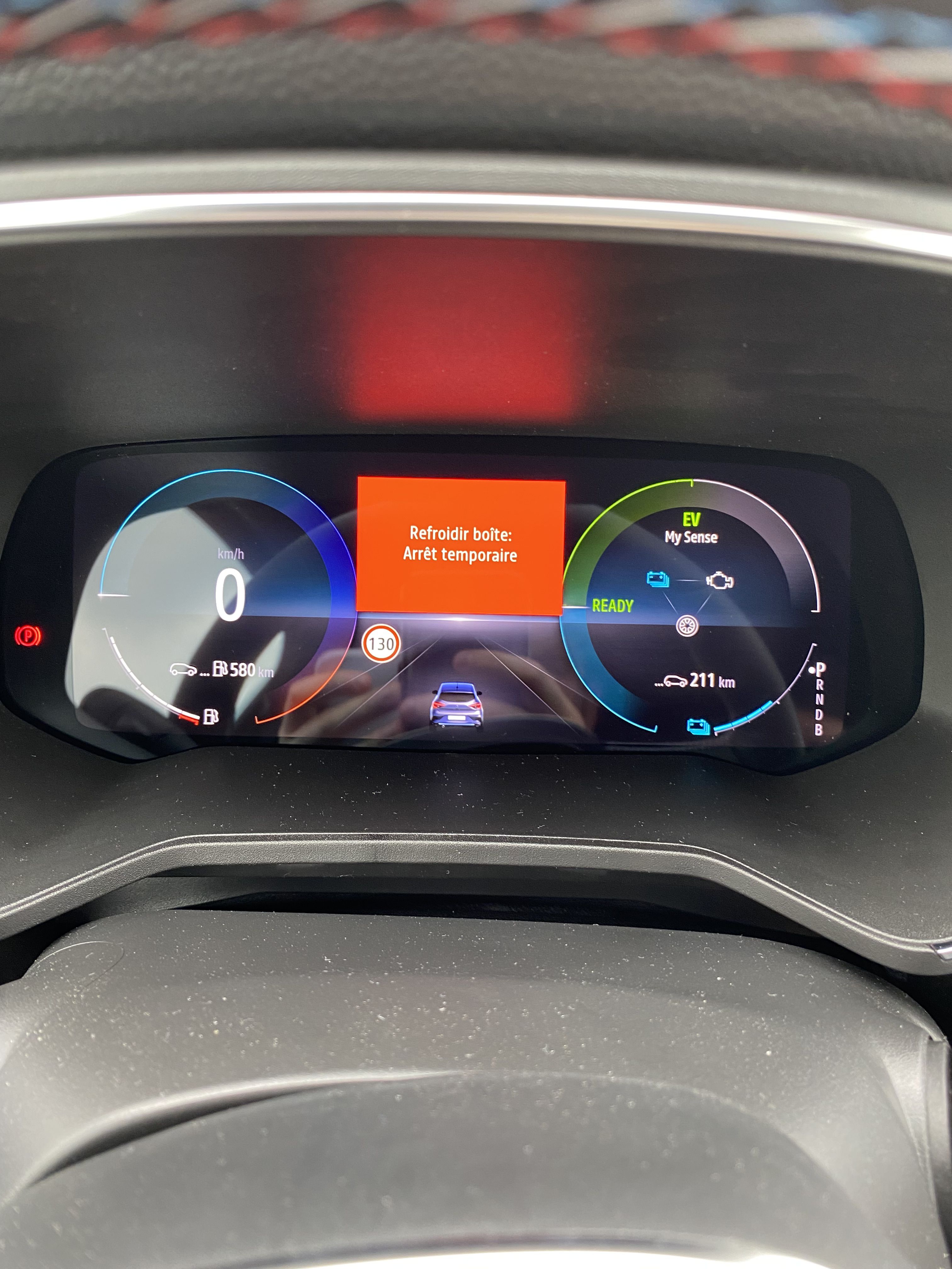

Je jette une bouteille à la mer.
Cet après-midi, lors de mon premier trajet sur l’autoroute ma Clio V a affiché le message suivant à plusieurs reprise : « refroidir boite : arret temporaire ».
A chaque fois, j’ai du stopper le véhicule et attendre que le message disparaisse avant de reprendre la route. Le message c’est affiché uniquement lorsque que j’ai maintenu une vitesse entre 120 et 130km/h.

Je possède un DACIA Jogger hybrid depuis mars 2024. J’ai eu 2 fois un message d’erreur : Arret immédiat . Refroidir boite à vitesse. Le message est apparu chaque fois en montée, sur des dénivelés pas très élevés (500m à 800m) , avec un véhicule peu chargé; Une surchauffe de la boite n’est donc pas justifiée par des circonstances de conduite exceptionnelles et sévère, ce n’est donc pas normal.
Le garage RENAULT n’a pas vu d’anomalie enregistrée avec la valise de diagnostic ; donc n’engage aucune action pour corriger le problème.

Bonjour, sur l'autoroute j'ai eu exactement le même problème sur ma clio etech " surchauffe boîte de vitesse arrêt momentané " . La voiture a 2000 km .Le garage de Cavaillon ne sait pas
pourquoi , l'assistance Renault non plus . C'est pas normal , Renault doit expliquer !

J’ai un Arkana hybride 145cv. J’ai effectué un trajet entre Barcelone et l’Andorre aujourd’hui. Le véhicule a moins de 2000 km et a été réceptionné il y a moins d’un mois. Aujourd’hui trajet de deux heures avec du dénivelé positif et le même message s’est affiché. Obligé de s’arrêter avec grosse frayeur à la clé car au milieu de nul part. Nous sommes repartis au bout de 15 minutes et avons pu finir le trajet jusqu’à Andorre la vieille sans autre anomalie. Je suis intéressé pour avoir des infos si quelqu’un en a car de mon côté mystère. La boîte semble faire parfois des choix de vitesse un peu étrange (passage de vitesse tardif) et on peut entendre parfois aussi un bruit au niveau de la boîte sur des faibles vitesses… à suivre donc ?
