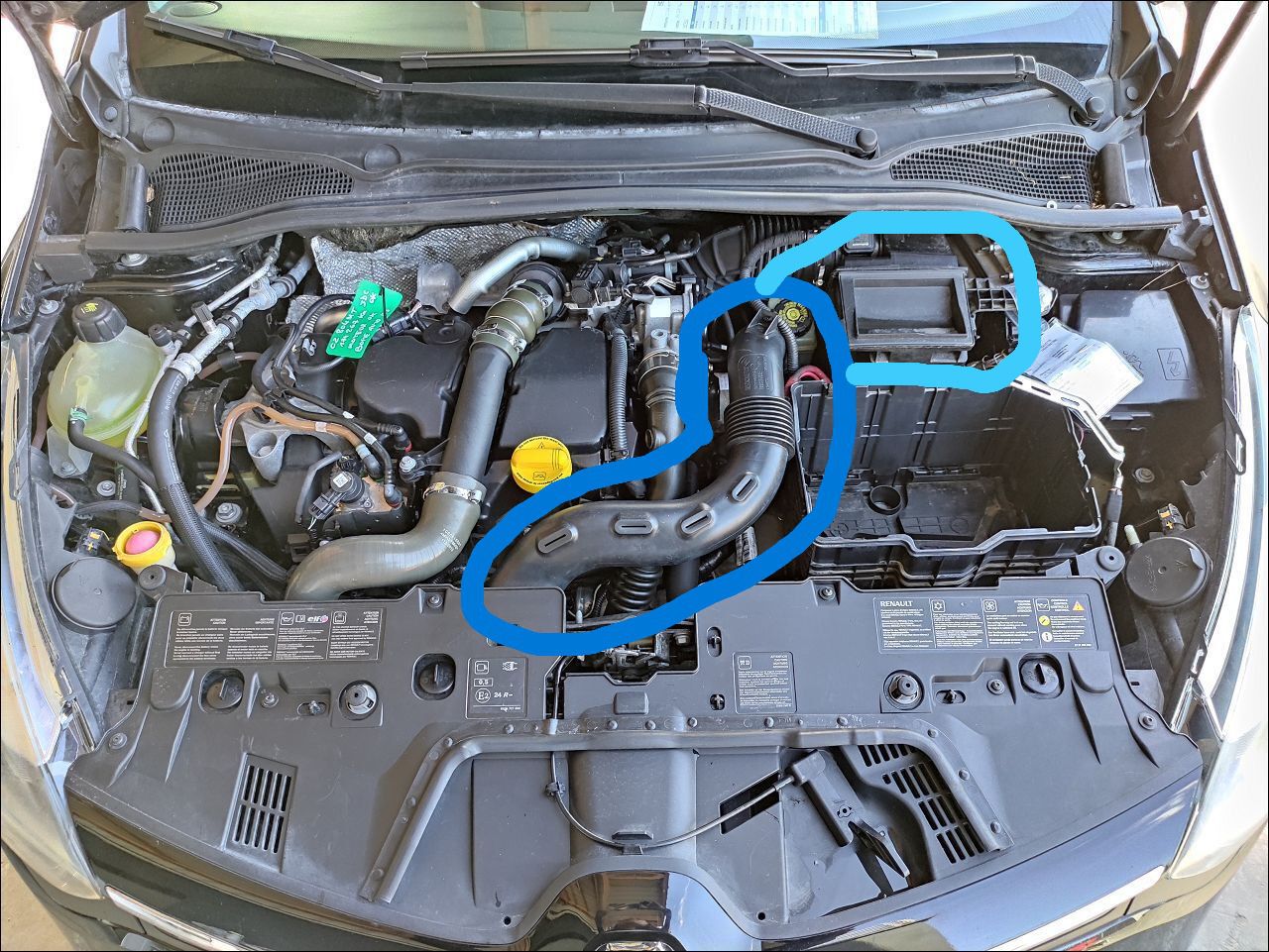

Bonjour,j'ai une clio IV de 2019 et j'ai ma durite d'air qui fait du bruit au niveau de l'emboitement dans le filtre à air,si j'appuie avec la main sur la durite je n'ai plus de bruit,c'est super énervant ce bruit,avez-vous connaissance de cette durite qui a du jeu et qui est bruyante.Je cherche une solution pour stopper ce bruit.Merci.

Merci de ta réponse rapide,ce n'est pas la durite du turbo qui est en cause mais celle qui est entourée en bleu et qui s'emboîte dans la boîte du filtre à air(en vert sur la photo) clic pour agrandir

Effectivement, pas un gros risque si il y a une fuite en amont du filtre à air
Le plus simple est d'aller coincer un objet qui ne pourra pas être aspiré entre le bout de la durit et le boîtier du filtre à air
Vu que c'est censé ne jamais être démonté, un joint silicone qu'on laisse sécher 48 heures sans rouler par exemple

Merci pour la photo, ça précise le problème, j'étais persuadé que ton soucis était après le filtre.

J'avais pas pensé au joint silicone,mais le jour ou il faut le déboiter,ça peut-être compliqué. J'ai pensé aussi à un collier rilsan,vu que le bruit s'arrête lorsque j'appuie sur la durite,il suffirait que j'attache la durite vers le bas. Mais bon un collier n'est pas très esthétique,et le silicone c'est plus propre.

Le silicone sera plus fiable. Et le jour où tu veux deboiter, tu prends un cutter et fin de l'histoire ;)
Le rilsan ne me choque pas sous un capot. Il y en a d'ailleurs d'origine sur certaines pièces
