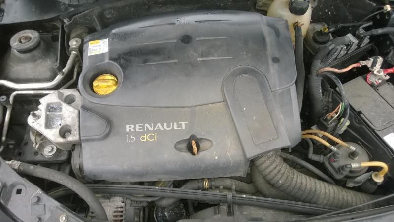

Photo ci-dessous d'un cache moteur Clio 3.

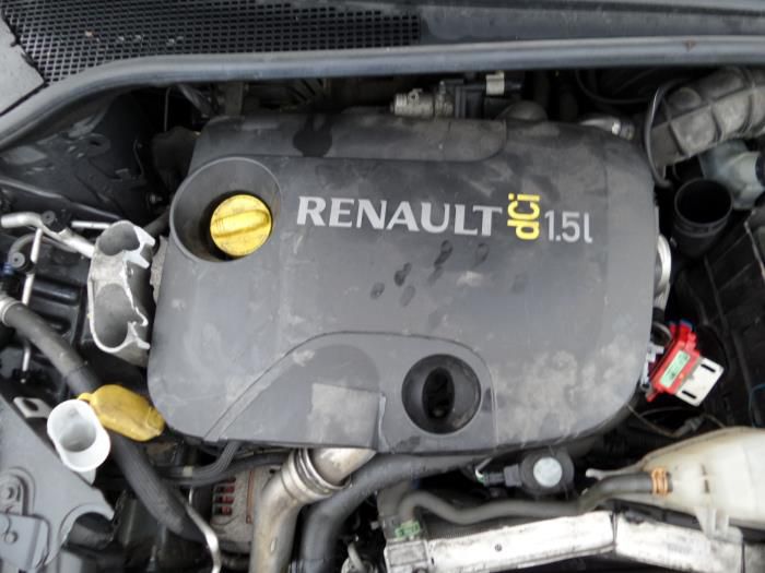

Photo ci-dessous d'un cache moteur Clio 2.
C'est pour cela que j'avais un doute sur la référence du cache moteur.
