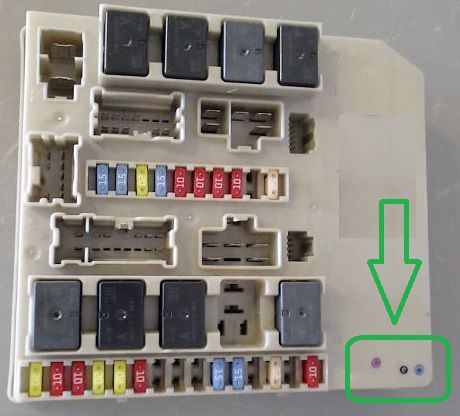

Ven 10 Jan, 2025 13:01
En complément d'info pour les codes couleur du boitier UPC , lorsque tu regardes en face ce sera en bas à droite:
Voilà tu as toute les infos maintenant et si ce post sert à quelqu'un d'autres n'hésitez pas de donner des nouvelles sur cette recherche de panne
