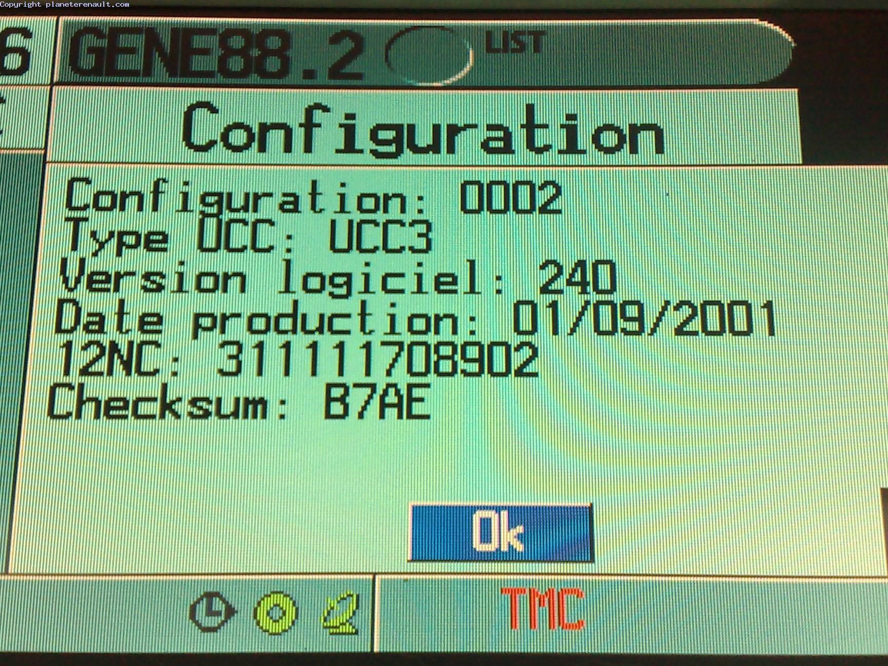

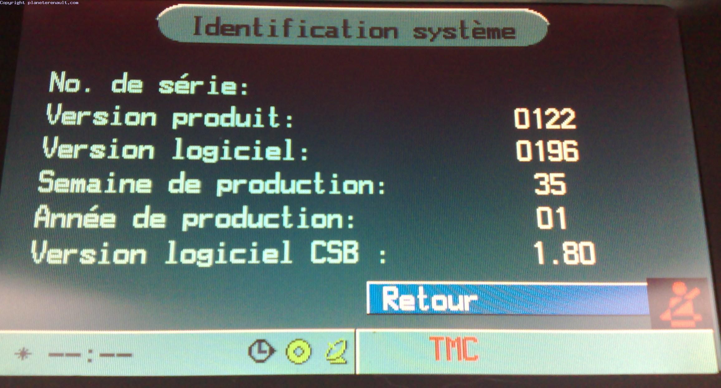

Voilà, je n'ai plus aucune reception TMC depuis un moment maintenant, mais j'ai decidé de m'y attarder car c'est vraiment utile. en effet j'ai fais la mise a jour de janvier 2003 via le cd fourni par renault, et je suis donc a la version 1.96. il s'avere qu'apres mes recherche c'est la derniere sorti pour mon carminat.

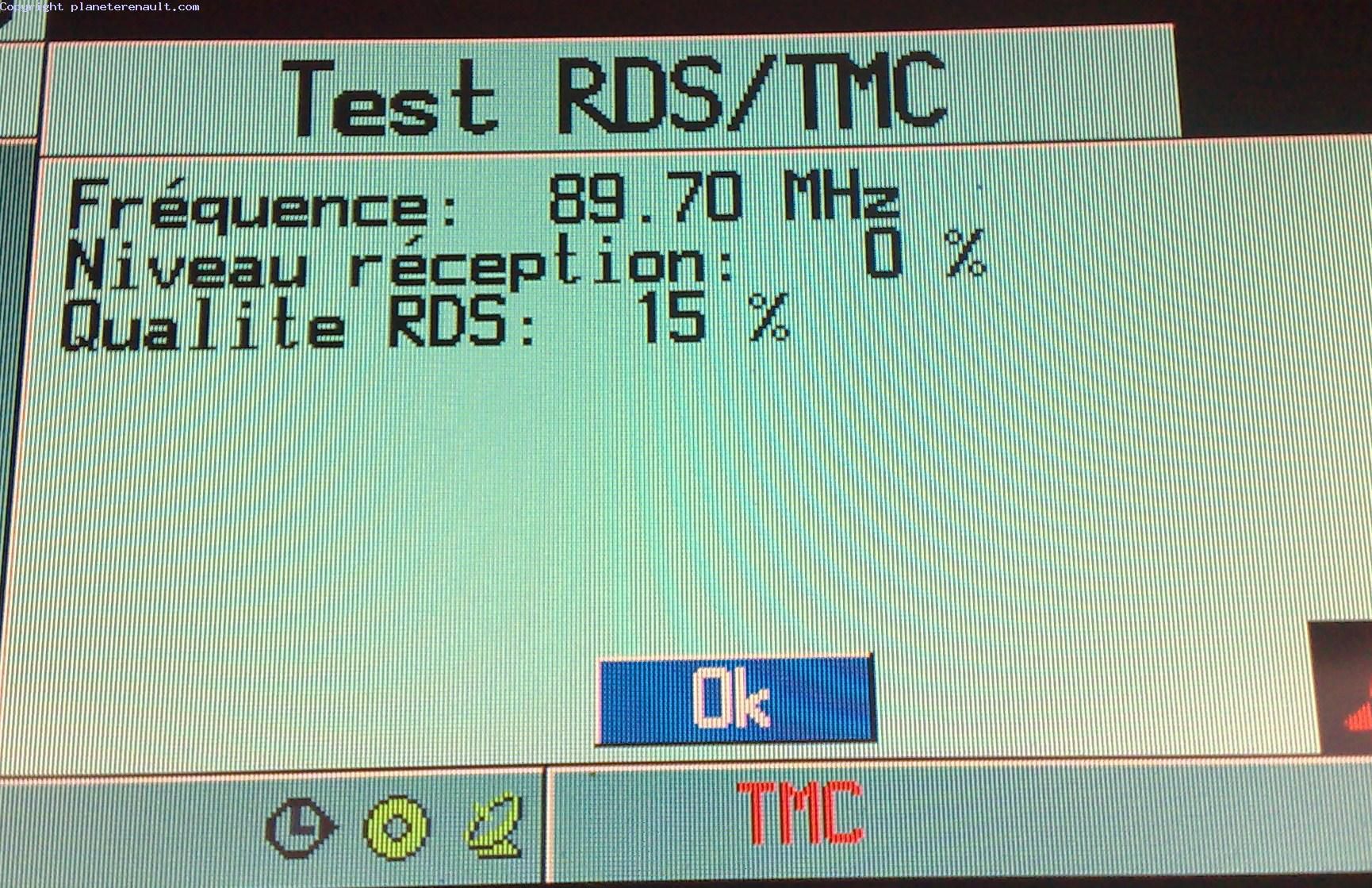

donc j'ai voulu cherché un peu plus loin, dans le mode expert je me suis apercu que je n'ai pas de reception RDS/TMC.
Niveau reception : 0%
Qualité RDS : il oscille entre 0% à 18%
et visiblement aucun scan des frequence ce fait.
j'ai donc verifier evidement le bon fonctionnement et le raccordement de mon cable d'antenne et donc RAS
Donc si quelqu'un as une idée... je mets quelque photo detaillé.

Serait-ce possible que cela provienne de la version 1.96 ?
une façon de le savoir et de revenir a une version anterieur possible ?
ou se procurer cette version ?
Message Mar 26 Fev, 2008 20:02
Bonsoir,
La version 196 fonctionne avec le TMC, ça c'est sûr.

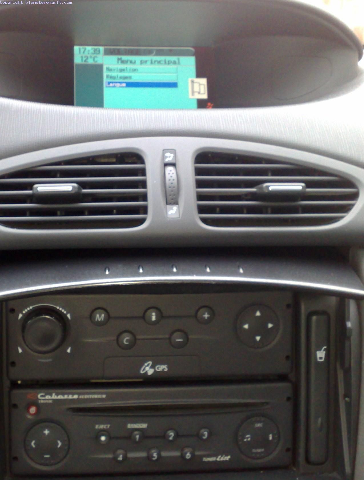

ta voiture est un break ? la réception radio est elle correcte ? le pontage du câble d'antenne entre le GPS et l'autoradio est ok ?

mon vehicule et une Laguna initial 1.9 DCI 120 berline. la reception de la radio et ok. par consequent le pontage egalement !

oui mais la en l'occurance, ce n'est pas le cas le pontage ce fais sur le boitier interface (module au dessus de l'autoradio), ou ce trouve le TMC, pour repartir vers l'autoradio. donc de ce coter la RAS

Message Ven 25 Mai, 2012 09:05
solution unique pour ce genre de problème :
remplacer l'UCC par une UCC récente..
les premières UCC de CNI1 ne savent plus interpréter le V-TRAFIC depuis plusieurs années.. :aieu:
CSB 4.31 minimum pour avoir le TMC, il ne s'agit pas d'un problème de signal :wink:
