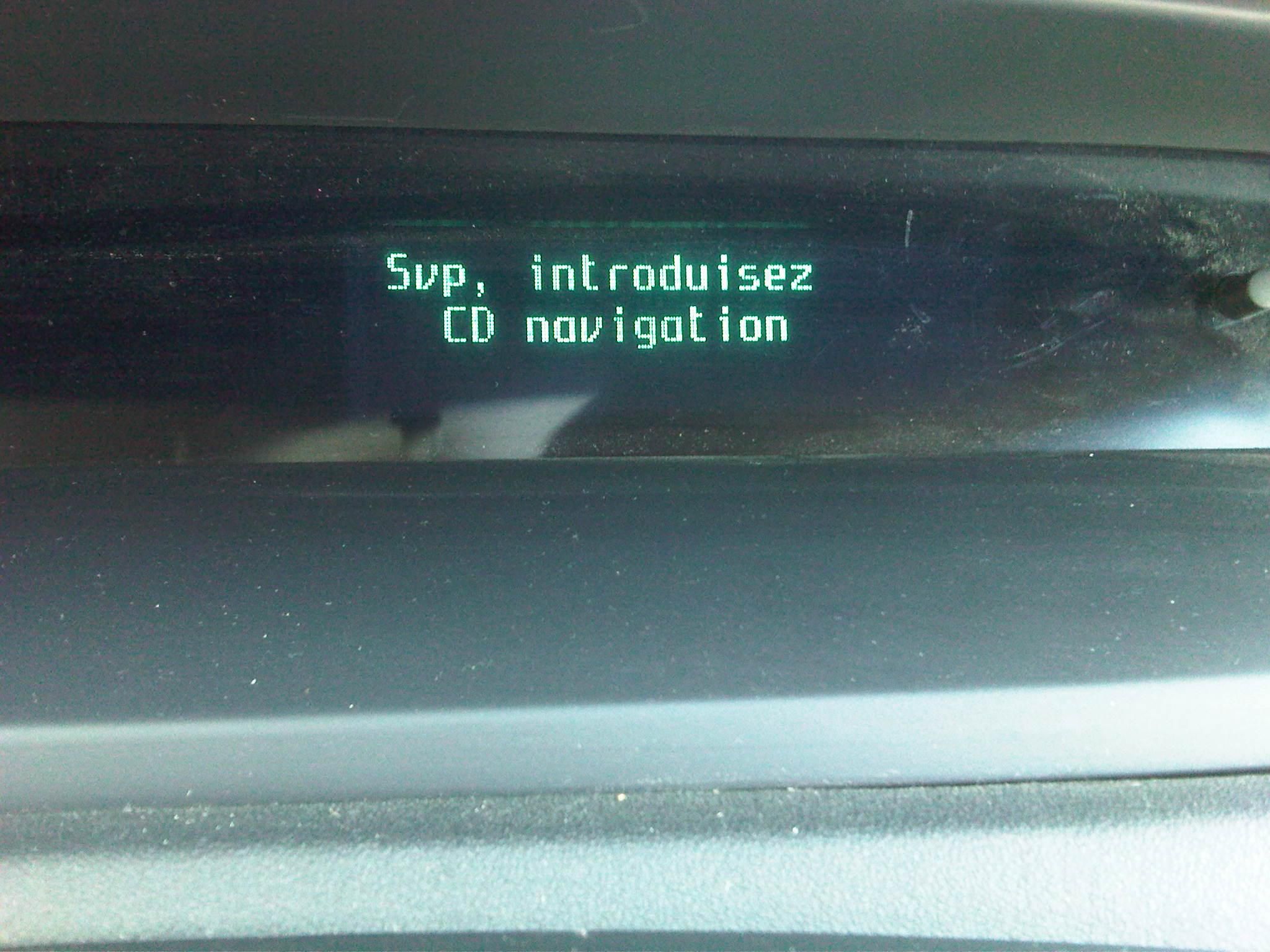

j'ai un scenic II de 2005, j'ai du deconnecter le carminat, aprés l'avoir reconnecté et rentré le code, la radio fonctionne mais plus le gps.
D'aprés les renseignements que j'ai pu trouver sur internet il semble qu'i faut réaliser un calibrage pour qu'il refonctionne, quelqu'un connait-il la procédure?
Dans l'autodiagnostic du systéme audio dans connect j'ai bien GPS à 1.
Merci d'avance
Eric

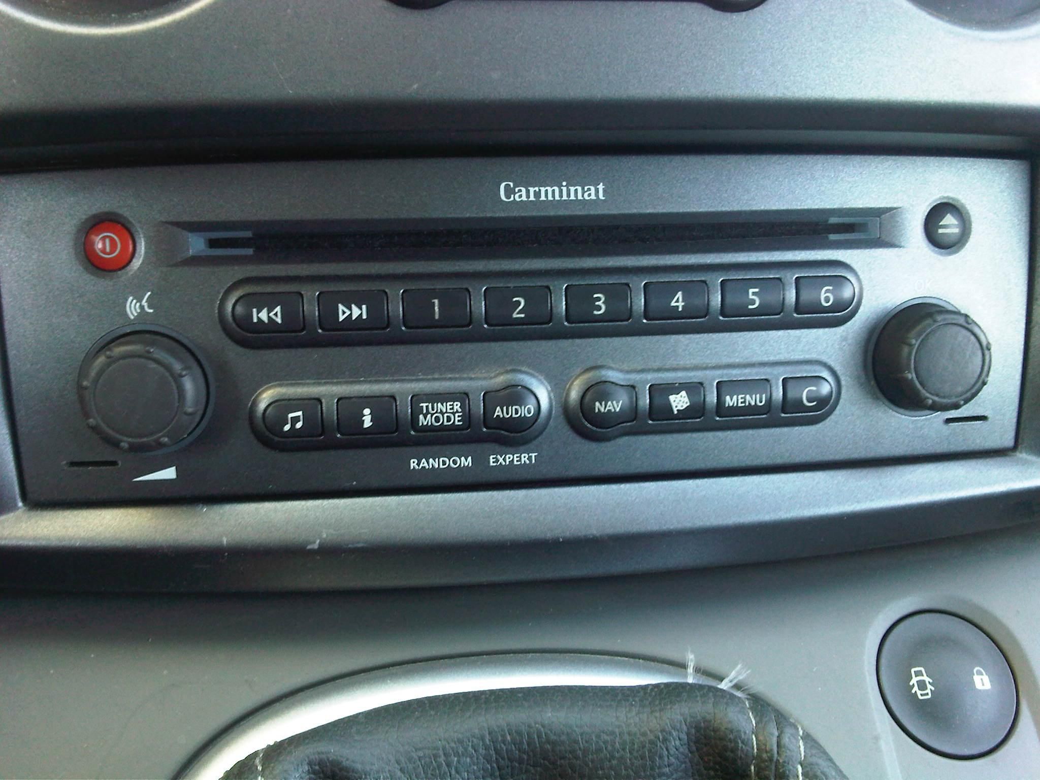

tu peux faire une photo de ton poste ? :pense: (et de l'écran)
voici les photos demandés :
C'est un modéle : BE7434
Merci
Eric
Message Lun 02 Avr, 2012 14:04
C'est relativement rare comme système de nos jours :wink:
Je ne pense pas qu'il faille faire réinitialiser le poste.. (d'ailleurs je doute qu'il communique avec la valise)
Il faudrait vérifier les connections à l'arrière du poste (spécialement la prise bleu : antenne GPS).
Ensuite.. il faut savoir qu'un GPS prend un peu de temps à se mettre en route pour s'y retrouver.. parfois 30 minutes.. (normalement il conserve l'info du dernier endroit où il a été arrêté.. pour accélérer la remise en route.)
Tu as eut l'occasion de faire un tour dans le quartier avec la voiture pour voir s'il repart ? (j'ai du faire ça, le jour où j'ai monté mon GPS ;) )

quand je mets la navigation en route il réclame le cd de navigation, puis une fois mis en place, le systéme se met en service comme avant, mais il affiche "hors map". Je l'ai laissé comme cela pendant 30 mn mais rien n'a changé.
Dans la notice que j'ai trouvé sur internet, il est dit qu' aprés un debranchement de batterie il faut recalibrer le gps en insérant le cd.
Mais je n'arrive pas à faire cette mapipulation.
Merci de votre aide
