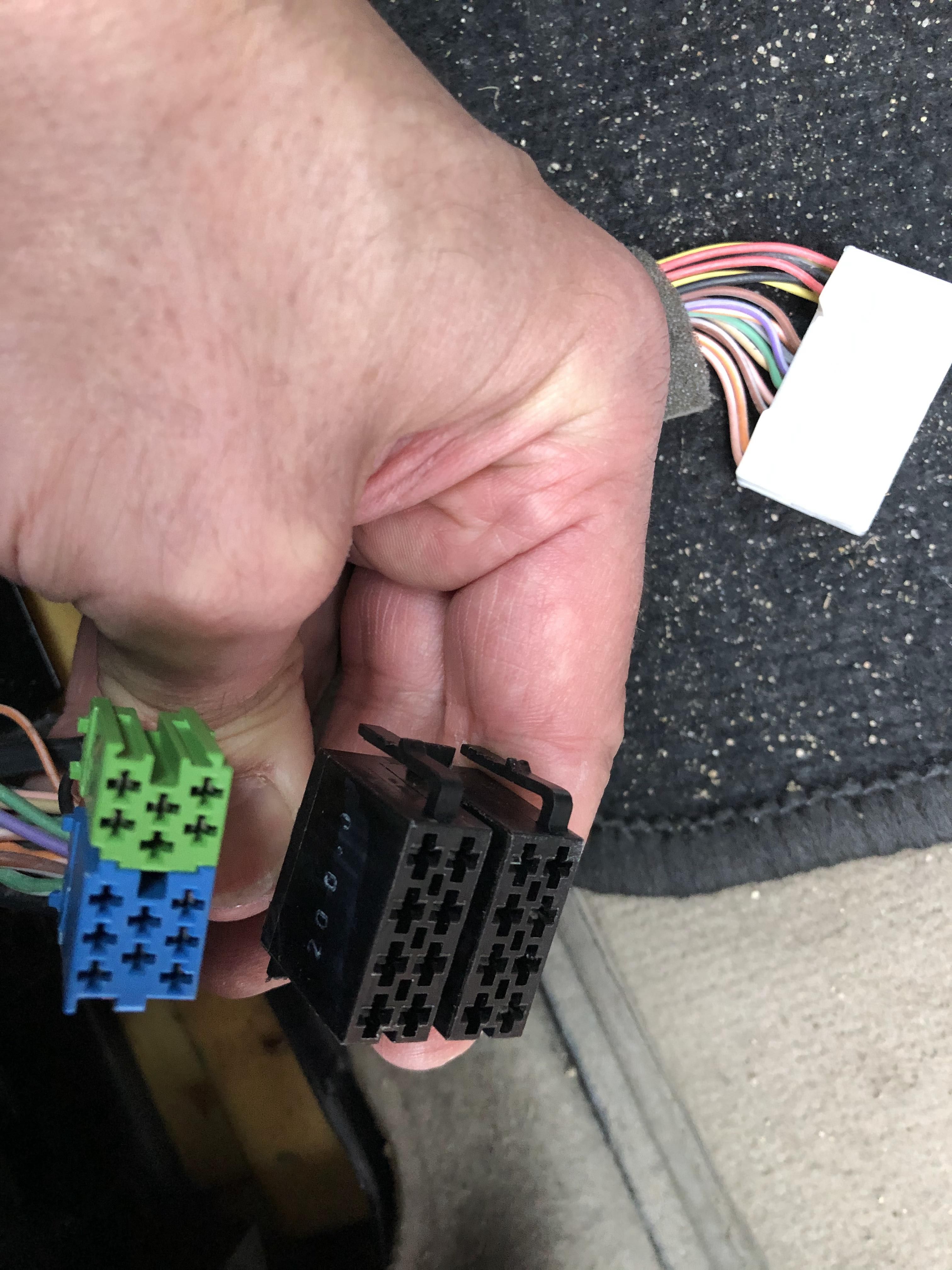

et sur le branchement en dessous du siège je n'est que ça voyer sur les photos.

Surtout ne dépiote pas le faisceau.
Tes prises sont un ensemble qu'on appelle ISO.
La prise verte, et bleu ne pourra pas te servir, elle viennent du CNC.
les 2 prises noires, sont :
* une prise d'alimentation
* une prise pour les HP
Il existe des prises que tu peux acheter chez norbagnol ou feurouge.. pour récupérer les infos.
Mais pour ma part, je partirai pour l'achat de ralonges.. pour ramener ce faisceau au niveau de l'emplacement chargeur CD.
Ensuite, adaptateur ISO vers le fabriquant du nouvel autoradio.
Retrait de l'unité DVD qui ne fonctionnera plus en absence de l'ampli et du chargeur.
sur le connecteur ISO double (le noir sur les photos):
- fil rouge (voie 4) = 12v permanent ---> sur le fil jaune de l'autoradio
- fil mauve (voie 7) = 12v après-contact ---> sur le fil rouge de l'autoradio
- fil noir (voie 8) = MASSE ---> sur le fil noir de l'autoradio
Comme précisé par "j2c", utiliser une rallonge ISO disponible dans en centre auto par exemple, pour récupérer les alimentations et la connectique des haut-parleurs.
Je ne distingue pas les couleurs des fils des voies 5 et 6 (voie 5 = alimentation de l'ampli antenne, voie 6 = éclairage de nuit de la façade) qu'il faudra également connecter à l'autoradio.

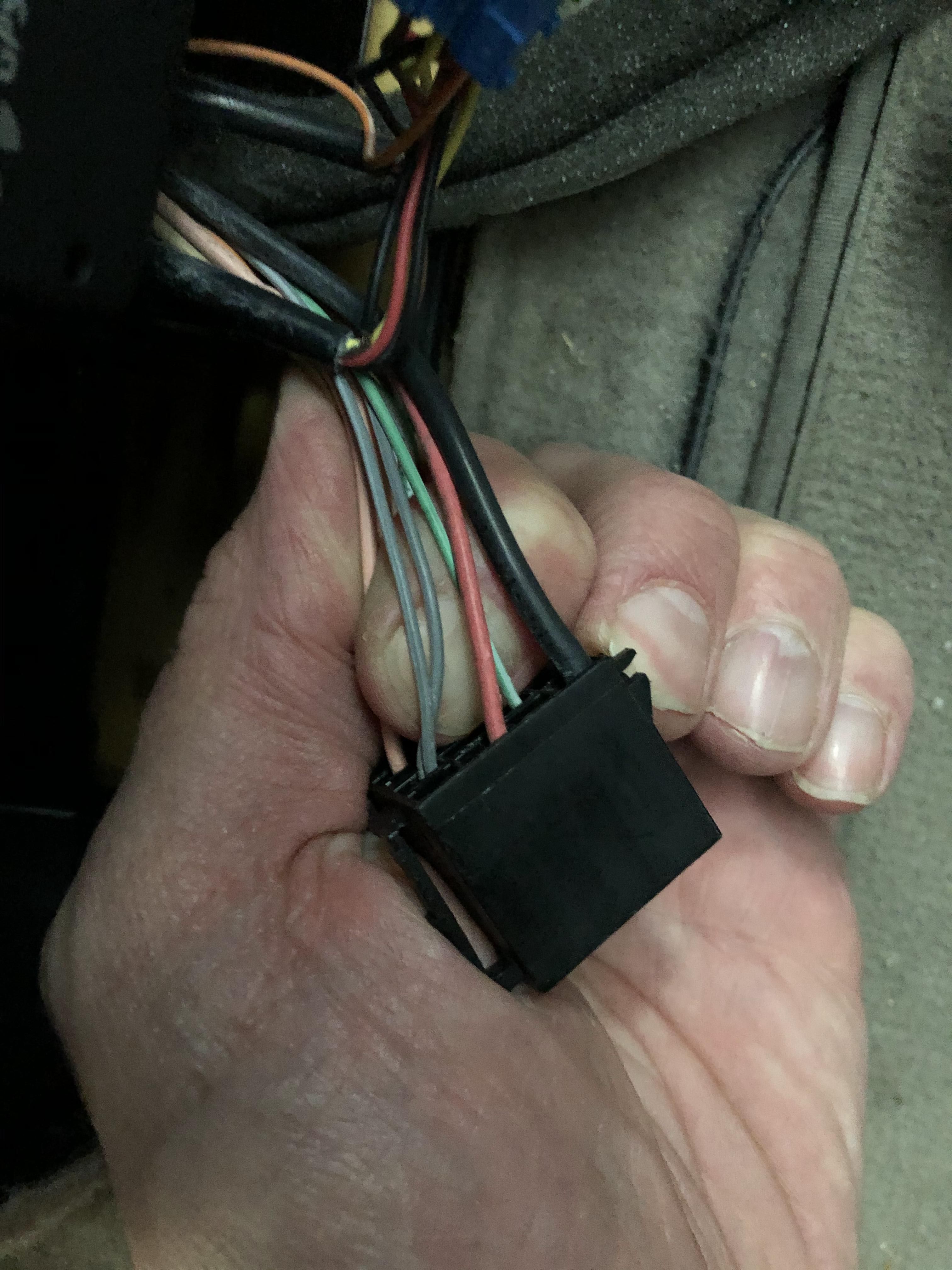

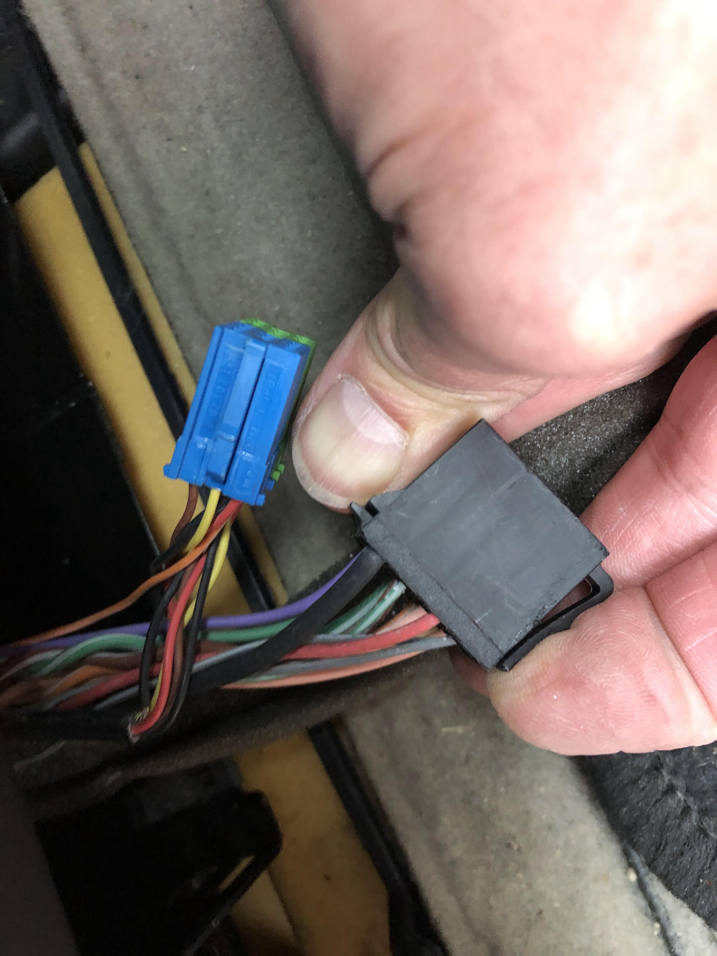

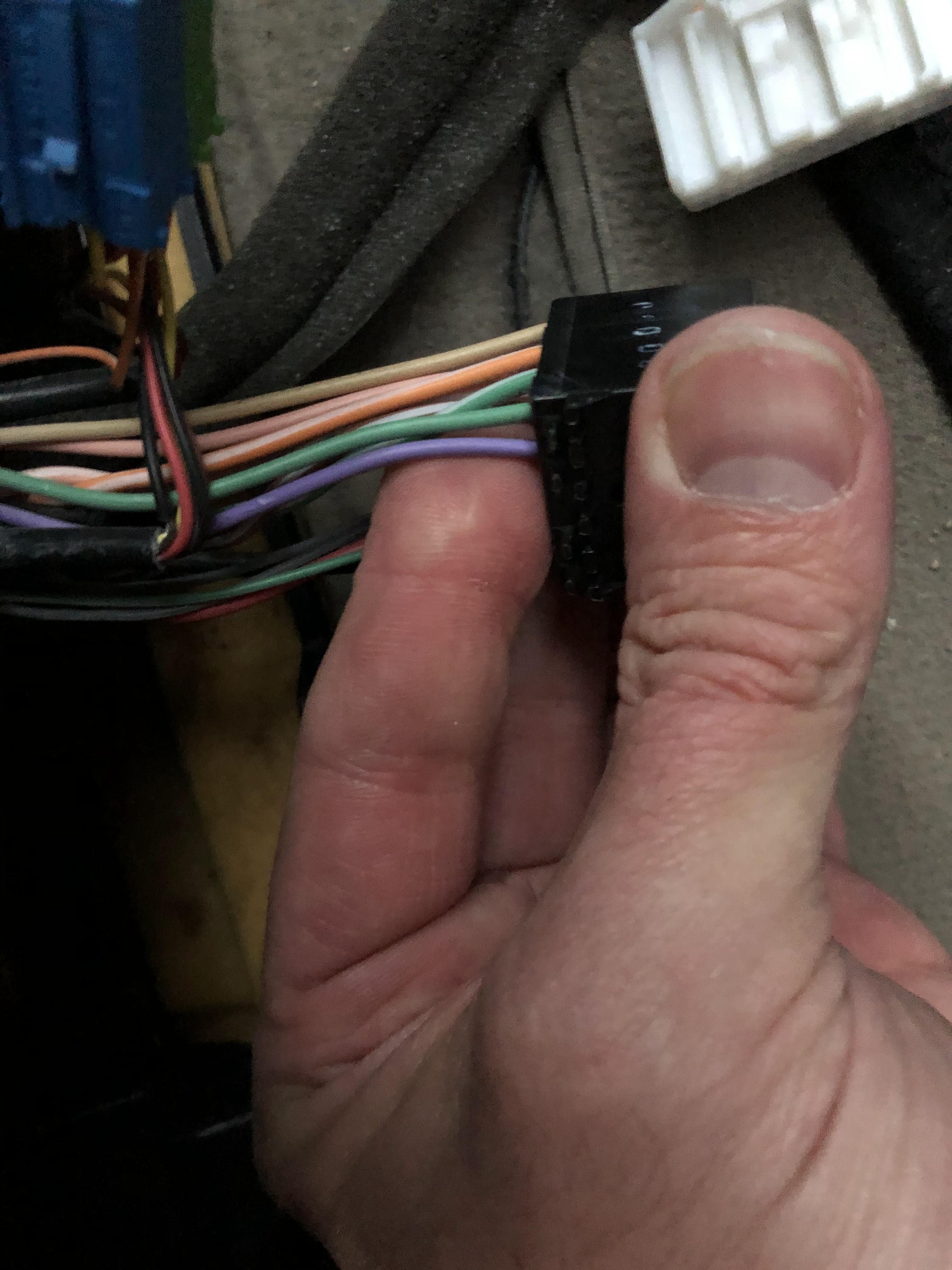

voilà les photos pour que vous voyer mieux
car j'ai tester mieux ça ne fonctionne pas
j'ai acheter les ralonges pour le son mais pour le reste je n'ai pas trouver le même genre de câble

Je te donne un exemple :
https://www.cdiscount.com/auto/car-audio-video/faisceau-au..fre=240224155#mpos=0|mp
Y a moyen de trouver mieux, en cherchant "rallonge iso autoradio". (Parfois, quand on a pas les bons termes, la recherche est difficile)
le fil mauve fait parti du câblage des haut-parleurs, j'avais mal vu sur les premières photos.
Par contre ce qui est étonnant c'est que sur la partie des fils d'alimentation, il n'y a pas rien en voie 7 qui est normalement le 12v après-contact. Idem pour la voie 6, rien, alors que c'est l'éclairage de la façade du changeur dans la planche de bord... :pense:
