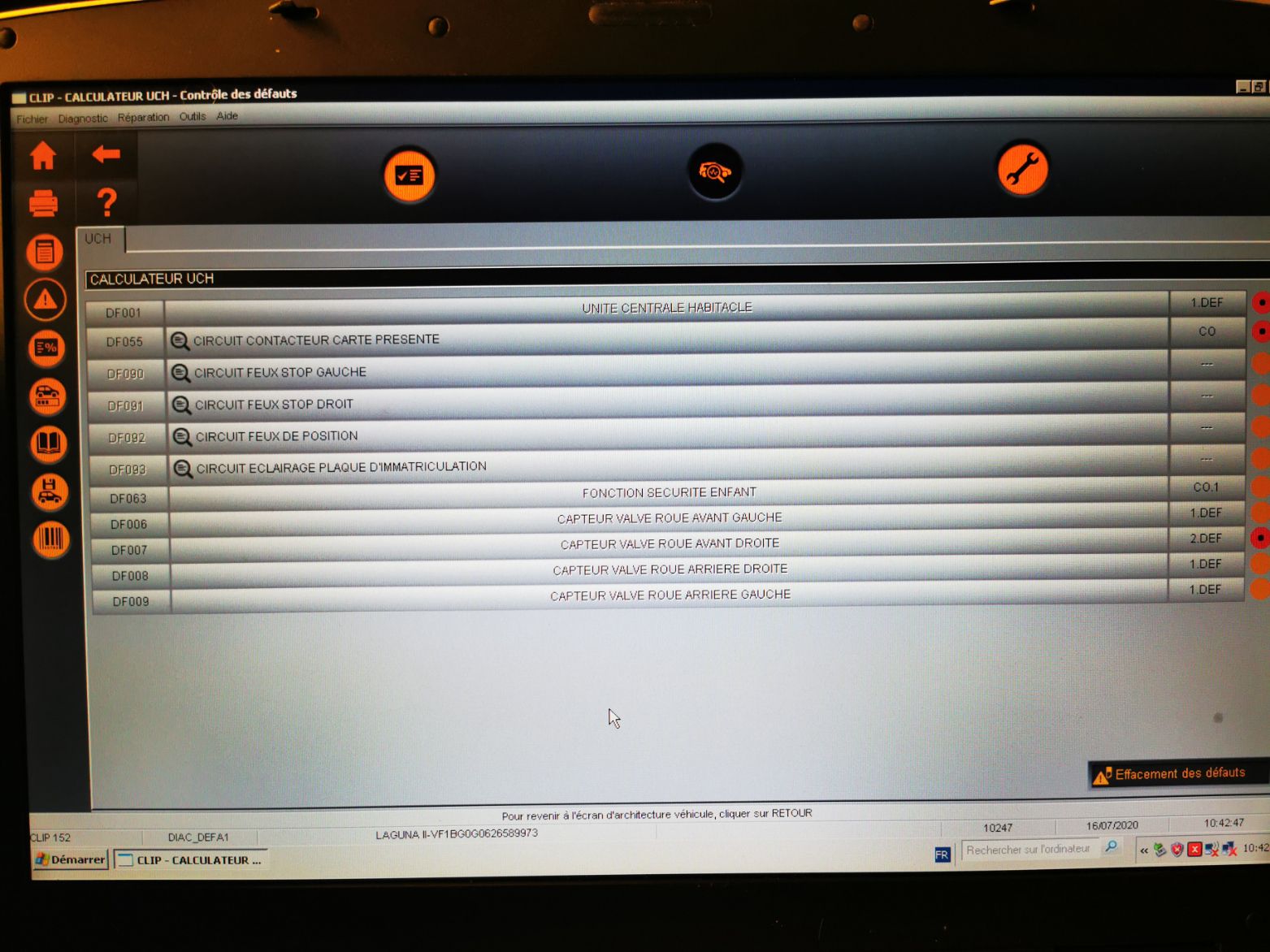

Voici la situation...
sans carte, voyant antidémarrage clignotant, rien d'anormal.
carte introduite, voyant antidémarrage vire en rouge fixe, la colonne de direction se déverrouille, j'appuie sur le bp "start", le démarreur entraîne le moteur sauf qu'il refuse de rester en service.
la valise clip renvoie un df 55 "circuit contacteur carte présente", pouvez-vous m'aider ?

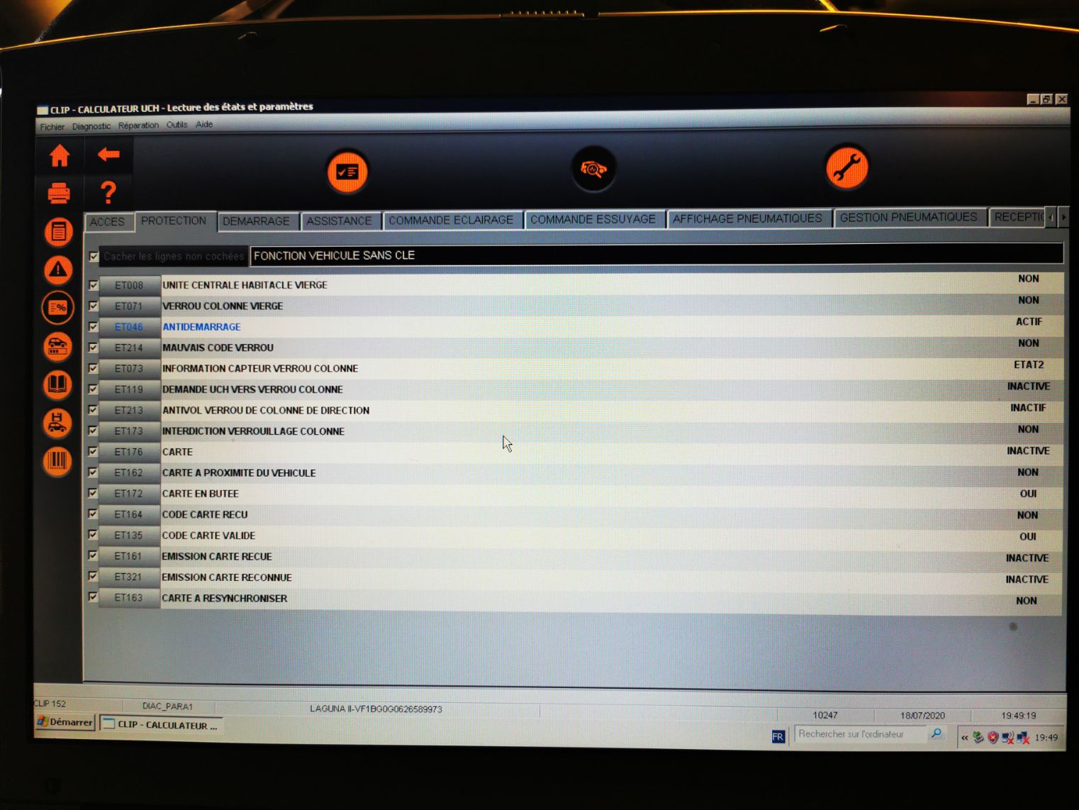

jour 1
carte introduite, voyant antidémarrage vire en rouge fixe, la colonne de direction se déverrouille, action sur bp "start" et le démarreur entraîne le moteur sauf qu'il refuse de rester en service. la valise clip renvoie un df 55 "circuit contacteur carte présente",
jour 2
à la demande, contrôle lecteur de carte, perte du premier contact à l'introduction de la carte. tentative de réparation sans succès.
jour 3
après remplacement par un boitier d'occasion, neutralisation du df 55, retour de l'entrée "et164 code carte reçu",
voyant antidémarrage toujours actif.
demande à lire l'ensemble des calculateurs non détectés, parviens finalement à tous les lires sauf l'injection, passé en revue schéma électrique injection, repérage des protections et leurs positions sur la carte 597, contrôle fu "fm6 10A" et du "fm3 30A", neutralisation mauvais contact fm3, antidémarrage à présent inactif, démarrage concluant...en revanche tableau de bord renvoie le message STOP, le logo du moteur en rouge et demande l'arrêt immédiat.
