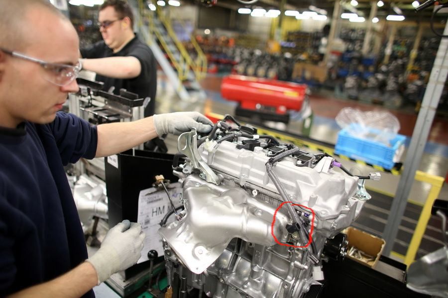

bonjour je recherche l'emplacement du capteur PMH sur mon Grand Scénic III Phase 2 1.2 TCe 16V S&S 131 cv
mon capteur est un BOSCH 0 986 280 604

Je pense que c'est le capteur que l'on voit ici près du collecteur d'échappement Donc il est à l'arrière du côté distribution. Je pense que sur un Scenic III il faut démonter le bas de la baie de pare brise pour y accéder.
