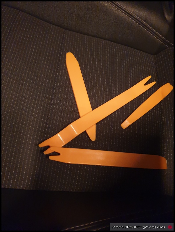

Voici les outils de démontage :
https://cdn.j2c.org/2023_10_12/800_034818244b16ef3be81129e991b70893_20231012_073527.jpg

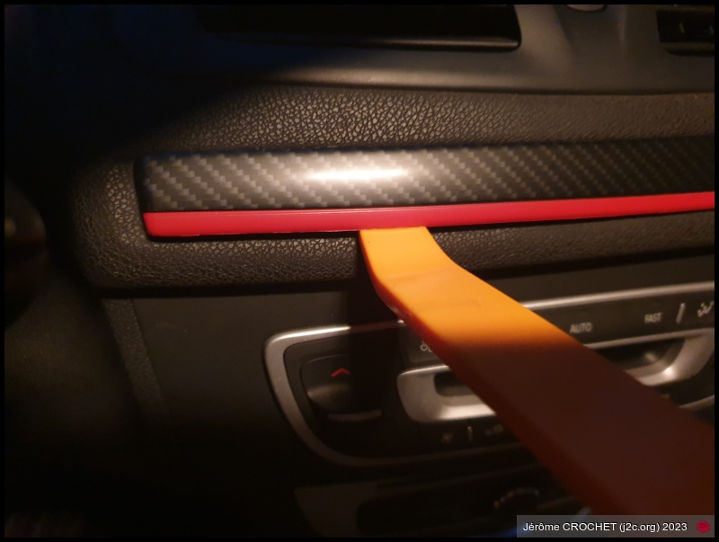

Pour sortir l'insert il faut glisser un outil recourbé à environ 5cm de l'extrémité de l'insert.
https://cdn.j2c.org/2023_10_12/800_4d7381fc354a3760580d35b82ddbc55f_20231012_073605.jpg
ça sort en forçant un peu.

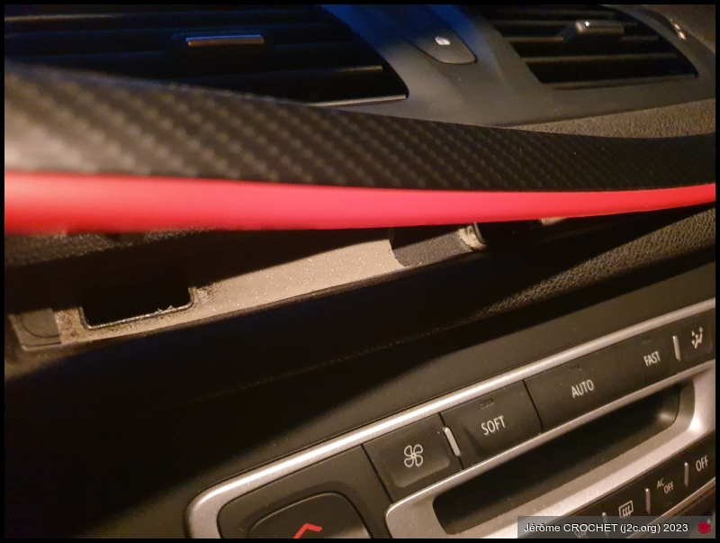

https://cdn.j2c.org/2023_10_12/800_0bb923424ccdad777f90ece8c79d848e_20231012_073621.jpg
Ensuite, il suffit de réutiliser l'outil pour faire levier au plus proche des fixations (si tu le fais n'importe où, tu peux plier l'insert).
