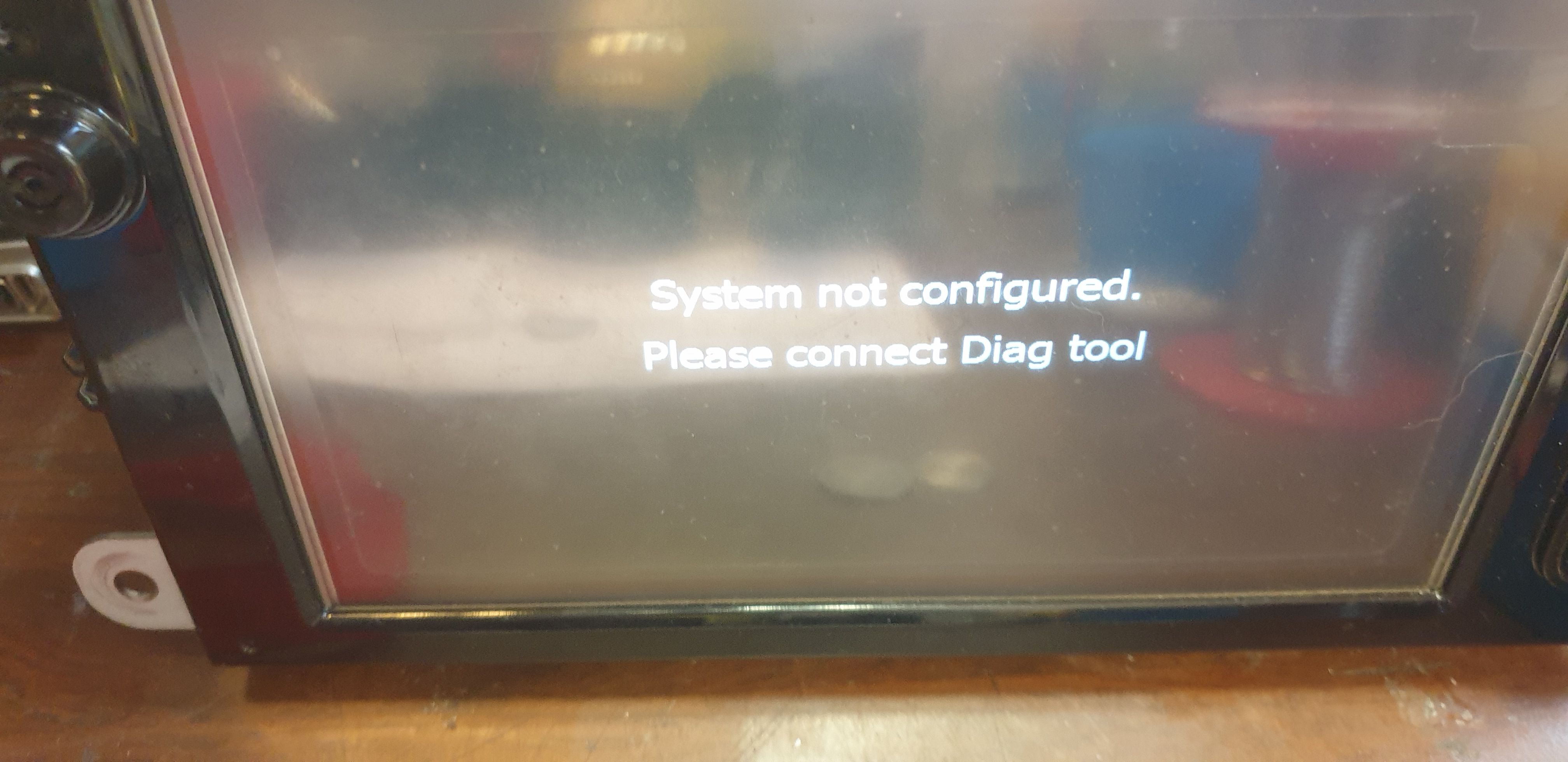

je venais de le mettre a jour avec succès en version 9.1.3 et il fonctionnait bien mais malheureusement , en tripotant le menu caché du micom pour retourner "logiciellement" l'ecran, j'ai appuyé accidentellement sur le bouton clr-cnf qui reset la configuration du medianav .
depuis , il re démarre avec le message "non configuré , connecter a l'outil de diagnostic" .
je suppose qu'il est en mode "neuf" et a besoin de la clip renault pour etre affecté a un vehicule .

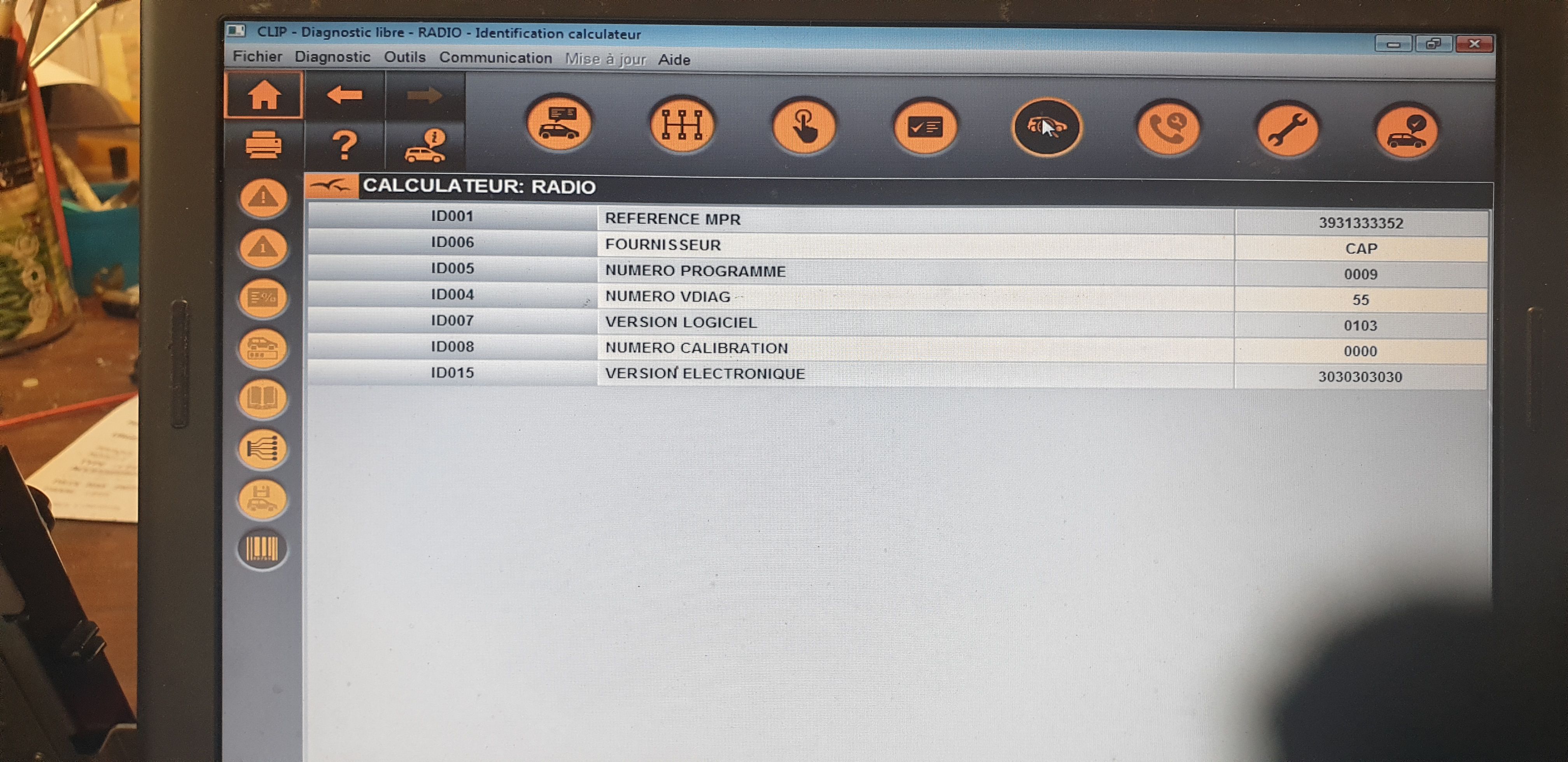

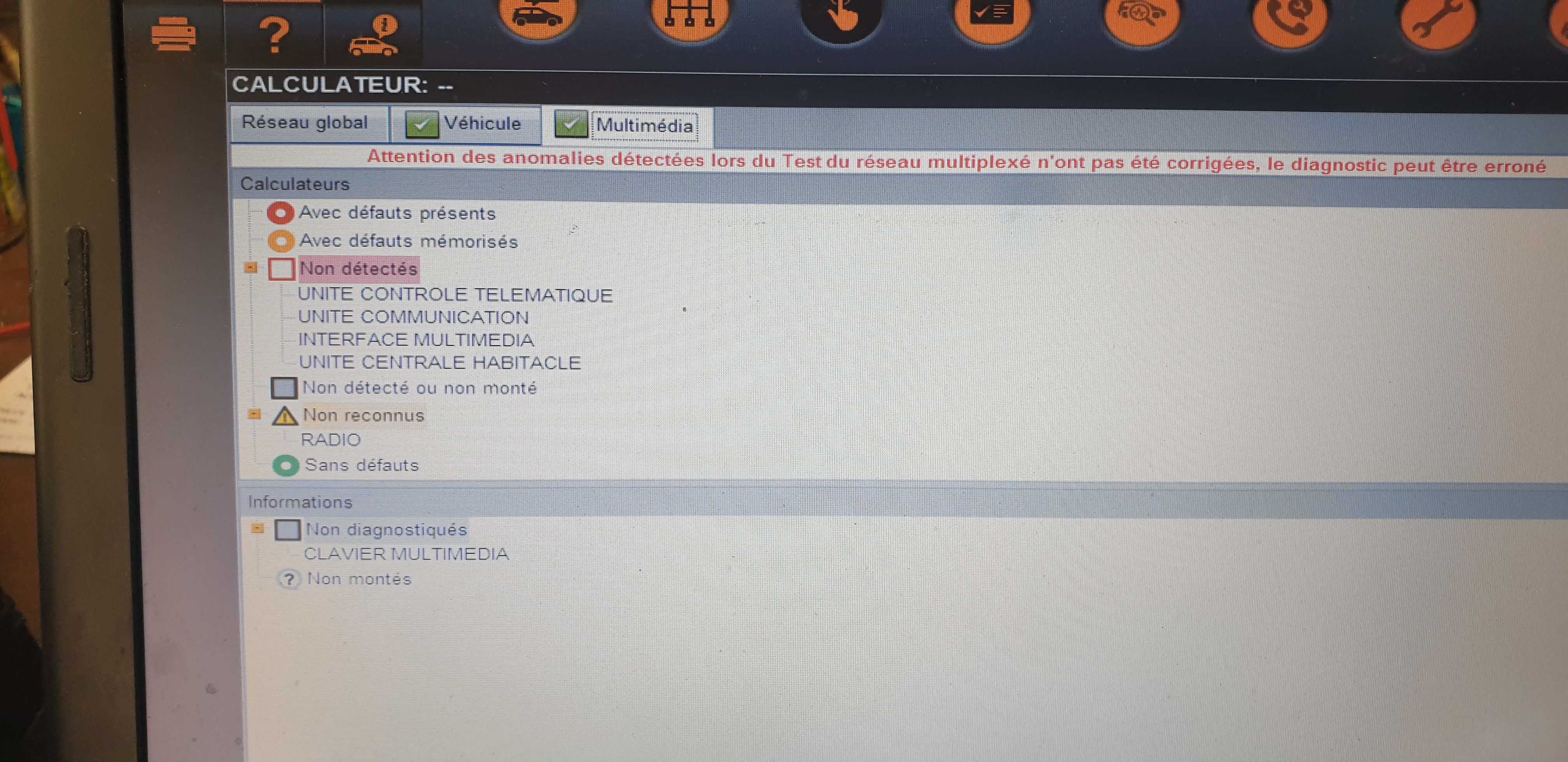

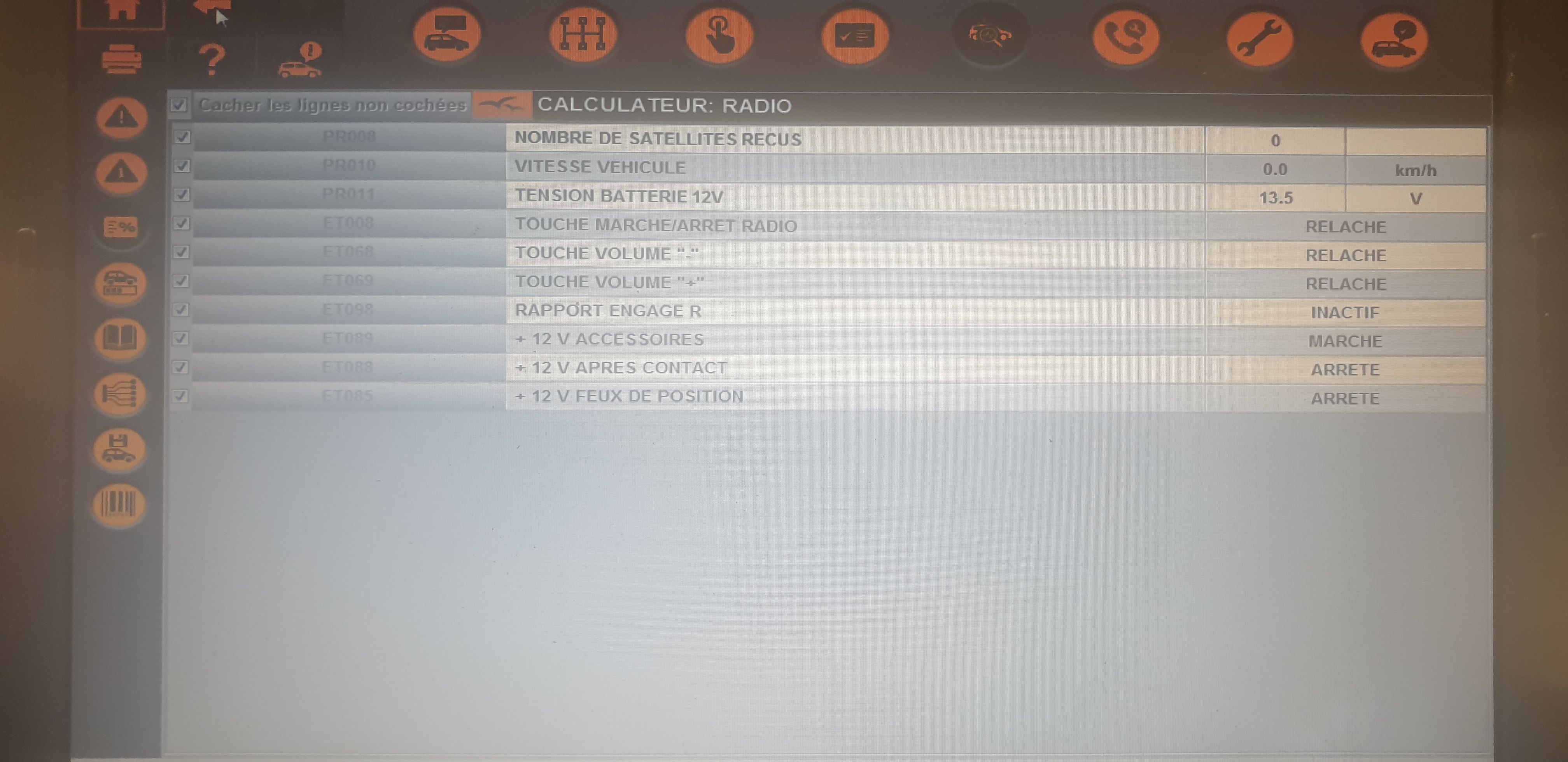

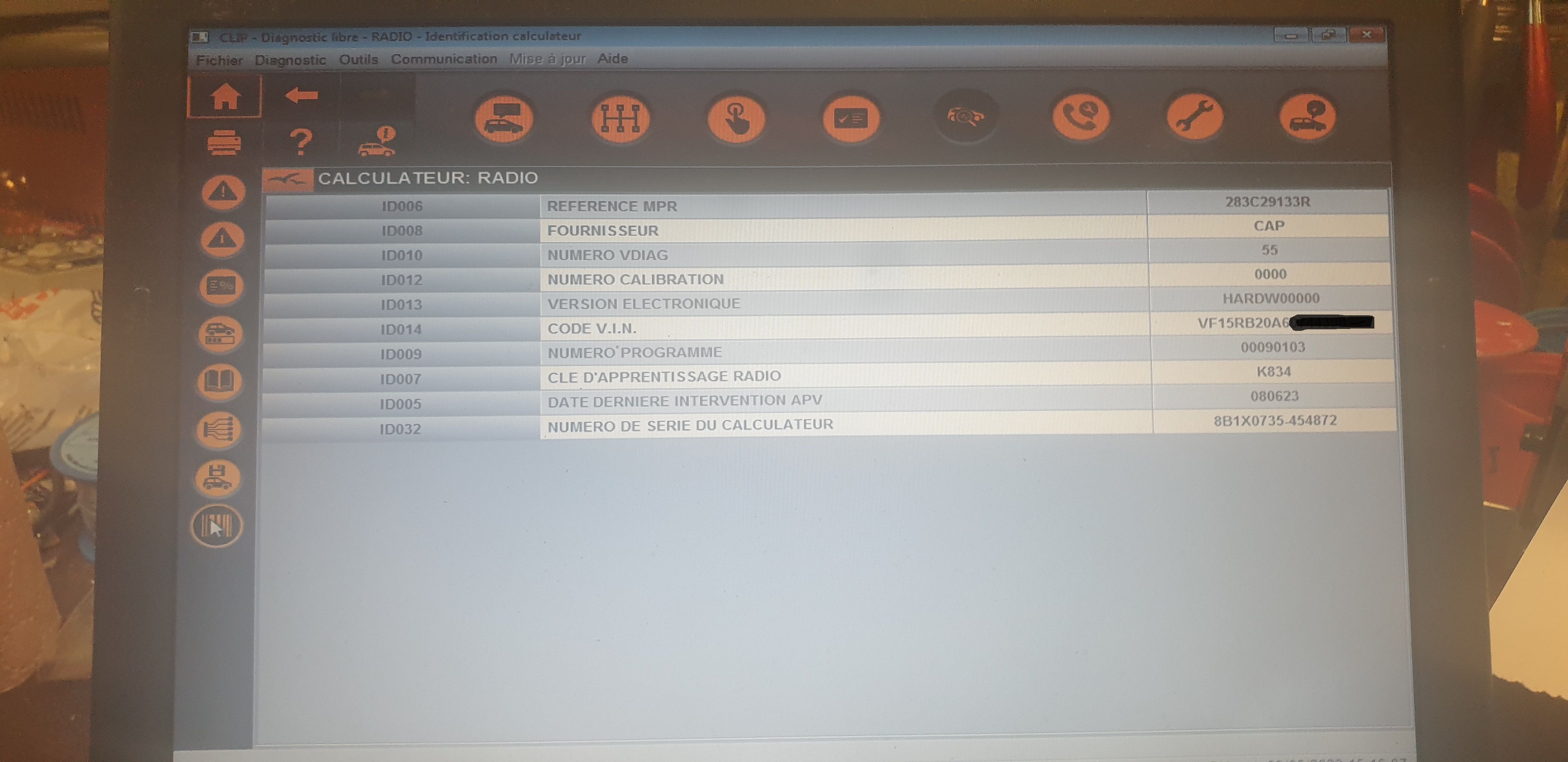

avec ma valise sous clip v144 j'obtiens ce que vous pouvez voir en photo ,la radio est vue mais non reconnue ! je suppose que la v144 est trop ancienne et ne connais pas ce medianav .
l'autre photo montre que la clip arrive a lire des infos dans le medianav ! je remarque la ligne "version logiciele : 0103 qui semble correspondre a 9.1.3 que j'avais avant la panne !?
qu'en pensez vous ?
la photo 2 est consécutive a un appuie sur "mise a jour" mais je suppose qu'il s'agit de la mise a jour de clip et non du medianav !

connecté sur ma vielle clip 144 il était vu mais reconnu comme simple radio .
je suis passé a clip 174 et là il est reconnu comme multimedia avec beaucoup de fonctions testables et de réglages clic pour agrandir clic pour agrandir

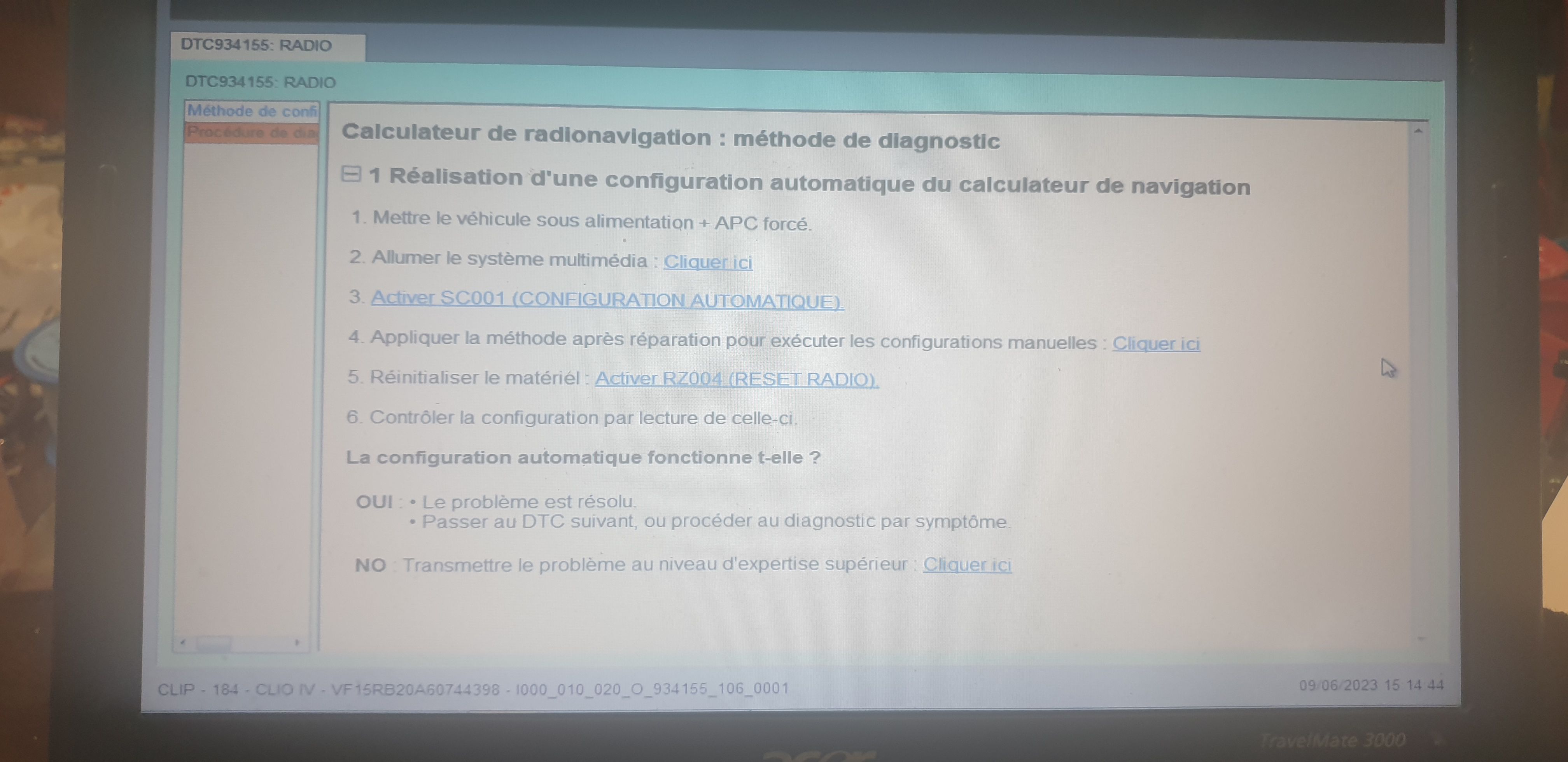

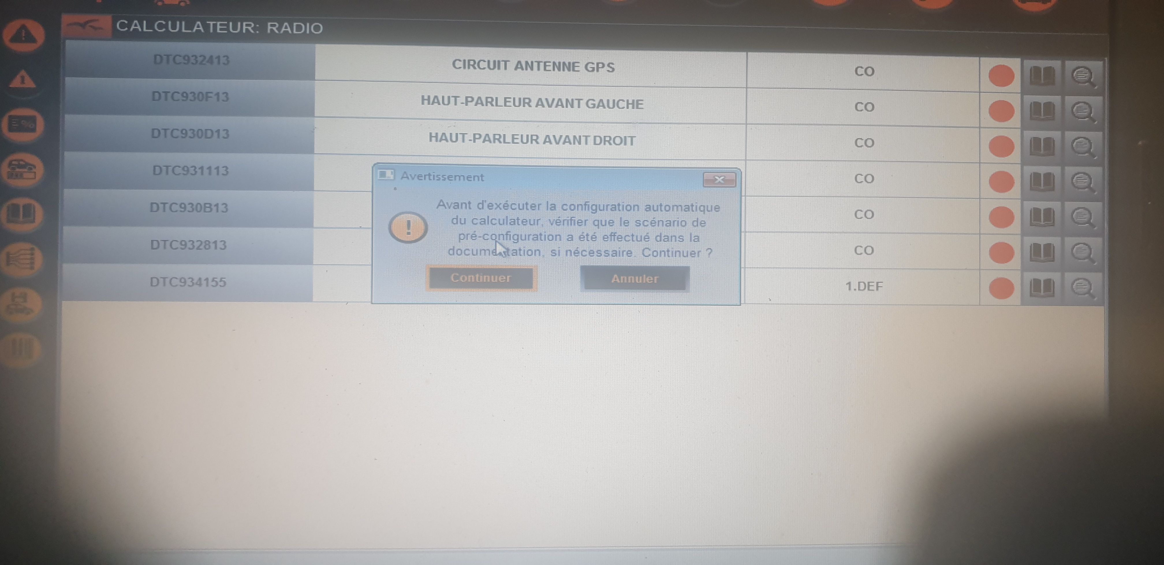

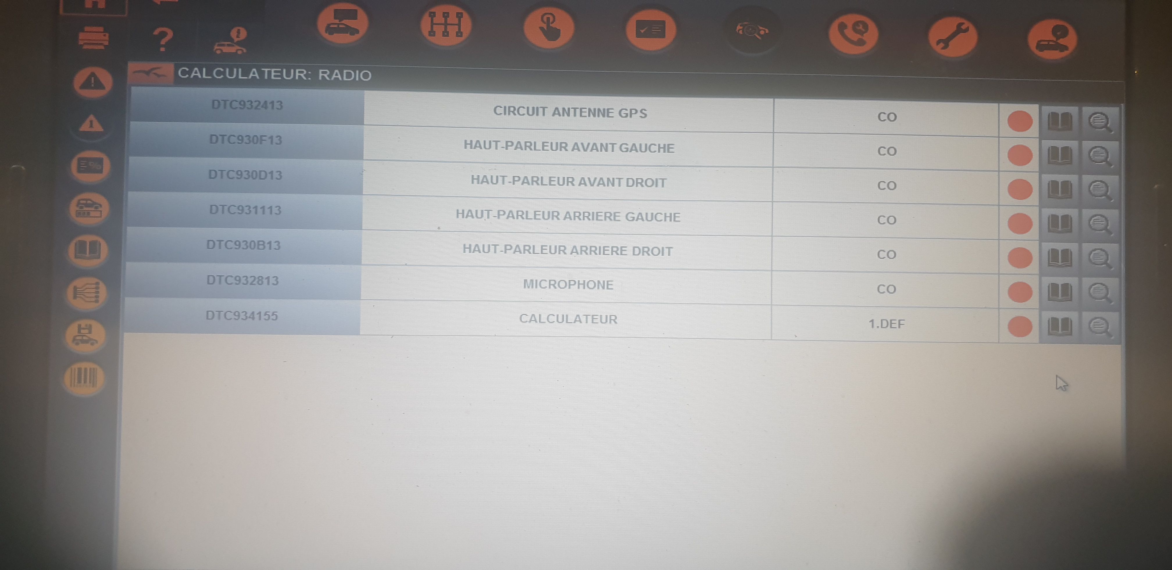

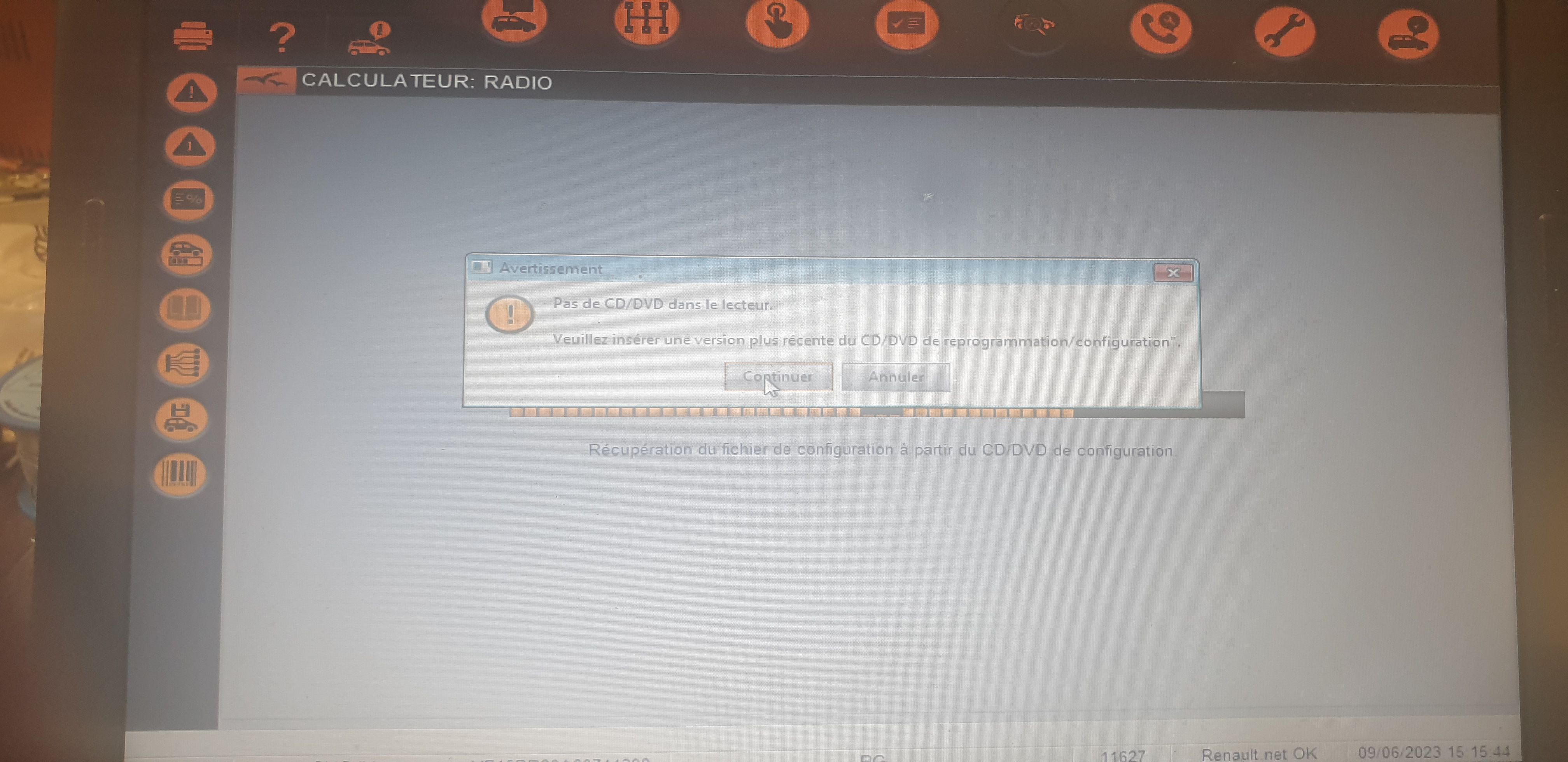

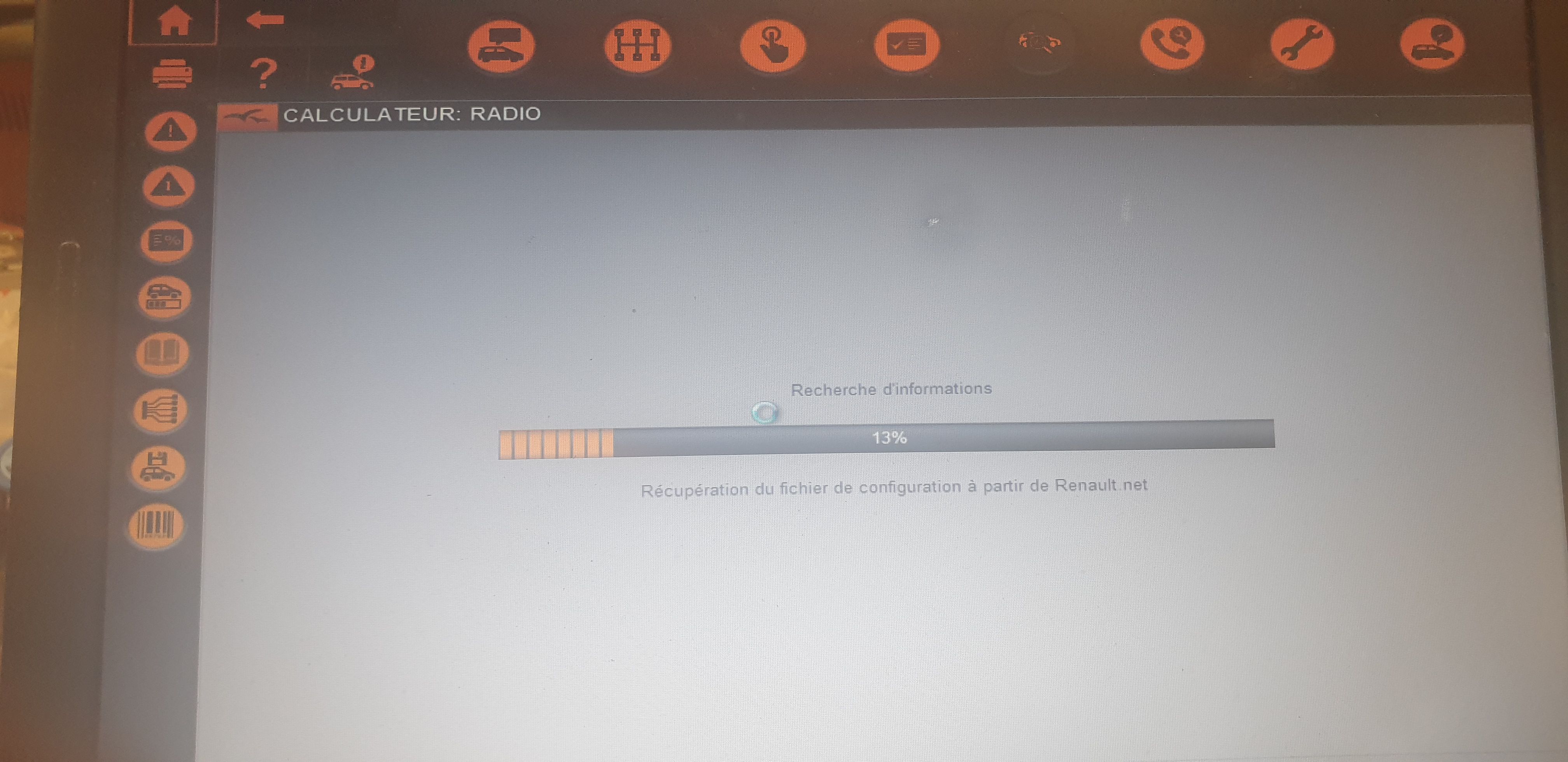

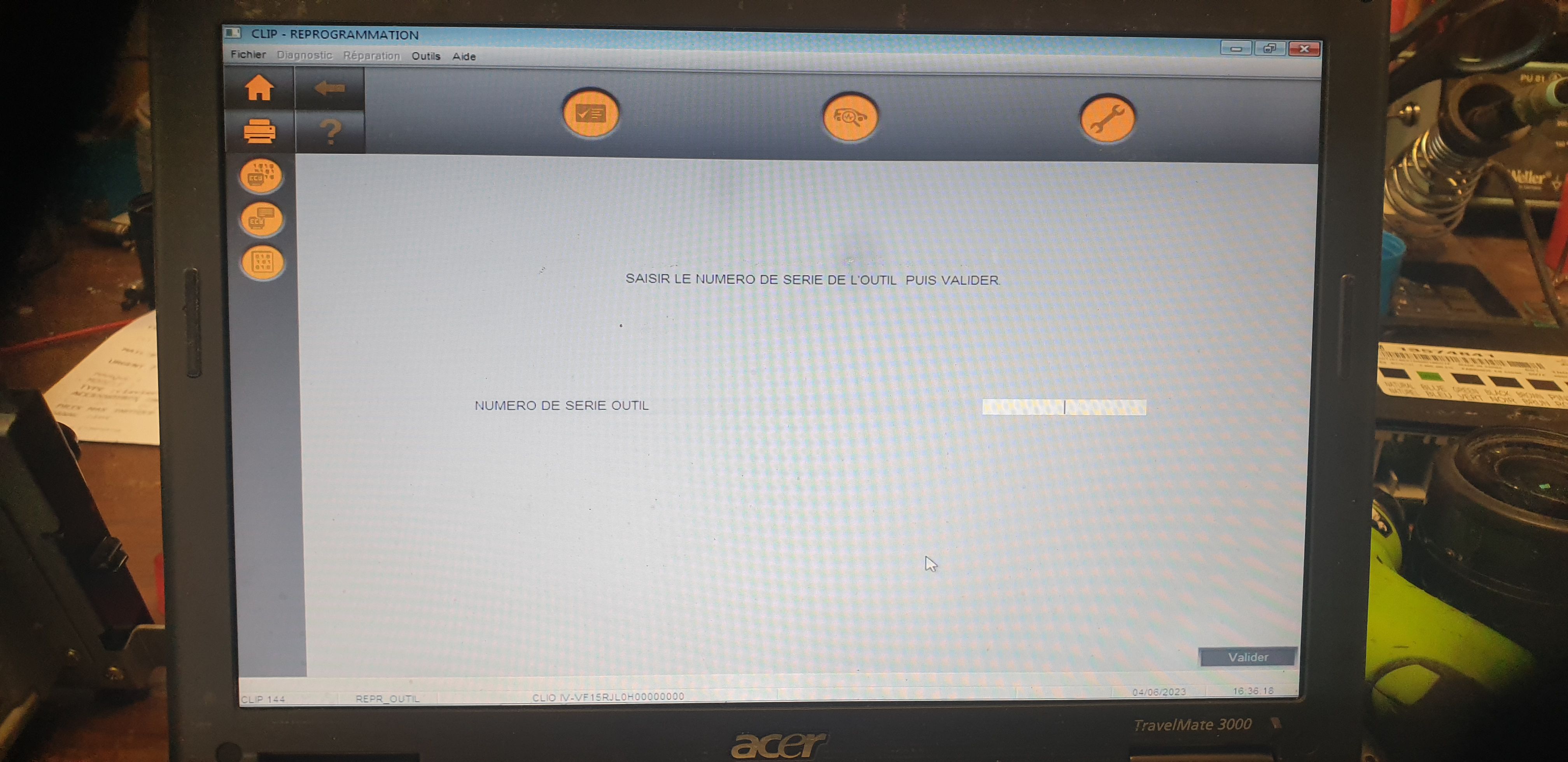

j'ai pu y rentrer le numero chassis de la clio 4 d’où il provenais mais il reste bloqué sur "non configuré" jusqu’à ce que je clique sur "calculateur def01" et là il me propose une reprogrammation automatique clic pour agrandir clic pour agrandir clic pour agrandir [/img].......puis se bloque sur un message d'erreur suivant :" version trop ancienne , veuillez insérer un cd de reprogrammation plus récent " ou un truc du genre ! puis retour a la case depart . clic pour agrandir clic pour agrandir
bref , je dois faire cette manip sur une clip a jour et connectée a renaultnet .
