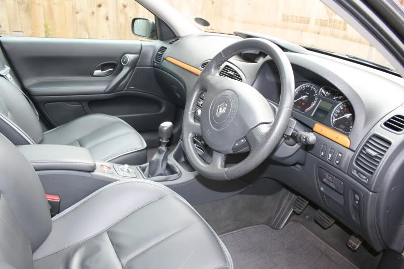

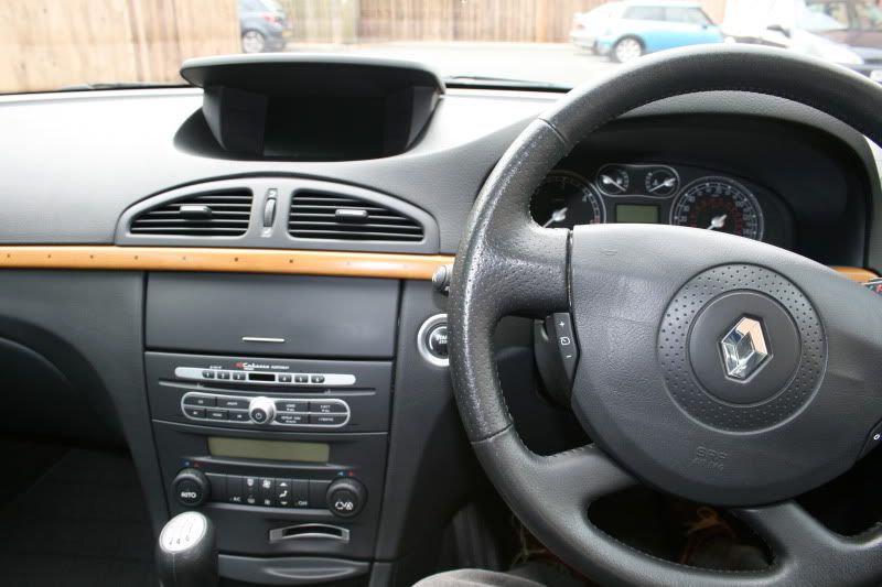

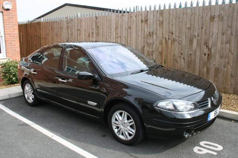

p.s. this is my car:
http://img.photobucket.com/albums/v195/pghstochaj/Laguna029.jpg
http://img.photobucket.com/albums/v195/pghstochaj/Laguna031.jpg
http://img.photobucket.com/albums/v195/pghstochaj/Laguna033.jpg

Hello
1/ nice Lag .. sorry very nice Lag

1/ Bien belle Laguna

Je vous remercie, au Royaume-Uni, la Laguna est méconnu et l'Initiale est une voiture très bon marché! J'ai acheté le mien en 2008 avec 70K km (3 ans) ou 5500 euros. Un collègue de travail a acheté un modèle 3.0 V6 récemment aussi. Je garde ma voiture est parfait état, mieux que c'est dans ces images.

thank you, in the UK, the Laguna is unappreciated and the Initiale is a very cheap car! I bought mine in 2008 with 70k km (3 years old) for 5,500 euros. A work colleague bought a 3.0 V6 model recently too. I keep my car is pristine condition, better than it was in those pictures.
