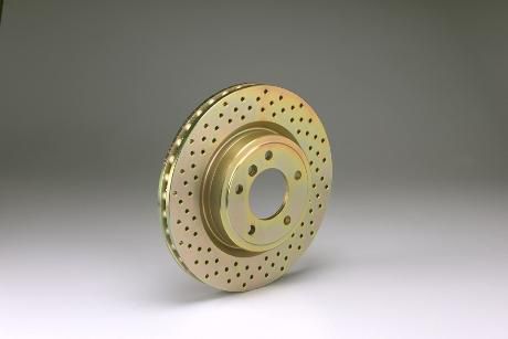

Je cherche des disques avants percés pour ma Laguna II 1.9 DCI 120 de 2001;
Comme ceux ci:
J'avais déjà fait des recherches et il me semble que Zimmermann les avait référencés, mais pas de trace sur le catalogue 2009. :?:
Quelqu'un sait il si un fabricant les fabrique pour ma voiture? ( OMP, BREMBO ...)
Dernière question: qqu'un à t'il déjà utilisé ce type de disque et quelles sont ses impressions?

Mais ceux-là jettent d'avantage avec des jantes bâtons et des étriers peints en rouge Ferrari :lol:
Effectivement, c'est surtout pour le côté visuel. :oops: Mais les étriers resteront d'origine, voir éventuellement noir, car je n’ai pas envie de nettoyer la poussière de frein sur les étriers.
Même si techniquement, ils évacueront plus facilement l'eau et la poussière de plaquette.
Mise à part sur le coté esthétique, les disques percés apporte aussi leurs désagréments comme un bruit plus important au freinage et aussi des micro fissures entre les trous.
Sur Meg RS, les disque percés n'apportent aucun avantage ou gain au freinage par rapport au simple disque ventilé.
+1 dans l'absolu ça refroidis mieux car il y a plus de surface mais ça sert a rien tant que tu mets pas du 380mm à l'AV en huit pistons , du280 a l'AR en 4 pistons (le tout en ceramique carbone) , des durits avia ,un repariteur reglable et des DS2500 en garnitures. cela-dit le jour ou tu mets ça sur ta lag tu fais un bisou au volant a la moindre vieille qui traverse...
en gros plus cher pour aucune utilité sur la caisse de mr tout le monde qu'est un lag :wink:

Normalement pour du 16 pouces, tu mets des Disques 300 mm (5 trous) comme les 17 pouces.
