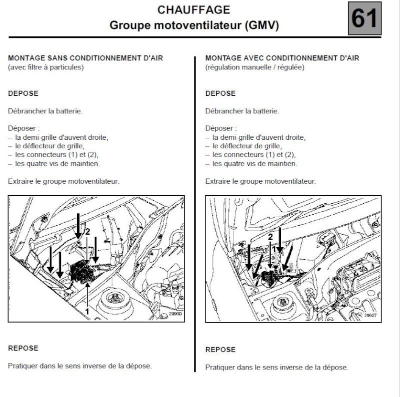

Bonjour, je trouve des explication pour remplacer le moteur de recyclage d'air mais pas pour déposer le bloc complet de recyclage d'air. J'ai besoin de faire ça parce que j'ai de l'eau qui rentre dans l'habitacle alors que toutes les évacuations coté compartiment moteur sont bien dégagées, les 2 cotés D et G vers les passages de roue et celui central via la petite durite caoutchouc.
Jusqu'à présent, j'ai déposé 3 vis de 6 qui fixaient ce bloc mais il reste accroché du coté du volet de recyclage, comme si il y avait une fixation à l'intérieur du véhicule.
Quelqu'un a-t-il déja effectué ce démontage ?
