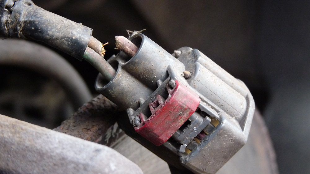

depuis 2 semaines , un message en rouge accompagné d'une alarme, retentit chaque fois que je monte dans mon Grand Scenic 3 1,9 130 cv de 2009. le message sur l’écran du tableau de bord indique " frein parking à contrôler et parfois "immobilisez le véhicule".

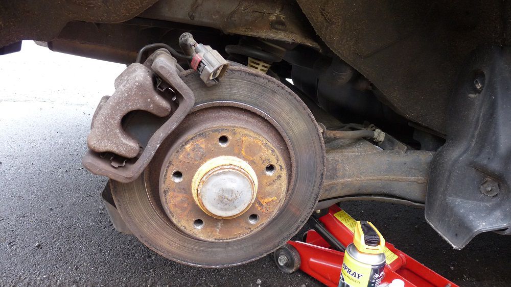

aujourd’hui j'avais décidé de voir les choses de plus prés. en branchant une valise de Diagnostic , elle m'a indiquée " problème étrier arrière droit".

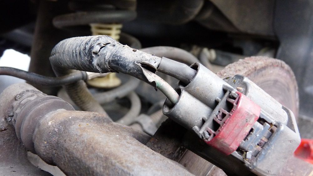

j'ai enlevé la roue , contrôlé visuellement et minutieusement la zone. et là je remarque qu'un des fils électriques qui vont au petit moteur électrique du frein , est coupé !

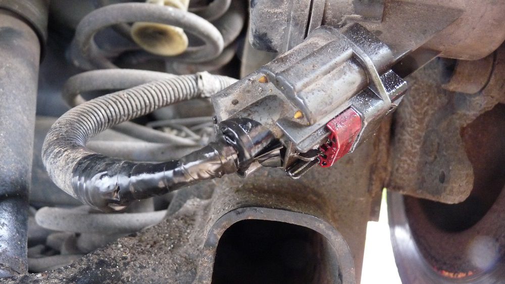

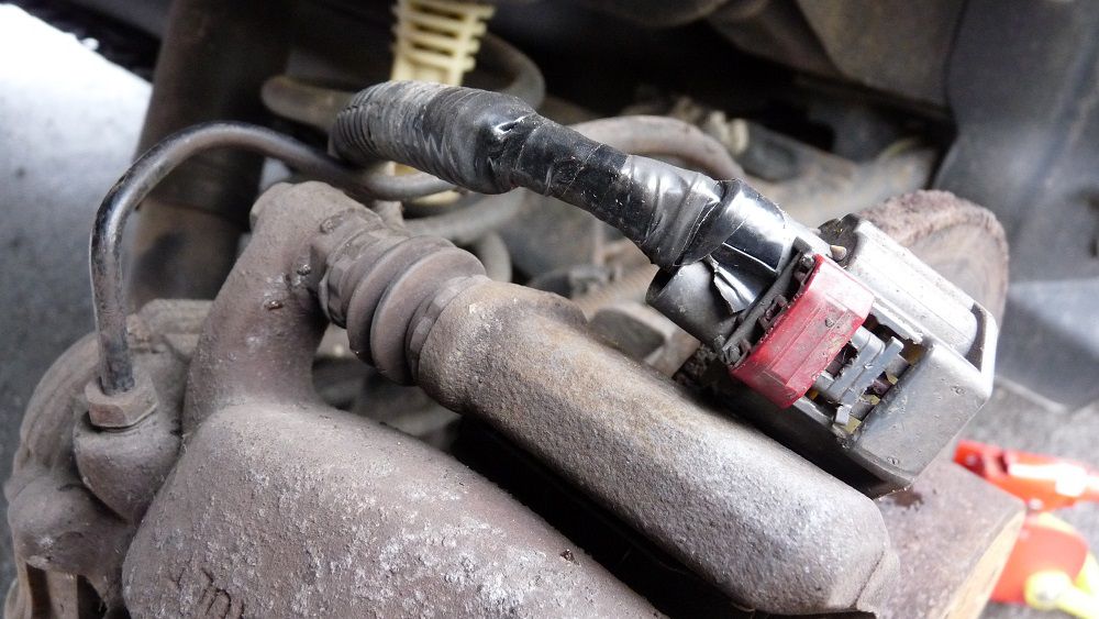

j'ai procédé au dénudage de quelques millimètres des deux bouts , soudage , protection avec un bout de gaine thermorétractable, en plus de quelques tours de scotch d’électricien . j'ai rebranché la valise et effacé le défaut .
j'ai démarré , et là le message et l'alarme ont disparus ! j'ai fait un tour de quelques kilomètres, en m'arrêtant plusieures fois pour essayer le frein à main et tout est redevenu normal. quel soulagement surtout en pensant à ce que ça m'aurait coûté en allant chez un garagiste ou pire chez un concessionnaire.
j'ai fait des photos que j’espère aideront quelqu'un au cas ou...
Grand Scenic III 1,9dci 130cv 2009
