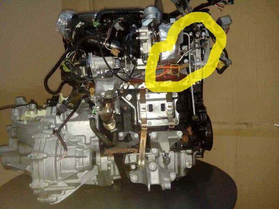

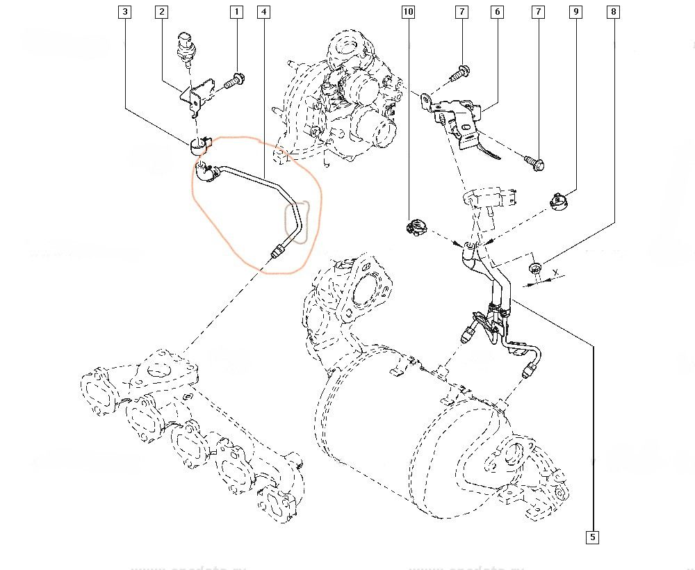

Bonjour à tous.
j'ai un message récurant STOP RISQUE CASSE MOTEUR., sur mon scenic 3 1.3 DCI 130 bose.
