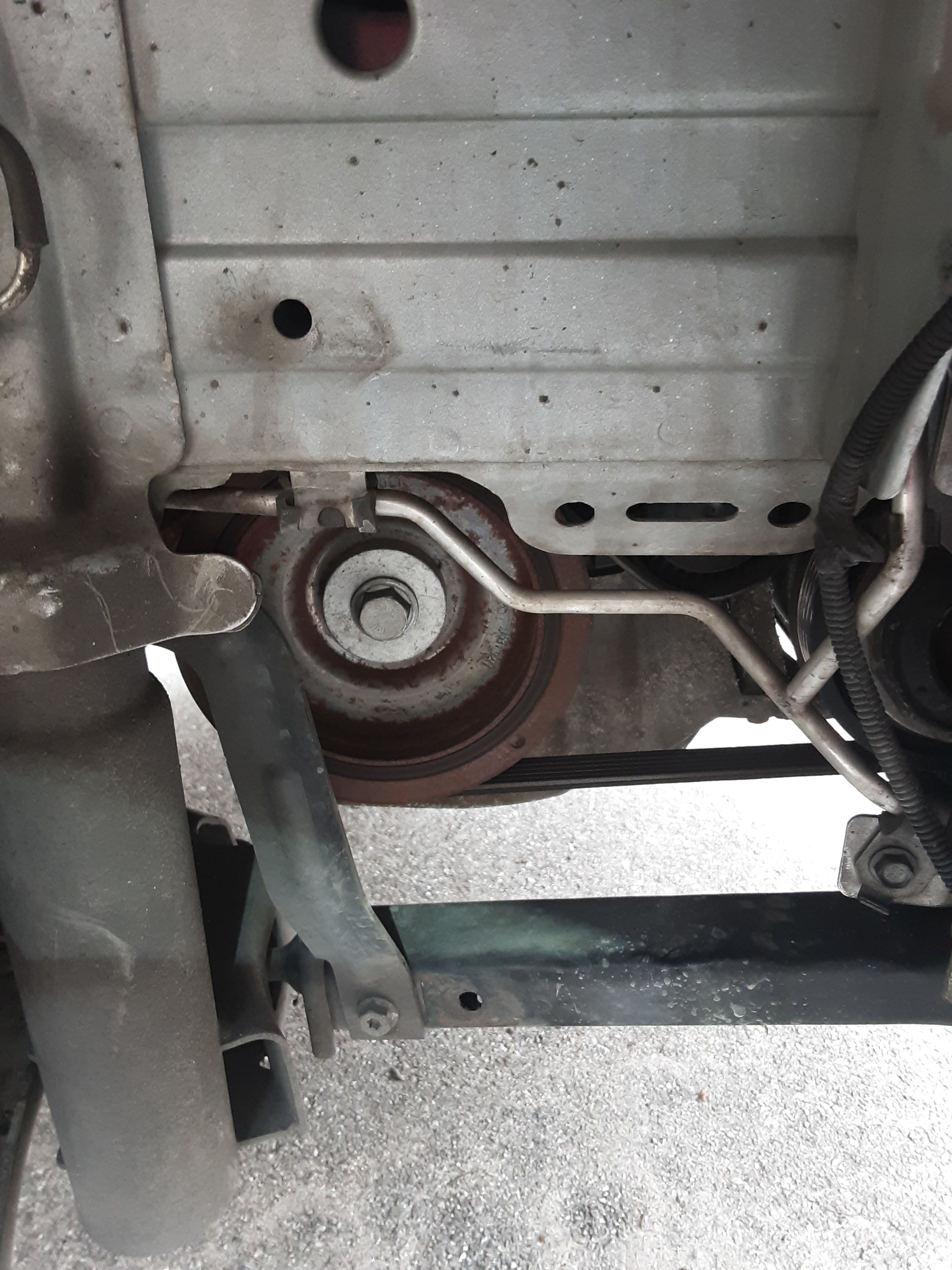

La boite est bien au point mort?
Est-ce que vous pouvez faire tourner le vilebrequin par l'écrou de la poulie d'accessoire?
Lun 04 Nov, 2024 13:11
Bonjour rpm91et toute et toutes,
oui je pense quel et au point mort, puisque j'arrive la pousser. mais je ne peut la pousser seul pour voir si elle démarre.
moi je pensais au démareur ou bien baterrie qui et cassé

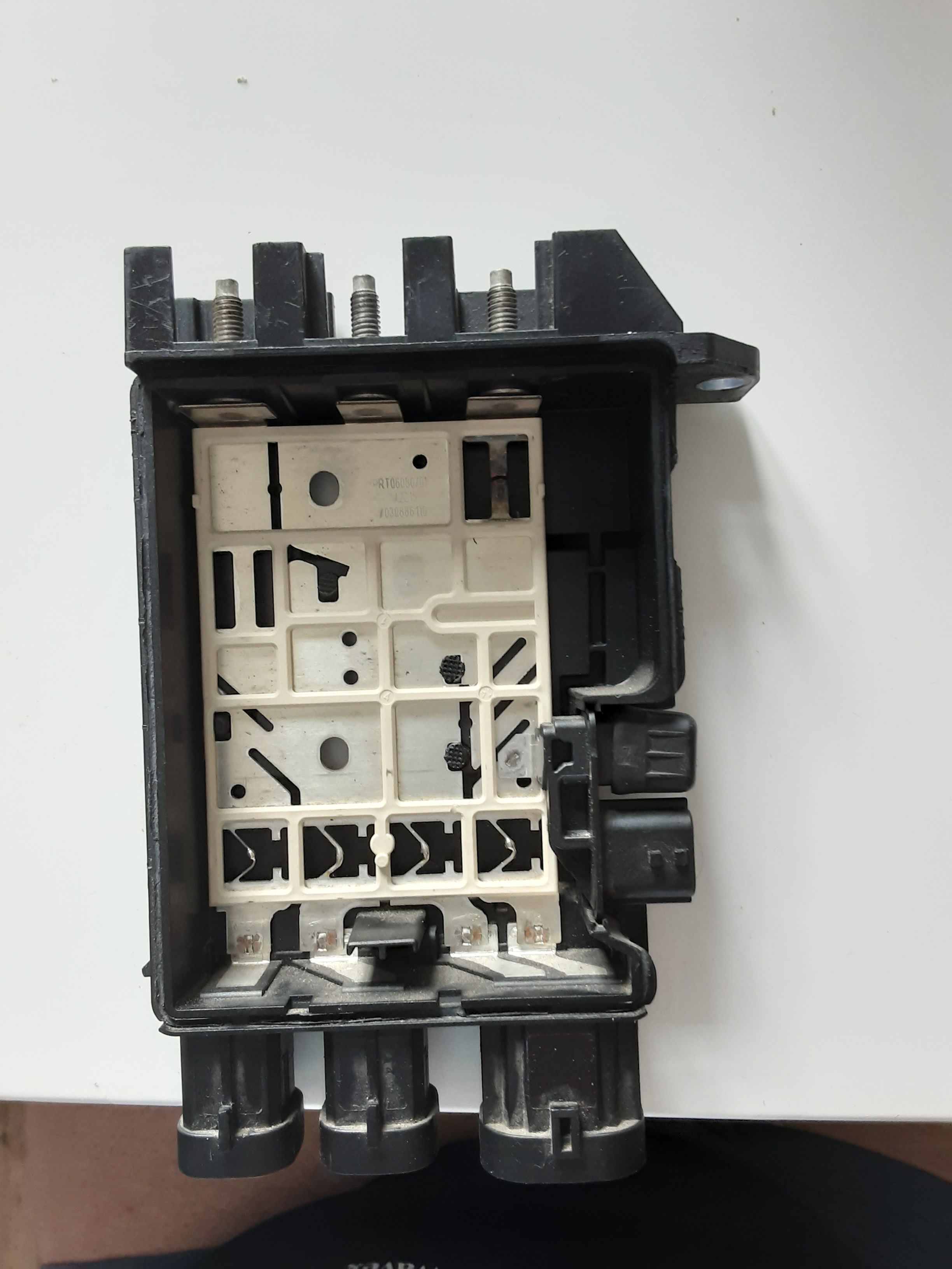

voici le fameux fusible

Quelqu’un me dire se que BODY et SCR sur boîtier Epo 243800011r ?
Et qui il serve?
Riri67
Dim 10 Nov, 2024 17:11
Ce sont les connexions à la masse
- du chassis (body)
- SCR: soit screen (mais je vois pas bien pourquoi), soit sélective catalytic reduction (système d'injection d'urée pour les NOx)
BODY est en anglais, mais GEP DA signifie Groupe électro-pompe Direction Assistée, on ne peut plus français.....
Dim 10 Nov, 2024 18:11
- du chassis (body)
Oui.
Lorsque je suis allé chez Renault vendredi la personne que j’ai service mécanique, je lui dit si cette pièce ce programe ,il m'a repondu non.et apres il m'a dit texte si je remplace et qui cramé ses qui de l’ eau dans le moteur.
Et j’ai Di de ll’eau dans moteurs et ma répondu oui dans bougies préchauffage.
Quelque chose fait masse se qui fait grillé se fusible 300 A.
Parce cela et arrivé aperçu après mon problème avec ma pédale embrayage et je l’ ai dit début du poste.
Bonne soirée à vous Riri67

Oui, d'où ma question: est-ce qu'on peut faire tourner le vilebrequin avec une clef sur la poulie d'entraînement de la courroie?
Dim 10 Nov, 2024 22:11
J’arrive pousser sa suffit ou faut il que la lever pour retirer la roue.
Et faire tourner cette poulie
Dim 17 Nov, 2024 13:11
J’ai fait tourner cette poulie et elle tourne.

Si on revient au point de départ
Les problèmes d'embrayage ont très probablement fait que un ou plusieurs démarrages ont été réalisés avec la 1ere engagée, ce qui a fini par faire griller le fusible maître: trop d'intensité pendant trop longtemps
Reste à comprendre pourquoi le boîtier F1 continue à claquer
Est-ce que vous avez testé les continuités électriques dedans avant et après assemblage?
Je testerais un nouveau démarreur, il est peut-être tombé en court-circuit interne à force de chauffer
Mais c'est pas moi qui paye.....
J’ai testé ducable plus qui par du F1juquau plus qui arrive au demareur. Et aussi celui solénoïde
Au boîtier noir dans moteur.
Dim 17 Nov, 2024 22:11
Je voulais dire: tester les continuités du boîtier F1 sur la piece de rechange avant de l'installer[/quote]
