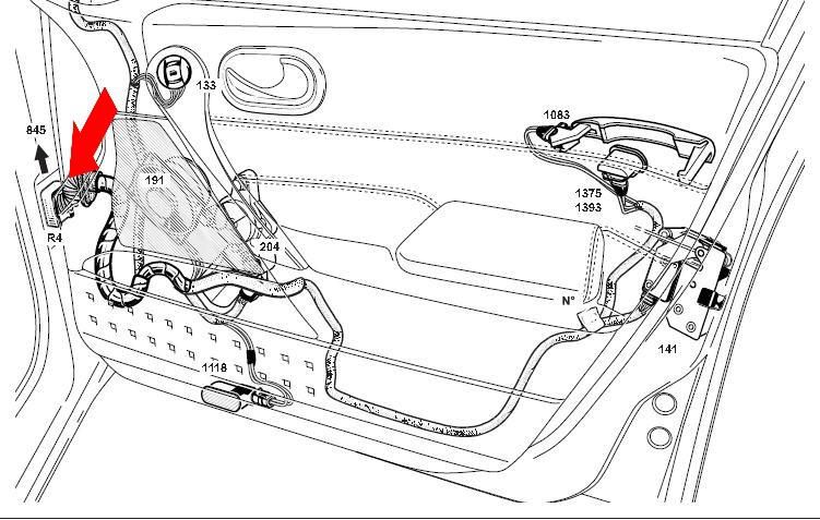

Re, Vérifier le fusible F5E 5A qui se trouve sur l'unité de protection et de commutation dans le compartiment moteur.
Vérifier le connecteur sur le pied de porte: oxydation,clip...

Bonsoir , mauvaise nouvelle , j'ai vérifier le fusible sous le capot c'est ok j'ai essayer de remplacer par un neuf même constat sa fonction pas ! J'ai ensuite vérifier sur le pied de porte voir la connectique c'est ok pas d'eau pas de rouille rien du tout c'est tout propre !!! Une autre idée peu etre ??? Voir ce post sur un autre forum pour voir ce que j'ai déjas fait (pour éviter de me répercuter .
