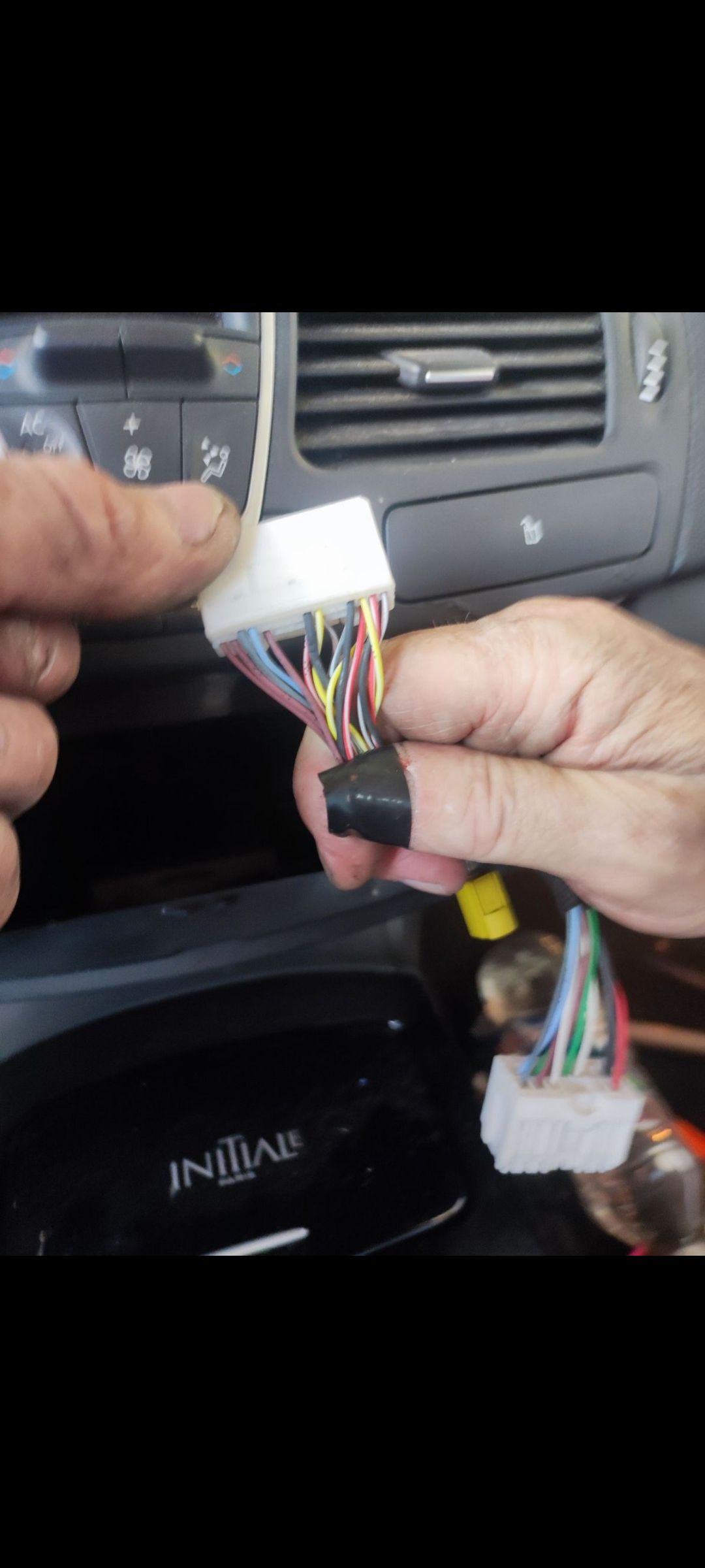

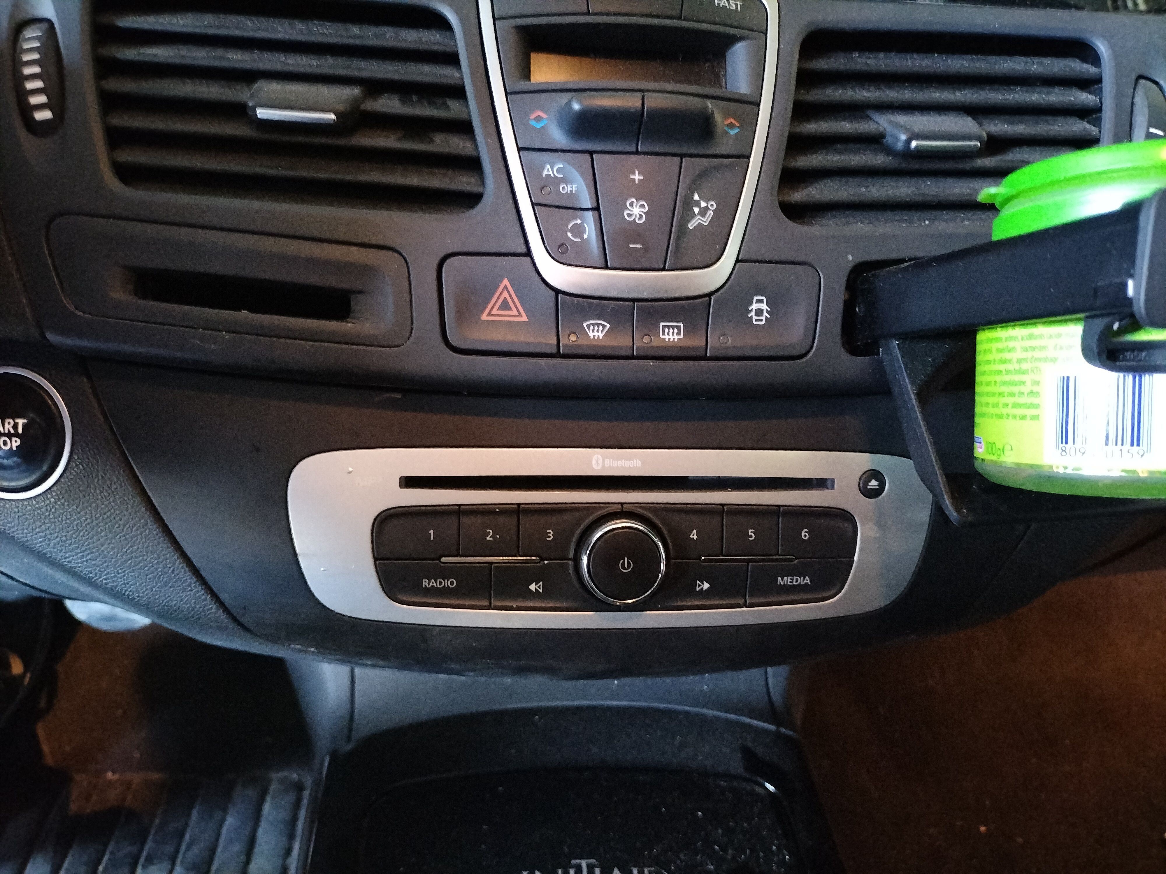

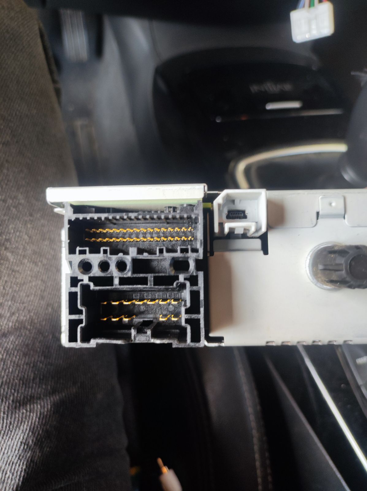

Bonjour à tous le monde,
Quelqu'un a t'il un schéma des prises de l'autoradio Cabasse, il y a deux prise Blanche une avec 12 Pin qui correspond à l'alim et aux HP et une autre prise avec 32 pin et c'est cette prise qui me pose problème.
J'ai branché un autoradio Android chinois à la place du Cabasse mais je n'es pas de son.
Quelqu'un pourrait t'il m'aider à savoir à quoi correspondent tous les fils sur cette prise 32 pin.
D'avance je vous remercie chaleureusement.

coucou c'est encore moi,
ce soir je serais moins bête, j'ai réussie a insérer des photos.
bonne journée .

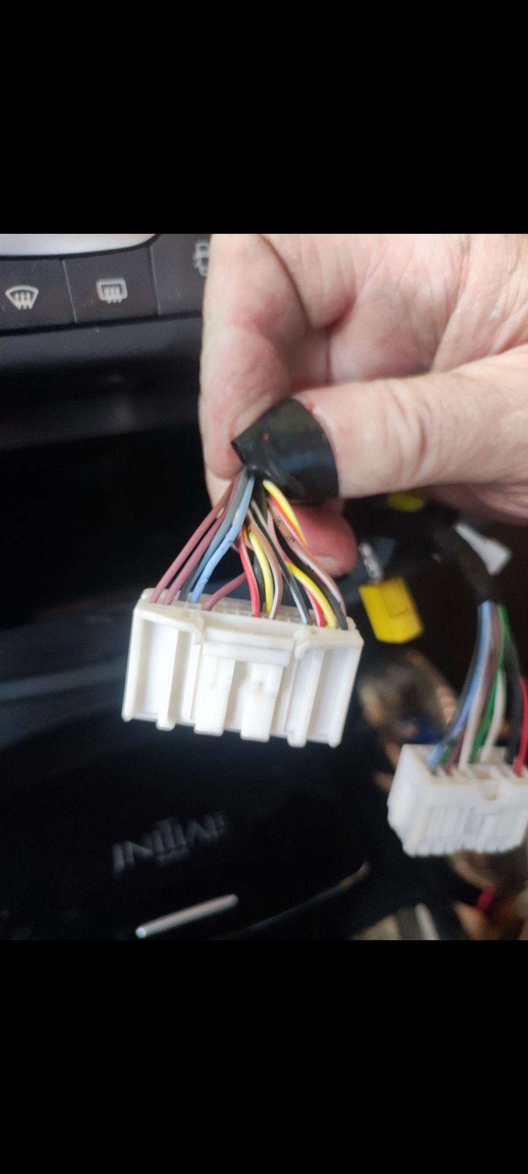

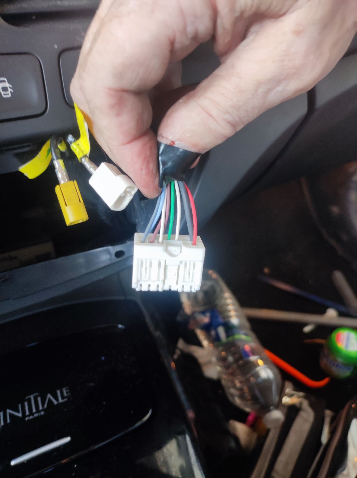

Merci beaucoup pour tes photos, il existe des faisceau d'adaptation pour ne pas avoir à ruiner les prises.
Seule la grosse prise blanche va te servir. Ton système est vraisemblablement un rlink.
Tu as :
1 : Signal + HP Arrière gauche
2 : Signal + HP Avant gauche
3 : Signal + HP Avant droit
Encoche
4 : rien
5 : + batterie
2ème rangée
6 : Signal - HP Arrière gauche
7 : Signal - HP Avant gauche
8 : Signal - HP Avant droit
9 : Signal + HP Arrière droit
10 : Signal - HP Arrière droit
11 : RIEN
12 : masse

Ven 15 Sep, 2023 21:09
Re bonjour,
J'ai branché la prise qui correspond aux HP mais toujours pas de son, je crois qu'il y a un ampli derrière la boîte à gants ? Peut être qu'il faut alimenter aussi l'ampli pour avoir du son, est-ce que l'alimentation ce fait à partir de la prise 32 pins?
D'avance merci beaucoup pour votre retour.
