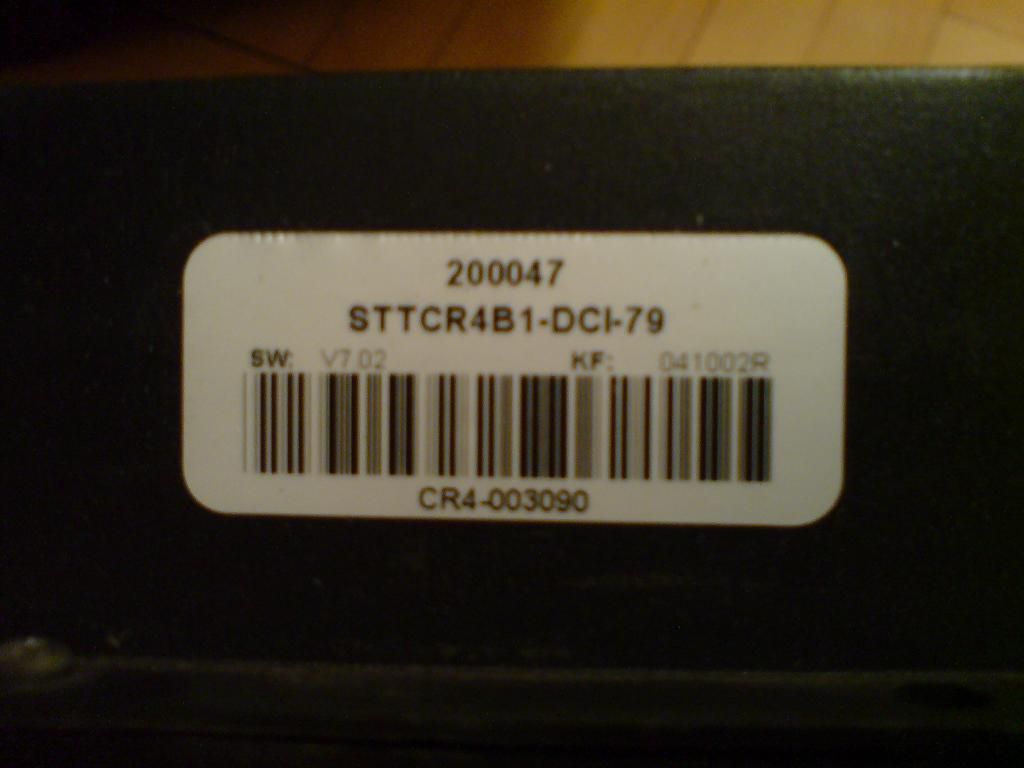

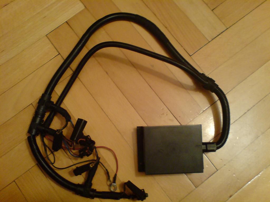

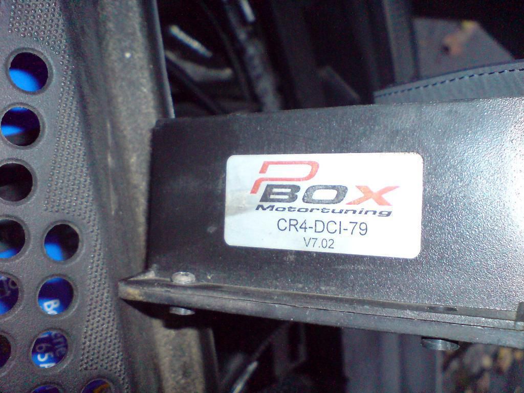

Pour mettre définitivement terme à ces fumées noires, j'ai demandé conseil au service après vente de Steinbauer en Autriche.
Il m'on tout simplement dit de renvoyer mon boitier et mon reprogrammé gratuitement une cartographie différente ou moins d'essence est injectée.
Voilà les photos de boitier:
Reference avant la rreprogrammation:
et après
D'après le technicien, la perte en performance s'évalue à 2%. C'est-à-dire que par rapport à l'origine j'ai plus 18 % au lieu de +20% de puissance en plus, donc 142 cv au lieu de 144.
Verdict après avoir remonté le boitier :
La voiture n'émmet guère plus de fumée que les 1.9 dci de série.
La différence de performance ne se sent absolument pas. Il faut dire qu'on ne va pas souvent chercher les 2 derniers % de performance de son moteur....
